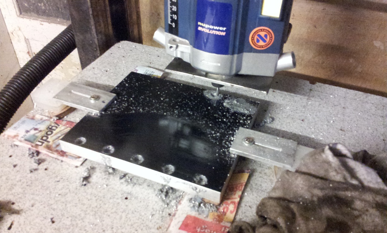

Alvar4
Posty: 1365
Lokalizacja: Okolice Łodzi
Post napisał: Alvar4 » 04 lis 2013, 00:27
Mam u siebie coś podobnego tylko deczko tańsze. Tak jak wspomniał przedmówca, do eksperymentów się nadaje ale na dłuższą metę nie za bardzo. Do drewna i innych podobnych jest całkiem spoko. Wczoraj była potrzeba frezować aluminium 16mm grubości, znaczy się zrobić w miarę precyzyjne otwory do montażu śrub imbusowych i powiem szczerze że byłem w szoku bo to maleństwo gryzie aluminium nawet. Prędkość na poziomie 300mm/min i zagłębienie na 0.5mm i jakoś szło. Na pewno wyszło lepiej niż punktowanie i wiercenie na chińskiej wiertarce. Generalnie jak za cenę 150 zł to już się zwróciła przy tej jednej robocie :) Jak tak dalej będę alu nią rąbał to podejrzewam szybki zgon łożysk. Dość trudno było to zamontować na maszynce bo brak jest chwytu cylindrycznego tak jak w Kressie. Pozdrawiam.

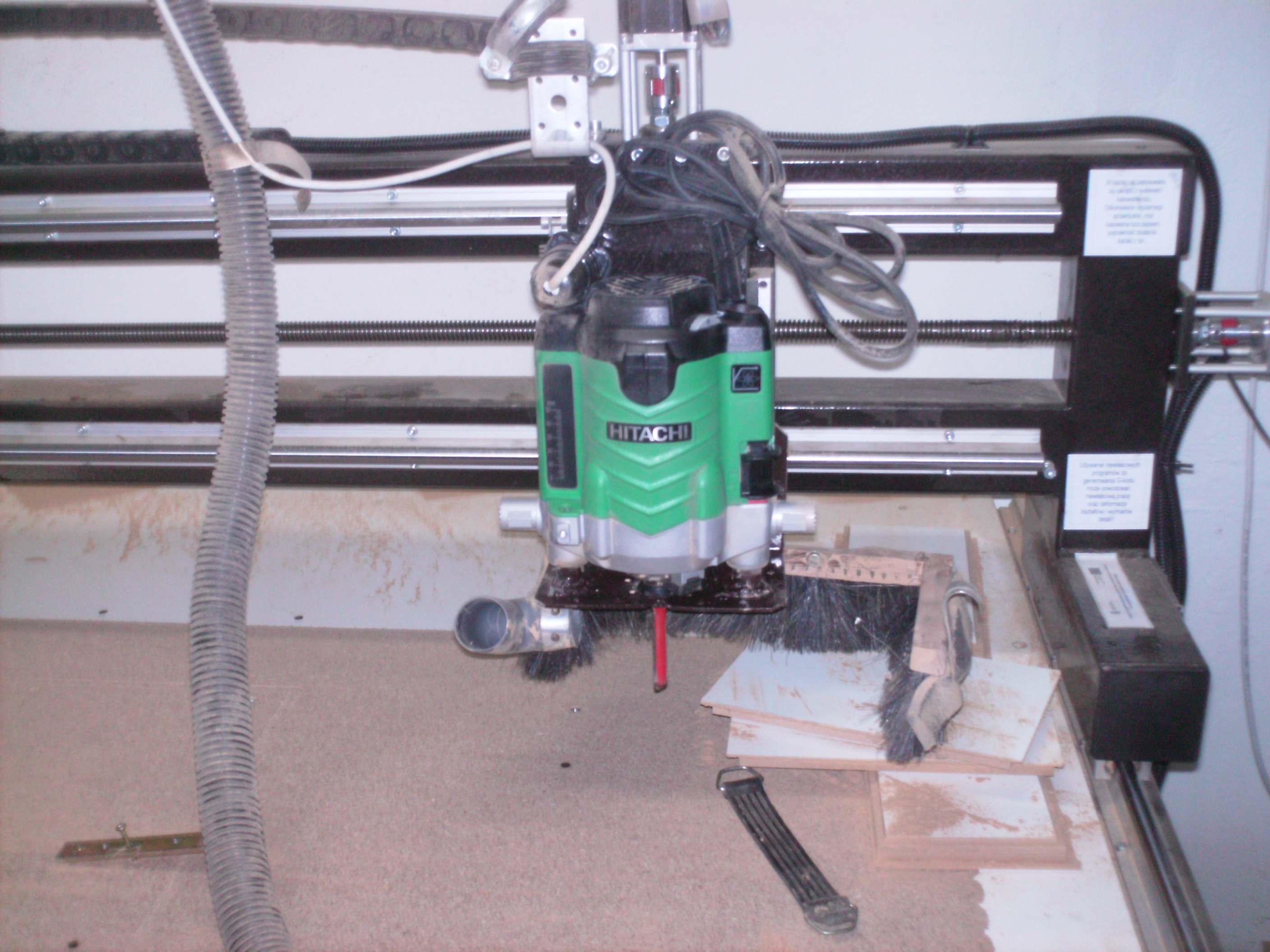

audiomid
Posty: 39
Rejestracja: 30 wrz 2013, 23:04
Lokalizacja: Polska Łomża
Post napisał: audiomid » 28 lut 2014, 17:16
jestem uparty zrobiłem coś takiego i na razie nie narzekamObrazek

Post napisał: AOLEK » 28 lut 2014, 18:19
U mnie też hula ale głośno :)

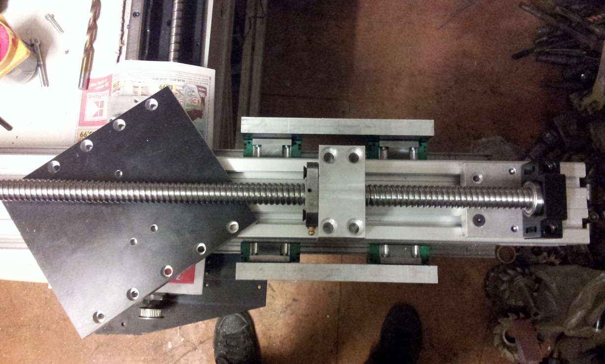

a tu dalsze części:
