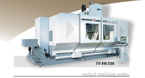

pit202, co do pomylki w programie to jesli sie pomylisz w x,y czy z to nie mozna cos uszkodzic? poza tym nie czytasz dokladnie bo w poprzednim poscie napisalem "porgram wygladal standardowo czyli np. T5 M6 natomiast cala reszta byla zalatwiona poprzez makro." tak wiec jest oczywiste ze os byla zarezerwowana tylko do tej funkcji i nie mozna bylo nia sterowac w inny sposob.
piszesz tez "a poza tym do zmiany narzedzi potrzeba 2 dodatkowych osi : jedna do podsuwania a druga do krecenia ( w przypadku zmieniarki talerzowej )"
nie jest to prawda do konca, poniewaz do "wjechania" do magazynu mozna uzyc osi np.y (takie rozwiazanie miala nie tylko ta maszyny o ktorej pisze ale np. takisawa rowniez)
nie wiem gdzie dla ciebie zaczynaja sie zabawki, bo dla mnie maszyna o ktorej pisalem jest maszyna powazna. serowanie fanuc lub siemens, pole obrobki X=2540, y=635, z=670 liniowe czytniki polozenia, predkosci max. 40m/min wrzeciono 18.5kw jesli jest ktos zainteresowany dokladniejszymi danymi oto link http://www.gbicincinnati.com/ftv/ftv640.shtml
tez na poczatku myslalem ze to dziwaczne, ale proponuje pomyslec czy jest tak do konca zwalszcza jesli chodzi o obnizenie kosztow i wykozystanie ukladu sterujacego. dlatego tez mysle ze uzycie dodatkowych osi do takiego celu w rozwiazaniach amatorskich moze byc calkiem dobre.
