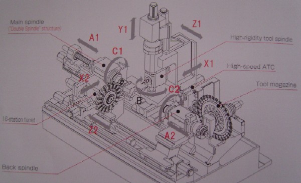

racja, odskoczylismy od tematu.
tylko w ramach ciekawostki rys. pogladowy 9-osiowki
