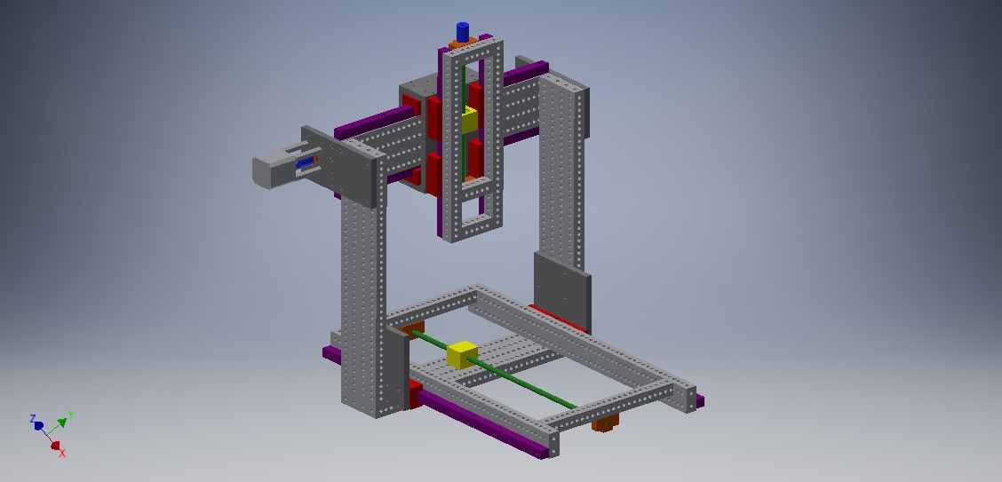

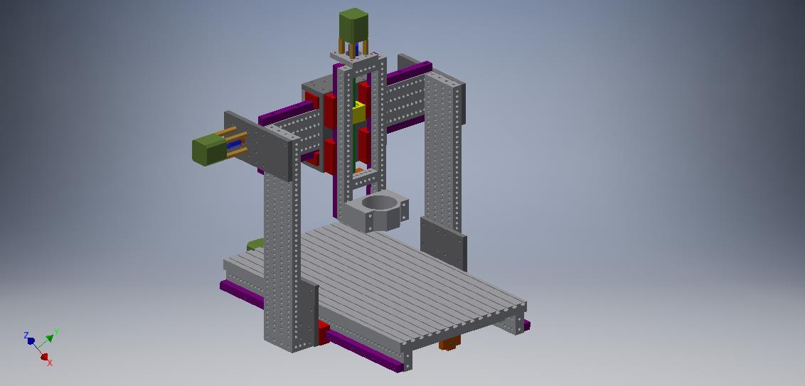

Witam wszystkich, planuję budowę amatorskiej frezarki CNC z profili aluminiowych z wykorzystaniem szyn i wózków MGN15C o polu roboczym 300mm x 400mm x 100mm.
Wstępne założenia:
- frezowanie głównie w miękkich materiałach (MDF, plexi, sklejka, wycinanie PCB), mile widziana możliwość w alu
- wózki MGN15C, 2szt. na szynę, razem 4 na każdą oś, wózki tańsze niż HGR, niższe, przez co mniejsze gabaryty finalne maszyny
- szyny: 500mm na Y, 400mm na X, 200mm na Z
- śruby trapezowe 8x1 na każdą oś - samohamowne, mały skok przez co potrzebna mniejsza siła (aktualnie mam silniki 0.59Nm i chciałbym je wykorzystać), nie zależy mi na dużych prędkościach,
- zawieszenie śrub na blokach łożysk KFL08 (oś Y) i KP08 (osie X i Z)
- nakrętki z kasowaniem luzu na śrubach
- brama z profili aluminiowych 20x60 - łatwość montażu szyn, dostępność
- rama osi Y z profili 20x40, poprzecznie 20x20, docelowo stół teowy z profili 20x240 lub 15x180, co powinno usztywnić całość
- kluczowe elementy (mocowanie wózków, wzmocnienia bramy, oś Z) z aluminium 10mm
- większość elementów z Chin
- wrzeciono - wstępnie Proxxon 100W, docelowo pewnie coś 300W-500W
Proszę o weryfikacje założeń, szczególnie czy MGN15C wystarczy oraz czy łożyska KFL08 i KP08 będą dobre do takiego zastosowania (obawiam się luzów osiowych na tych łożyskach).
Poniżej wstępny projekt maszyny (dla uproszczenia profile alu rysowałem jako płaskowniki o potrzebnym wymiarze i otworach).

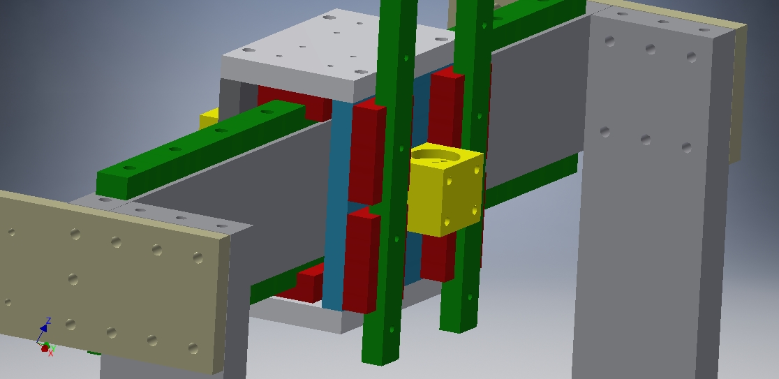

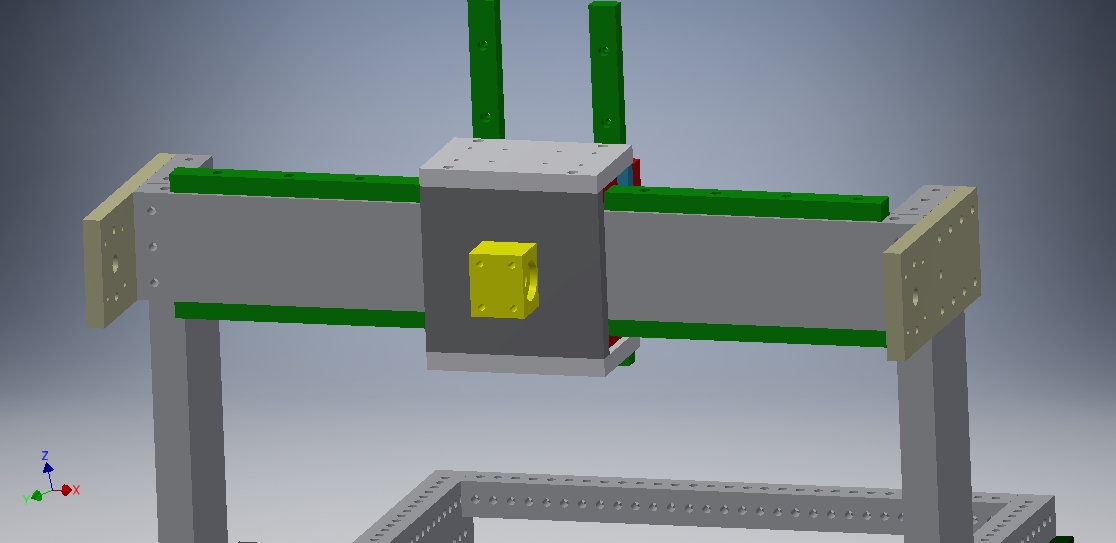

Po dłuższych poszukiwaniach i analizie cen postanowiłem dokonać paru zmian w projekcie.
Planowałem zrobić tak, żeby było jak najmniej elementów zamawianych wymagających obróbki (aktualnie są to wsporniki bramy i łożysk w osi Y na dole, wsporniki bramy i śrub w osi X na górze, karetka wózków w osi X wraz z mocowaniem wózków osi Z - łącznie 8 elementów).
Aktualna wersja:
- brama z profili 20x80, 400mm
- prowadnice liniowe HGR15 (z racji niewielkiej różnicy w cenie) na wszystkie osie
- łożyskowanie śrub trapezowych na blokach EK6, EF6, FF6 i FK6 (wymagana będzie obróbka śrub celem dopasowania do łożysk) w celu eliminacji ewentualnego luzu osiowego, tutaj bardzo fajnie bloki te "zgrywają się" wymiarami z blokiem nakrętki trapezowej w osiach Y i Z (różnica w wysokości to 1mm czyli chyba idealny zapas na ewentualne korekcje geometrii)
- prowadnice osi Z z profili 20x20, rozstaw (80mm) pasujący idealnie pod mocowanie wrzeciona 65mm, ale dzięki poziomemu profilowi możliwe również założenie mocowania z mniejszym rozstawem
- zakres ruchu X 240mm, Y 372,5mm, Z 148,5mm
Do dokończenia zostało mocowanie silników w osiach Y i Z oraz profile na powierzchnię stołu i rysunek uchwytu wrzeciona. Mile widziane wszelkie uwagi i opinie.

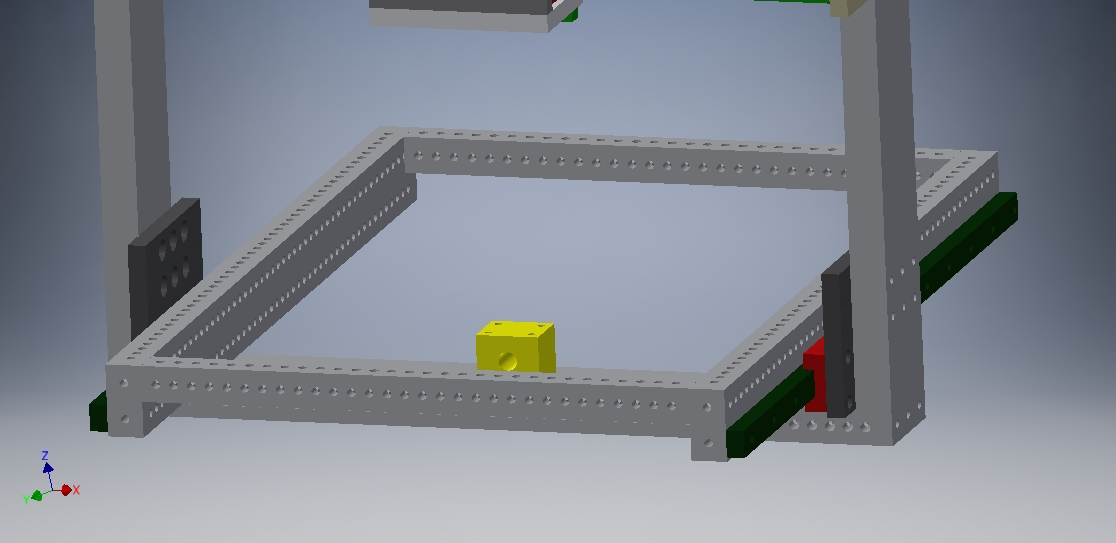

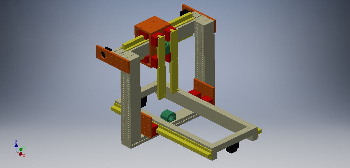

Ostateczna wersja i modyfikacje:
- zmniejszenie ilości różnych elementów do zlecenia obróbki do 5 rodzajów (teraz wszystkie wsporniki są obustronne)
- możliwość montażu silników typu nema 17 oraz nema 23 (gdyby okazały się niedostatki mocy)
- dodanie mocowania wrzeciona fi65mm
- dodanie stołu teowego
Zastanawiam się nad ewentualną zmianą śrub trapezowych Tr8x1 na śruby toczne 1204 w osiach X i Y (w osi Z jest to trudniejsze do wykonania, poza tym zakładam, że w tej osi nie będzie takich obciążeń), ale koszt takiego kompletu wraz z osprzętem to +300zł.

Ruchoma brama nic ci tutaj nie daje, tylko zmniejsza sztywność i pogarsza dynamikę pracy.
Moim zdaniem źle rozkładasz koszty, jak dajesz już te prowadnice to musi za tym iść jakaś sztywniejsza konstrukcja.
Martwisz się o luzy na łożyskach, martw się o to że brama jest stanowczo za słaba.
Utrzymując budżet MOIM zdaniem lepsze efekty będą jak dasz zwykłe wałki ale kasę wpakujesz w samą konstrukcję.
W jakim miejscu mają być śruby które skręcają ramkę zetki? Bo tak jakoś wygląda jakby miały być przyklejone :)

Do zetki mam zamiar zastosować łączniki kątowe (tak to się chyba nazywa) od wewnątrz jak i wpuszczane w rowek profilu. Nie zaznaczałem tego na rysunku. Co do prowadnic, znacznie upraszcza to ich montaż na profilach w stosunku od wałków, różnica w kosztach nie jest porażająca (zwłaszcza u chińskich dostawców), ale muszę to przemyśleć. Proponujesz zmianę profili bramy na 30x60 lub 40x80?

Tak z ciekawości - planujesz użyć profile aluminiowe. Ale jakie? konstrukcyjne czy może zwykłe prostokąty o ściankach 1 mm? Z rysunku to nie wynika a wspominasz o rowkach także domyślam się że jednak konstrukcyjne.
Mimo wszystko nie obawiasz się o sztywność? Szyny i wózki zakładasz sztywne, ale konstrukcja trochę nie wygląda na sztywną.

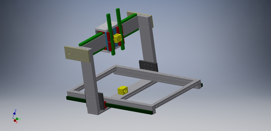

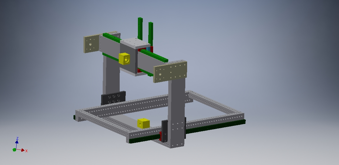

Idą za radami kolegów, postanowiłem kolejny raz zmodyfikować projekt, stosując grubsze profile (30x60):
- brama z profili 30x60 łączonych podwójnie (przekrój 60x60), wysokość 400mm, szerokość 500mm
- wałki podparte 16mm na wszystkie osie
- śruby toczne 1605 na wszystkie osie
- oś Y przedłużona do 600mm,
- rozstawy łożysk liniowych 120mm (od krawędzi zewnętrznej) oprócz osi Z,
- zakres ruchu X 260mm, Y 480mm, Z 150mm,
- zastosowanie silników typu nema 23
Jak teraz wygląda kwestia sztywności ramy?
Czy śruba toczna w osi Z może być podparta tylko od jednej strony (od strony silnika, z góry) na bloku typu BK12?

wiorekw pisze:Jak teraz wygląda kwestia sztywności ramy?
niestety jak widać na szkicu

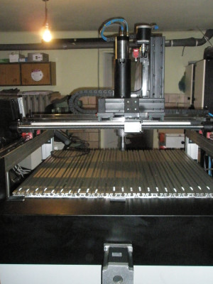

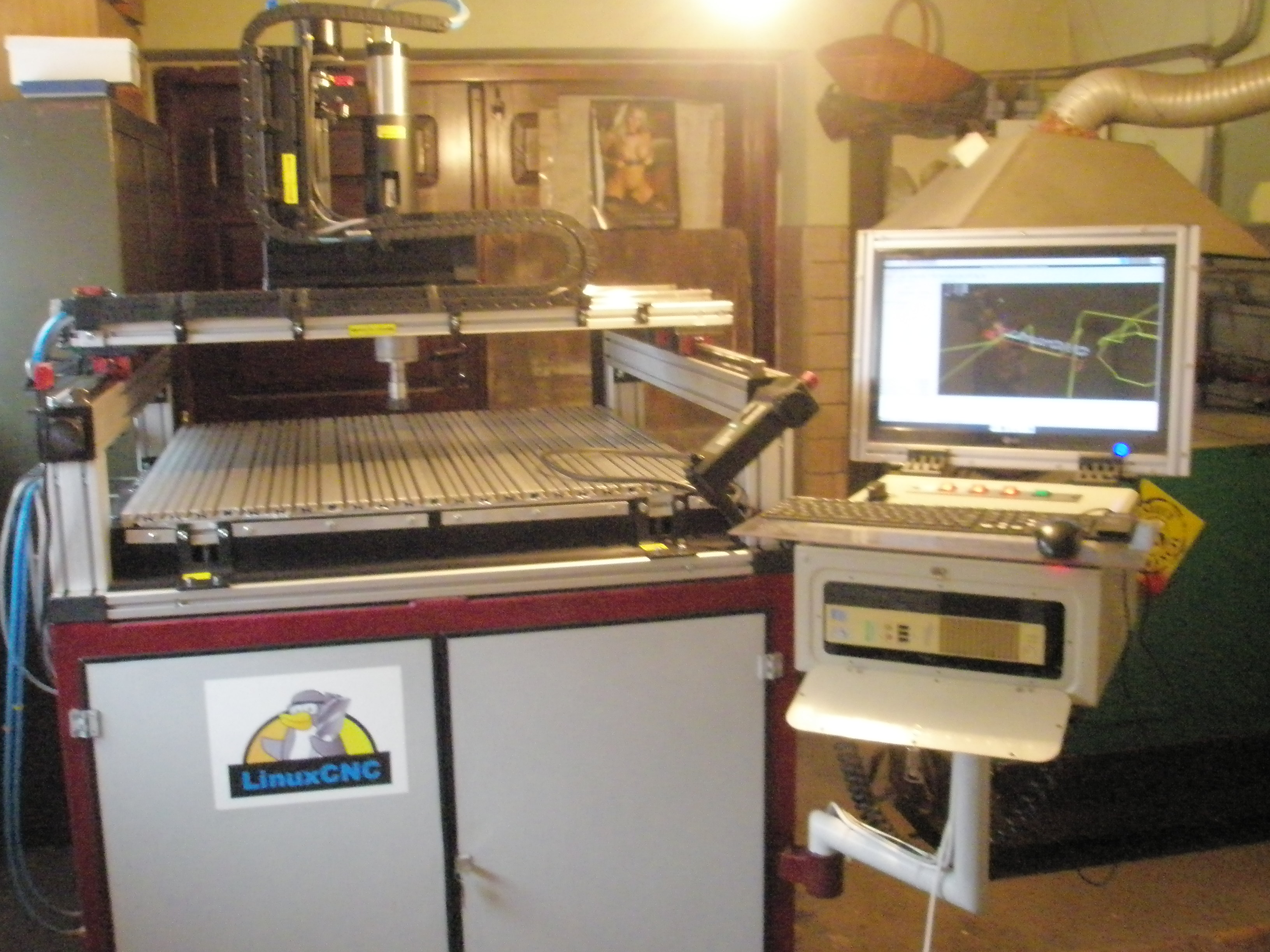

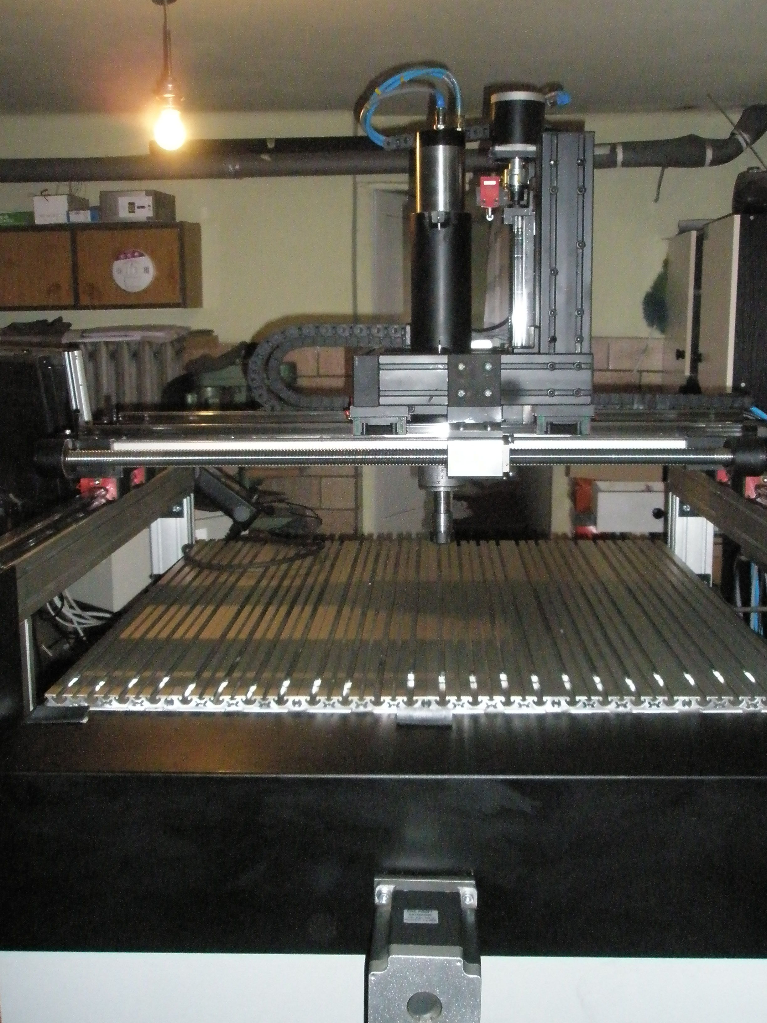

Co będziesz robił ja mam wykonaną nową o powierzchni roboczej stołu 720x760 ,głebokośc frezowania 220.Mogę odsprzedać dane w załaczniku
tak wygląda
instrukcja.pdf
dokumentacja
(1.4 MiB) Pobrany 346 razy
