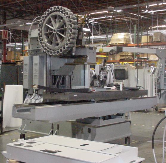

Tym razem zaczynam pracę nad frezarką z układem klasycznym zbliżonym do układu konwencjonalnych frezarek . Będzie to projekt a potem realizacja . Chętnie wysłucham rad kolegów co mają do powiedzenia na ten temat . Wstępnie zakładam elementy takie które można łatwo kupić i nie podniosą znacznie kosztów budowy co nie znaczy że zmieszczę się w przysłowiowym tysiaku.
Zakładam wstępnie :
Wałki fi 16 podparte
Śruby trapezowe
Wrzeciono - Kress
Silniki krokowe 1-2Nm
Sterownik na a3977
Pole pracy - 400x250 mm a w Z =200-300 mm
Chciał bym żeby zmieściła się na biurko-czas pokaże .
Dodam że projekt będzie wspierał kolega z forum paulg ...
No więc zaczynamy...

Wszystko mniej więcej będzie się opierało na konstrukcji z fotki poniżej a przynajmniej sam realizacja stołu teowego , wiadome zmiana narzędzia nie wchodzi w grę ( kress :sad: -:( )

chyba ci sie fotki pomyliły bo jakos nie widze tego na biurku :D, chyba że chodzi o kinematyke
gmaro
Posty: 3667
Lokalizacja: zapytaj
Post napisał: gmaro » 02 lis 2008, 09:57
bartuss1 pisze:chyba ci sie fotki pomyliły bo jakos nie widze tego na biurku :D , chyba że chodzi o kinematyke
No popatrz na to z drugiej strony - kwestia jakie się ma biurko :razz:
A tak na poważnie to chodzi o kinematykę i żeby nie było wątpliwości jakiego to typu będzie konstrukcja :wink:

P.S. Najbardziej klasyczna budowa to długi stół jeżdżący po krótszym łożu. Stół w Kolegi konstrukcji jeżdżący po długim łożu, tak jak na zdjęciu wynika z tego, że nie chce Kolega montować wałków z podporami odwróconych o 180 stopni, a co za tym idzie i łożysk otwartych tak obróconych czy z jakichś innych względów, np. sztywności lub wyglądu?

A może jak już to sie pokusisz na wrzeciono napędzane
na przykład Kresem
Wtedy automatyczna zmiana narzędzia byłaby możliwa
A poza tym masz juz spore doświadczenie w budowie maszyn więc raczej nie przewiduję problemów :-)
Ale fotki czy rysunki by sie przydały

Cały szkopuł w tym projekcie polega na tym żeby było to coś w miarę prostego , max sztywnego , no i co może się kłócić z pt 2 lekkiego :wink:
Plany z automatyczną zmianą narzędzia są - ale to może w kolejnym etapie.
Ogólnie konstrukcja bramowa zaczęła być nazwijmy to rutyną - tak więc czas na coś przynajmniej z założenia innego.
