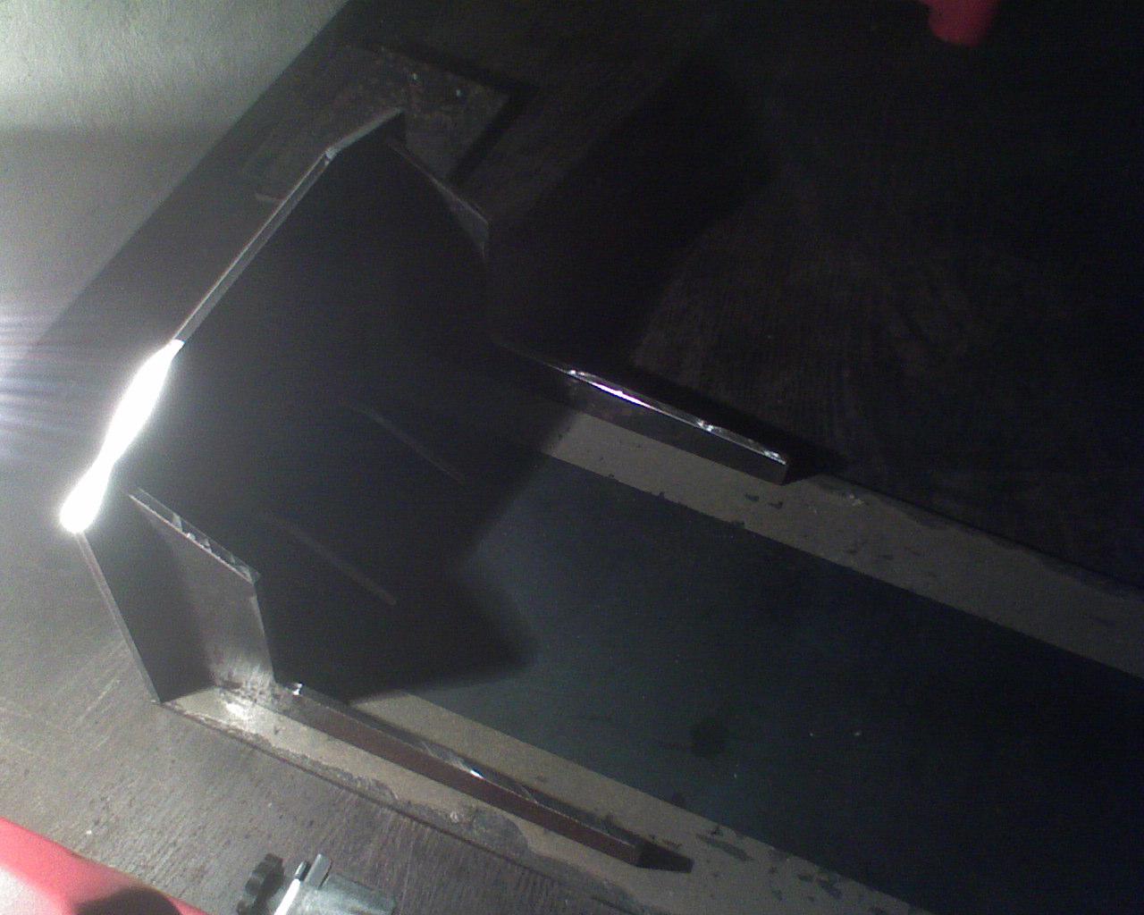

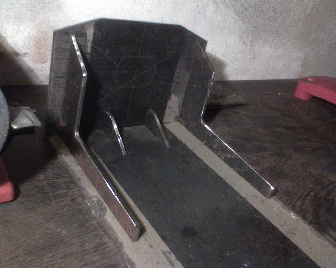

Dzisiaj kolejne foty
Przymiarka głowicy:

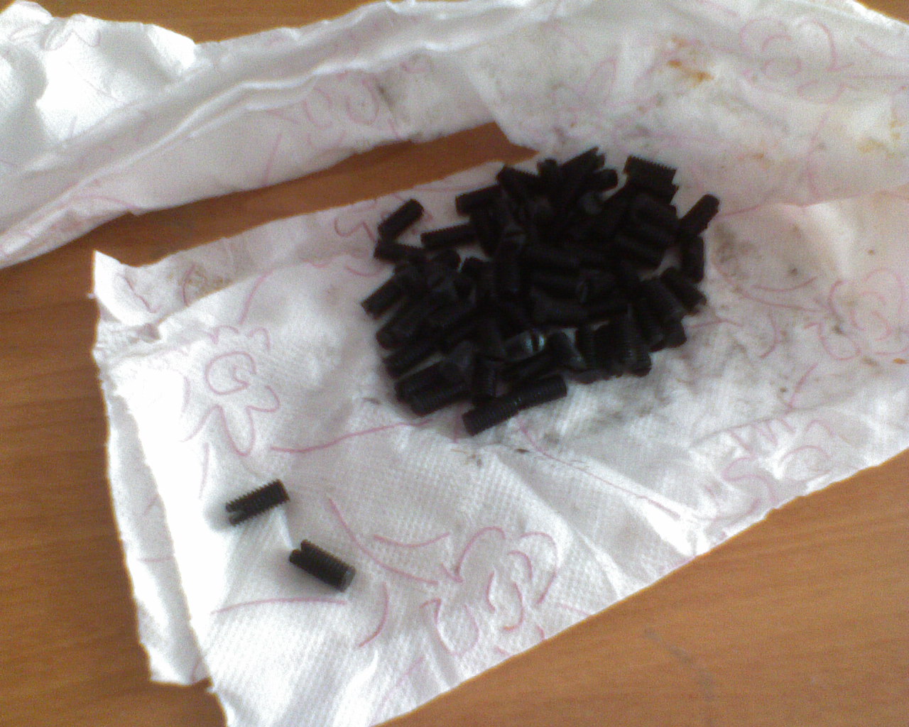

Z uwagi na to ze nie moglem nigdzie dostac, to z produkcji wlasnej sruby M5 bez lba hartowane:
