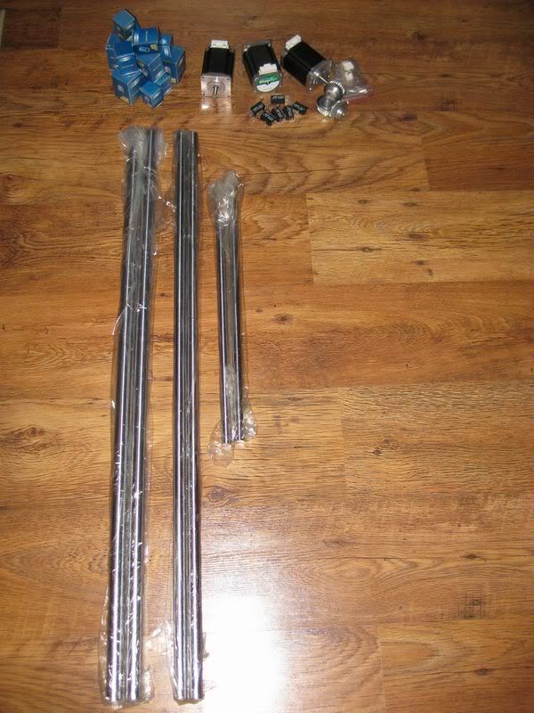

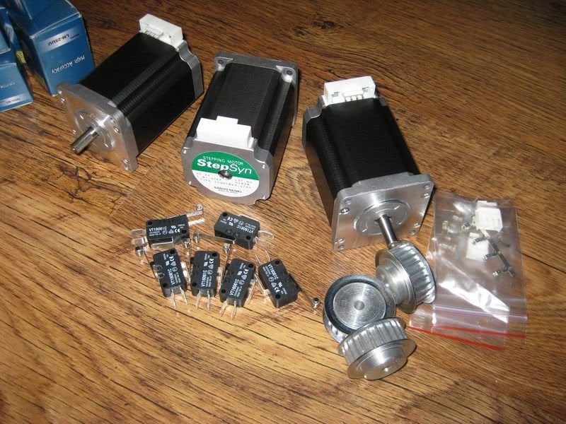

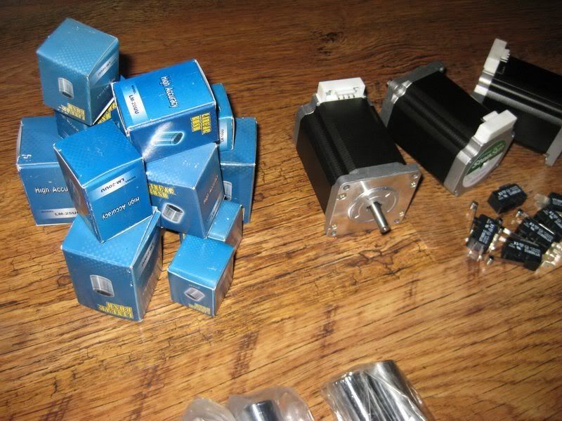

wróciłem z krótkiego urlopu i w domu czekała na mnie paczka z CNC Plus. Przyszły silniki, koła pasowe, krańcówki. Do tej pory udało mi się zebrać, to co przedstawiam na zdjęciach i wymodelować w 3D silniki.
Dziś podjadę do firmy Tabal, która handluje metalami kolorowymi i zobazczę co ciekawego mają.
