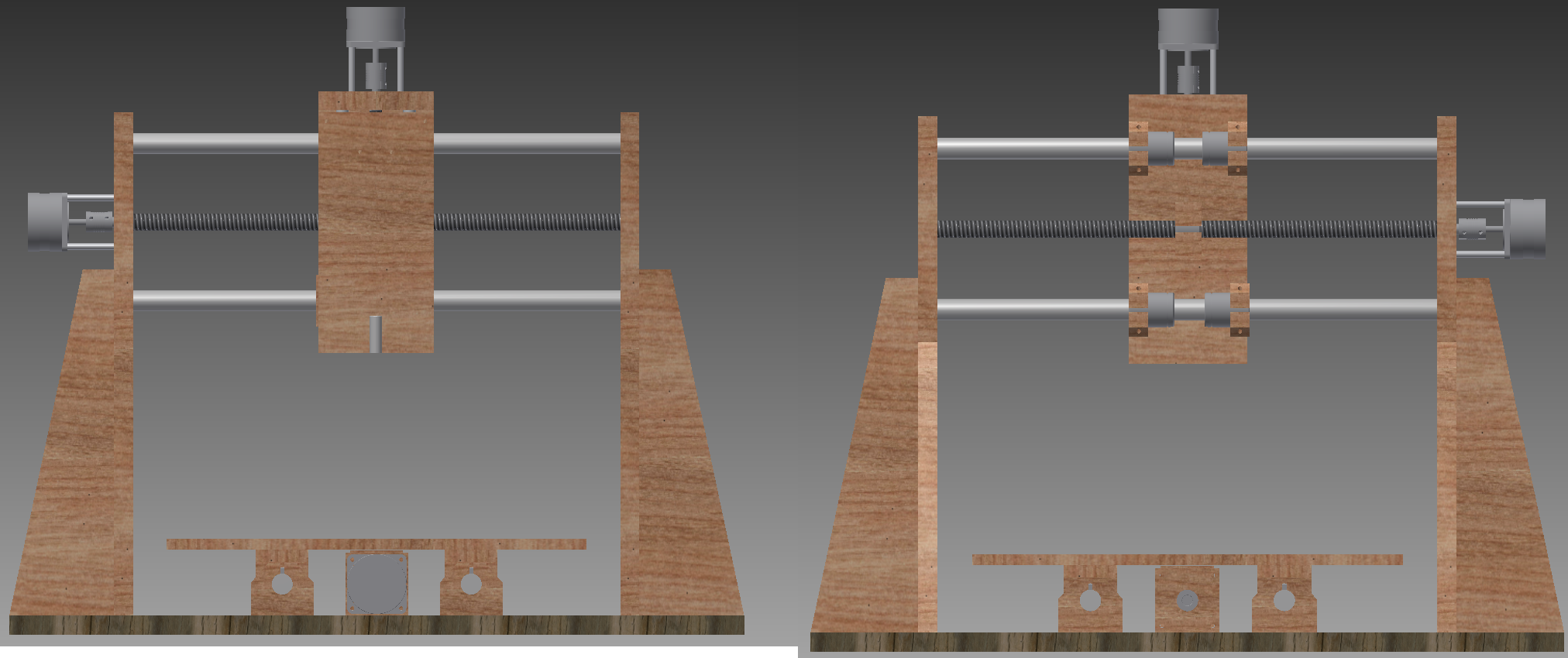

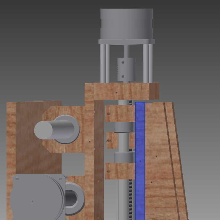

W jakimś konkretnym celu dałeś uchwyt wrzeciona tak nisko względem łożysk? Jak tak go zamontujesz to może Ci się odginać poza tym musisz zrobić wyższą bramę, a co za tym idzie, sztywność układu będzie mniejsza. Ten sam efekt możesz osiągnąć mocując uchwyt wyżej na prowadnicach osi Z i zmniejszyć wysokość bramy. Wysokość robocza nie zmieni Ci się, a zyskasz na sztywności. To jest tylko moje osobiste zdanie. Jak piszę jakieś głupoty to proszę bardziej doświadczonych kolegów o sprostowanie

Pewnie by było lepiej ale muszę wtedy bardziej wysunąć oś Z, bo mocowanie silnika blokuje ruch do góry.

pojedz na maksa do gory i zrob screena od przodu i tylu maszyny

Post napisał: scythe1123 » 08 kwie 2014, 19:17

Zawsze możesz zastosować odwrotne mocowanie osi Z. Wtedy silnik ze śrubą masz w pakiecie z uchwytem wrzeciona i nie masz ograniczenia wysokości w postaci uchwytu silnika.

zastanawiam się czy nie zamocować silnika na kątowniku, wtedy bym mógł go trochę cofnać i prawdopodobnie na z pójdzie śruba 10x2 (będzie krótka 26cm)

Jest jeszcze jedno rozwiązanie. Możesz zmienić rodzaj przeniesienia napędu. Jakbyś połączył śrubę za pomocą przekładni pasowej to nie musisz dawać silnika w osi ze śrubą. Chociaż przeglądając maszyny na forum to częściej spotykam się z rozwiązaniem ze sprzęgłem.

Jeśli chodzi o oś Z zostaje tak jak jest, przymocowanie "stołu" osi z z prowadnicami po środku tego stołu spowoduje niepoprawne działanie tego wszystkiego, bo nawet jeżeli cofnę stoł to prowadnice będą wchodziły w materiał.
