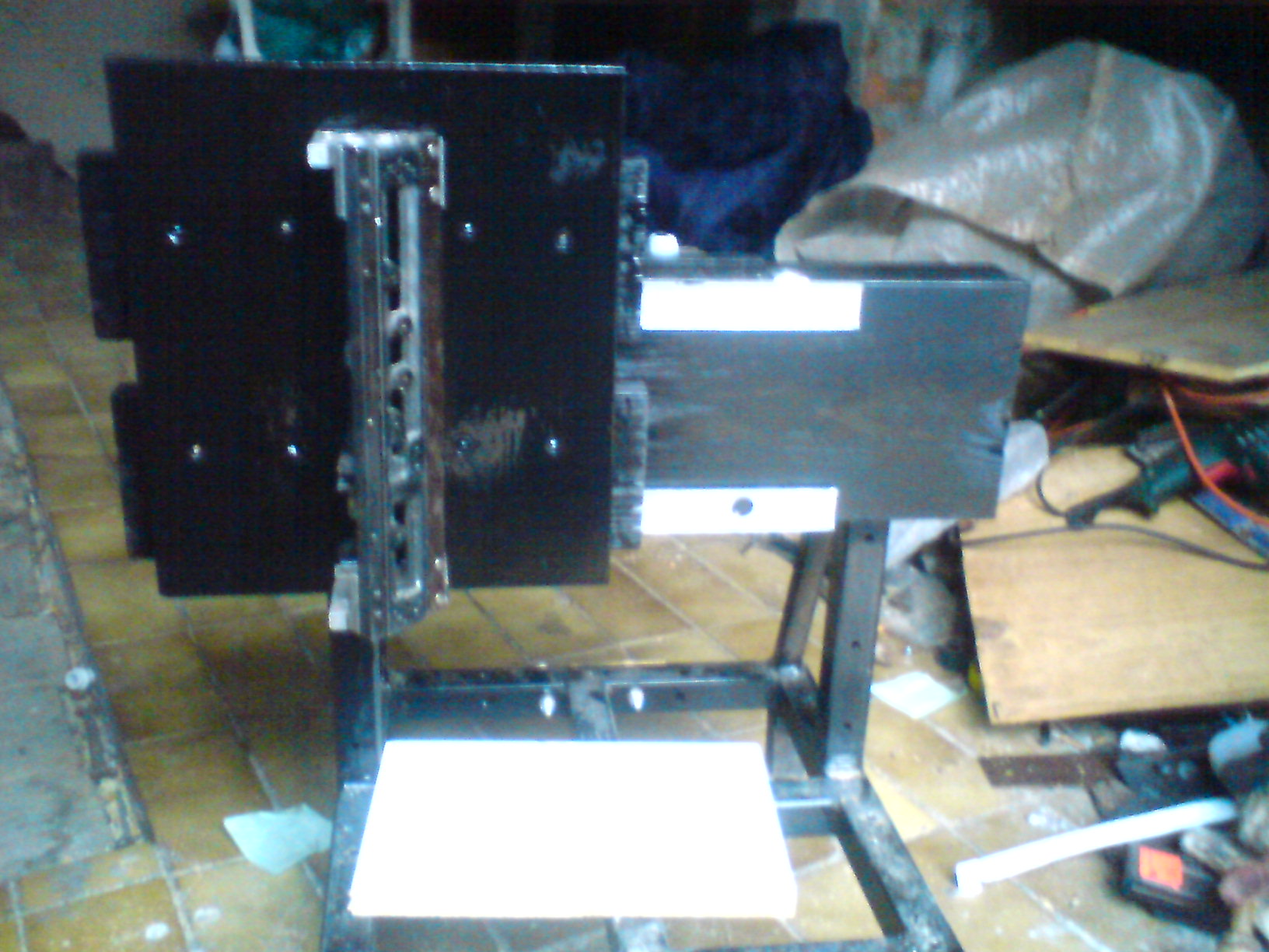

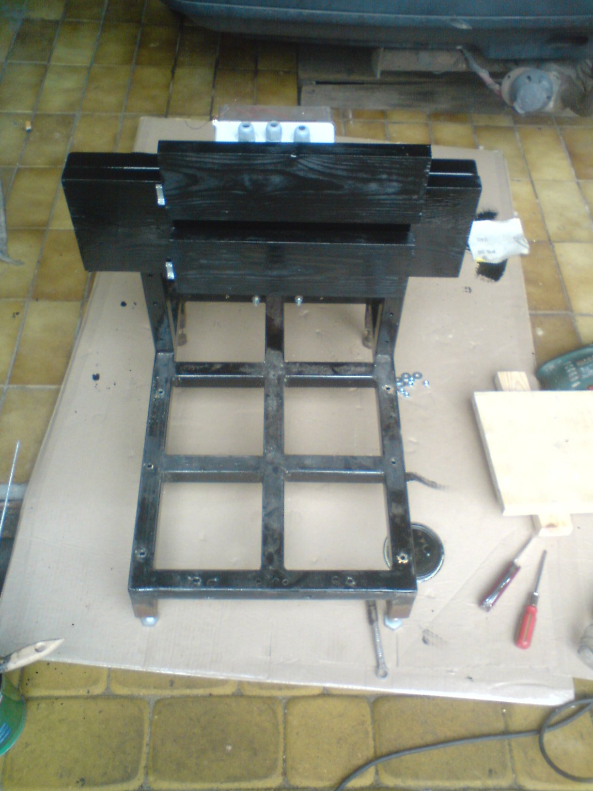

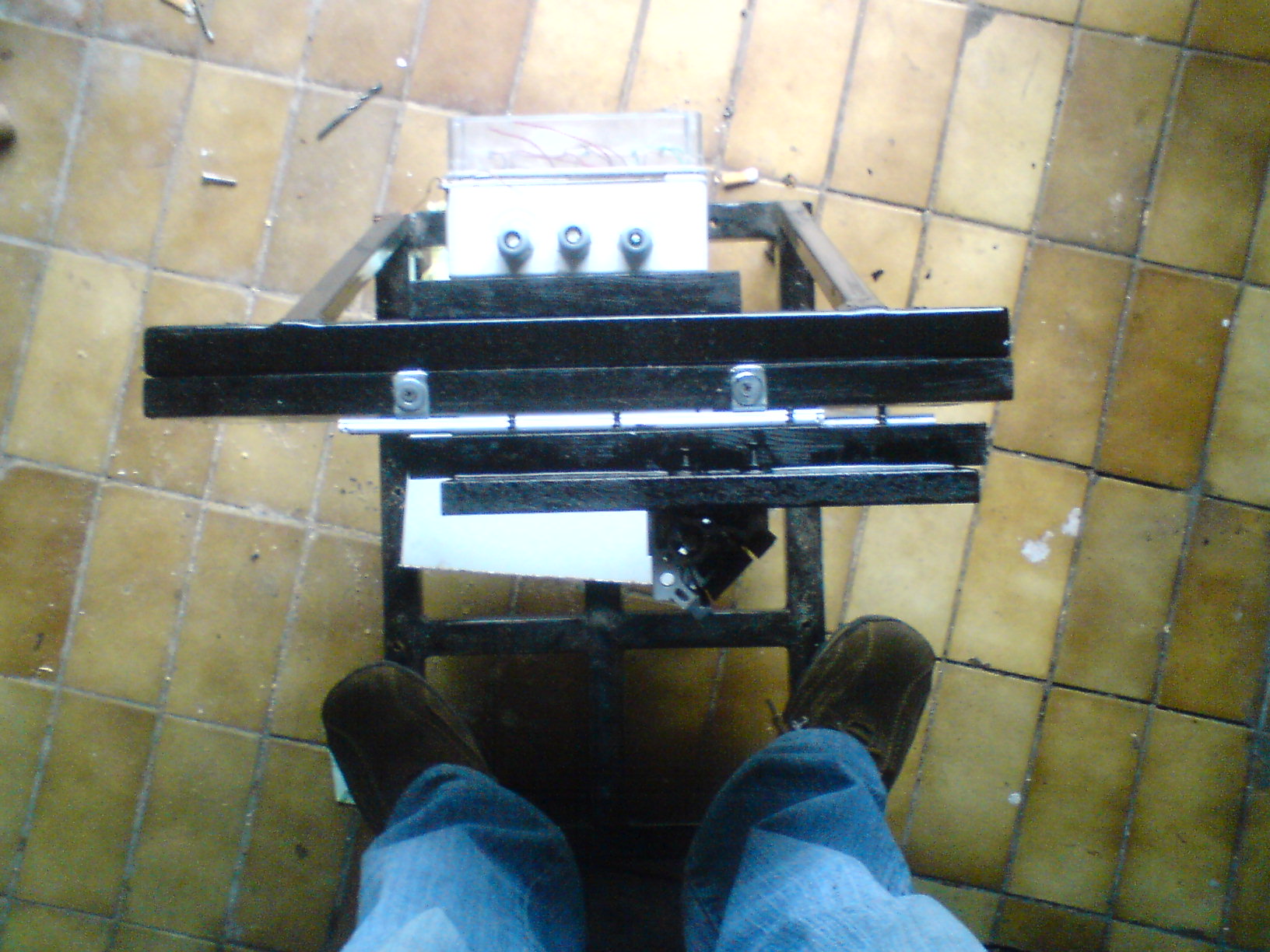

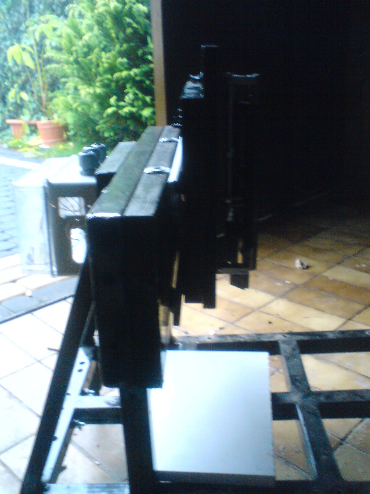

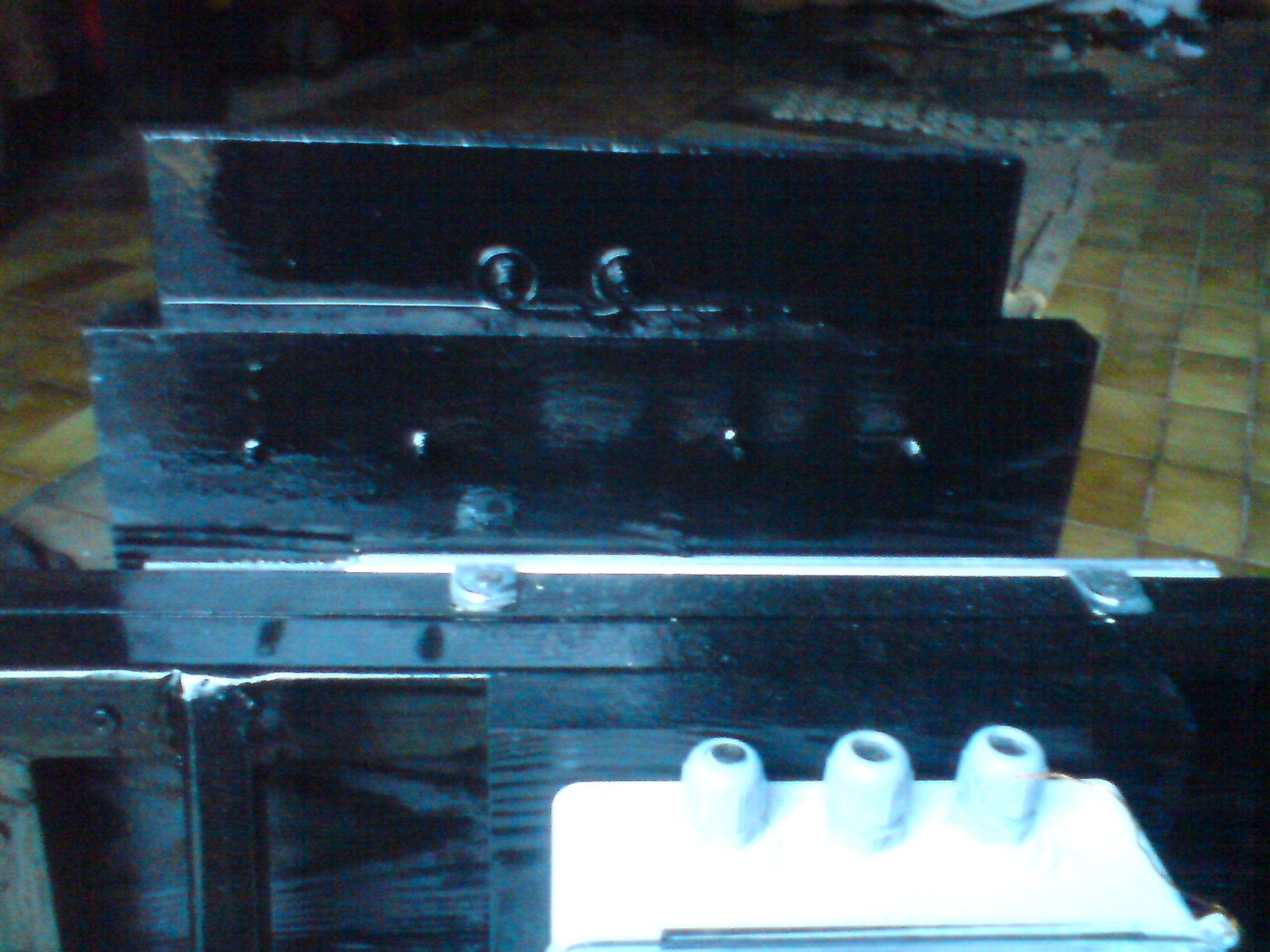

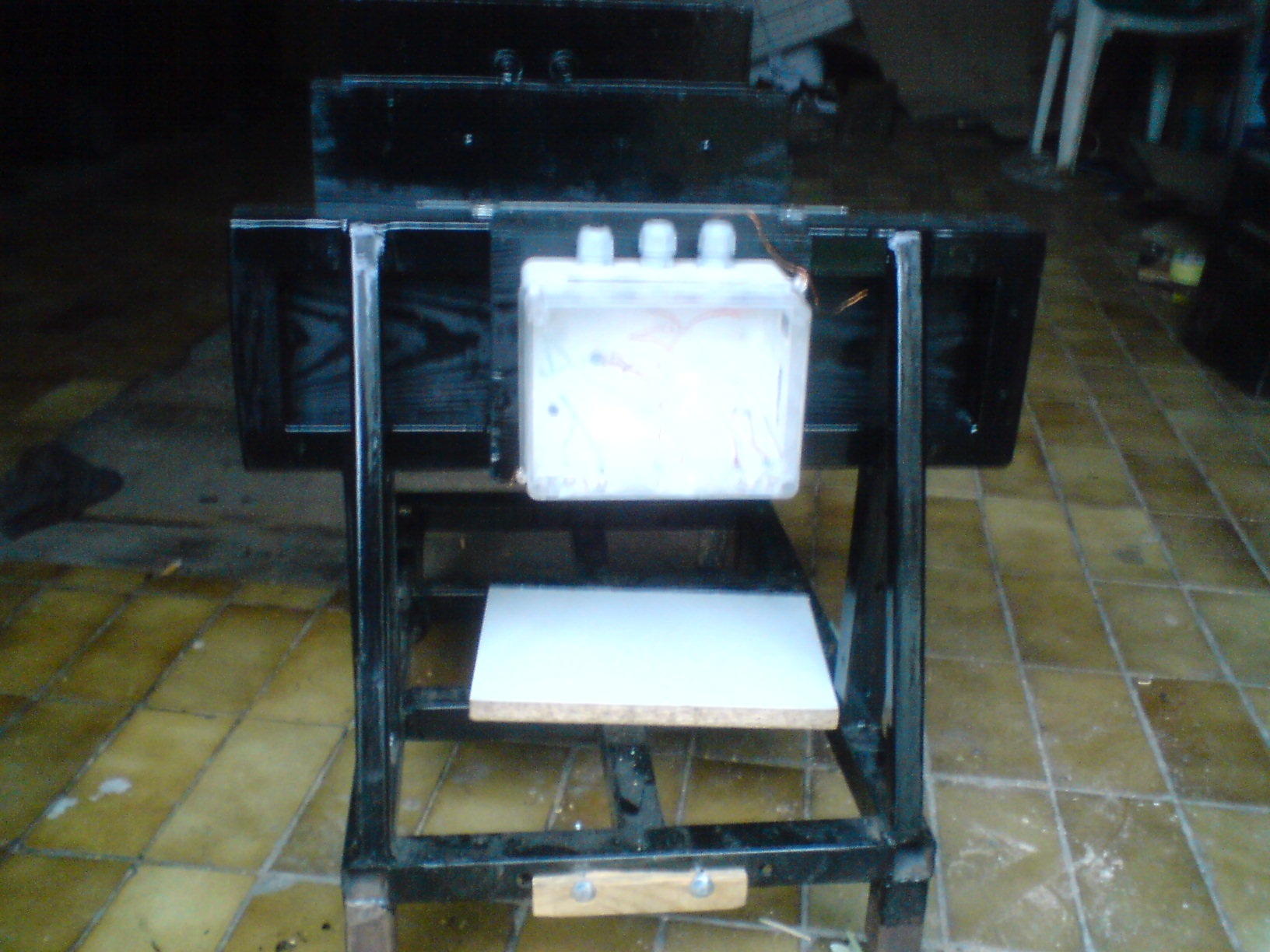

Post napisał: wilo » 01 paź 2009, 18:04
tak ssk jest o wiele lepszy ale do płytek pcb to na uln-ach w zupełności wystarczy
robiąc sterownik z tej strony zmieszcze sie w 50 zł za sterownik a same płytki do ssk kosztują 45 :P
pozatym jeśli to ma byc tanie to uln jes jak znalazł a że to moja pierwsza konstrukcja to wole kupić za to co zostanie zaoszczedzone na sterownikach jakiegoś pc-ta z przeznaczeniem tylko do frezarki

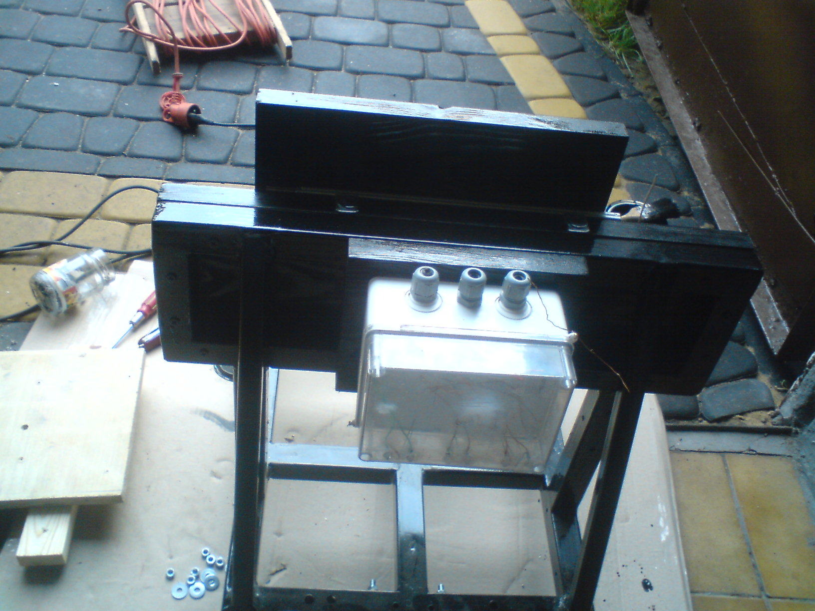

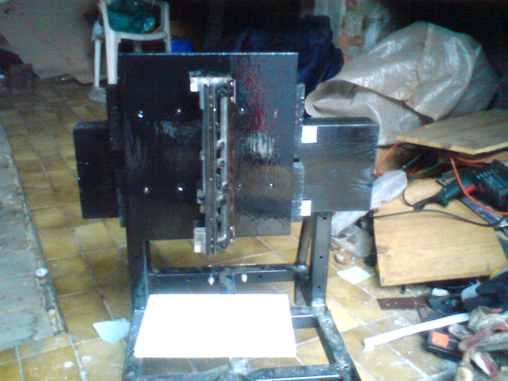

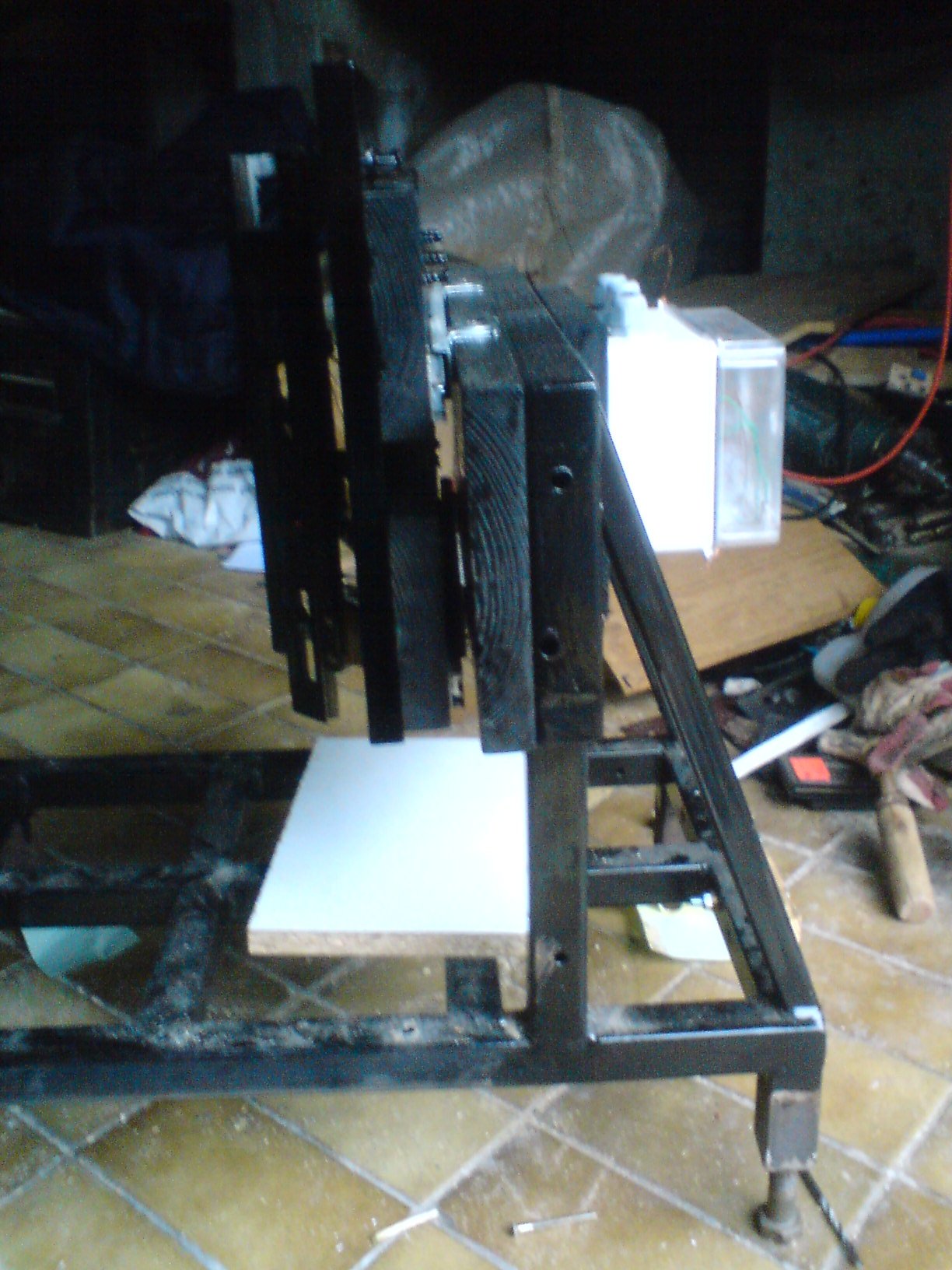

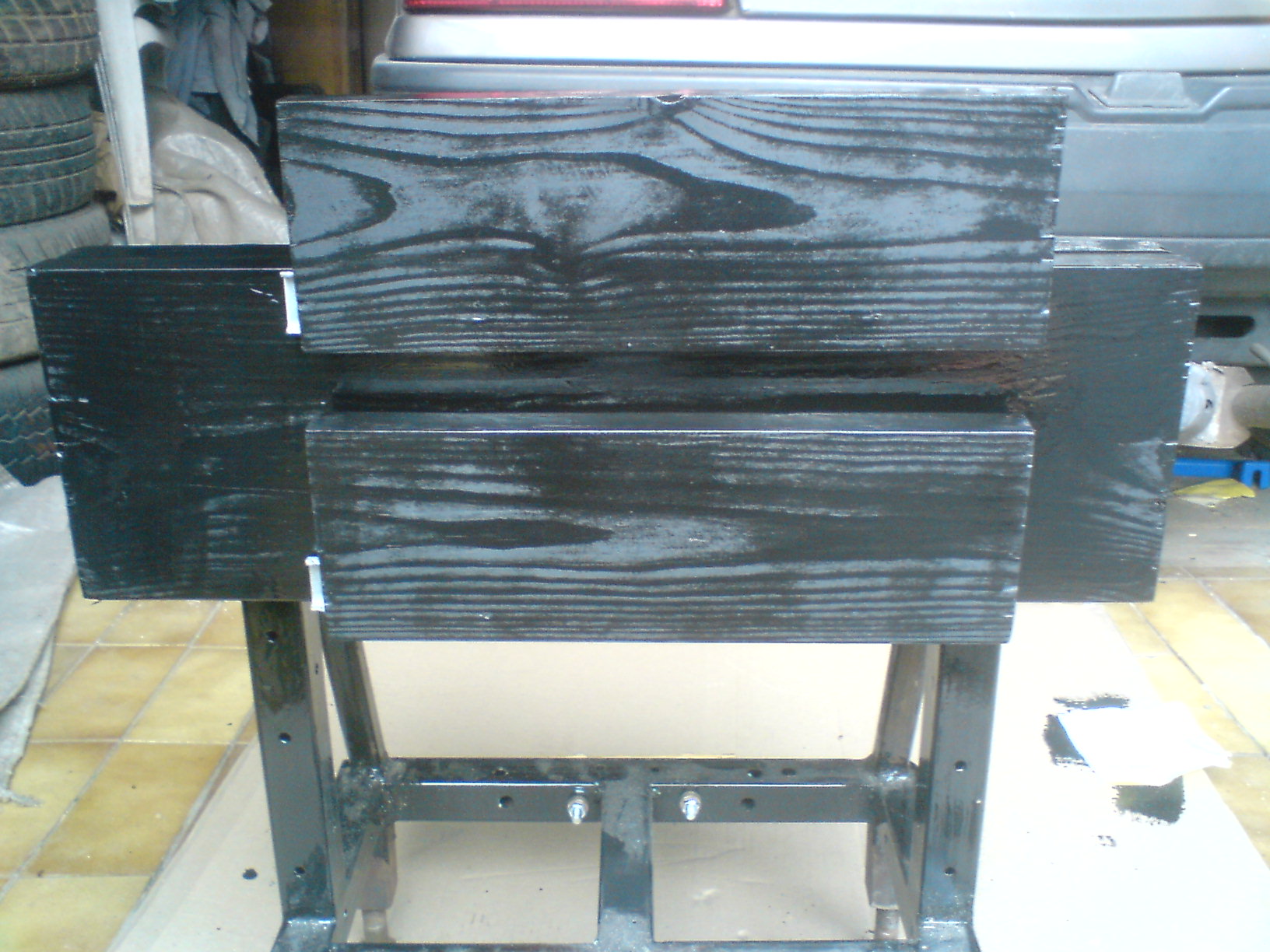

Witam znowu po małej przerwie spowodowanej brakiem czasu wracam do projektu do wykonania została tylko jedna oś i mocowanie srub pociągowych kilka fotek z konstrukcji
kolorek czarny swiezo malowany troche dziwnie wyglada ale na żywo siłe ładnie prezentuje

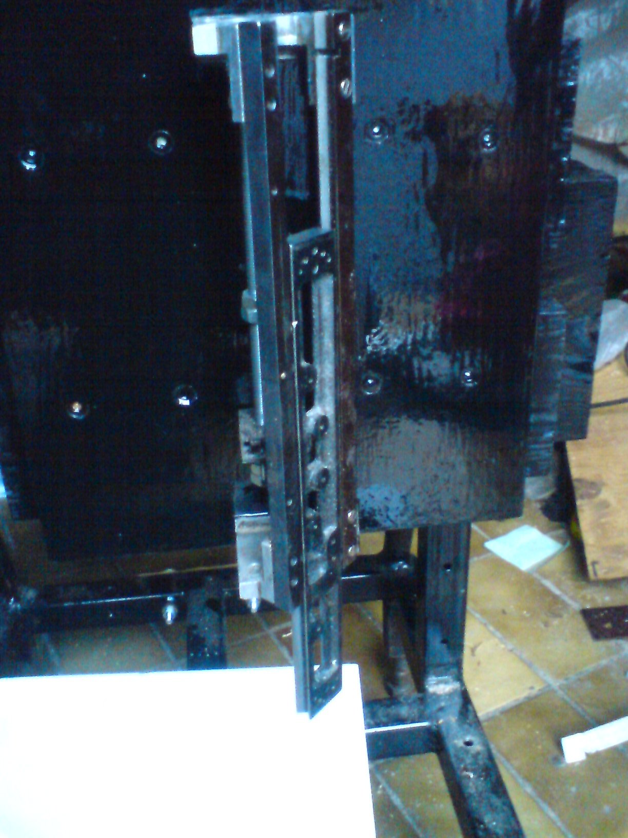

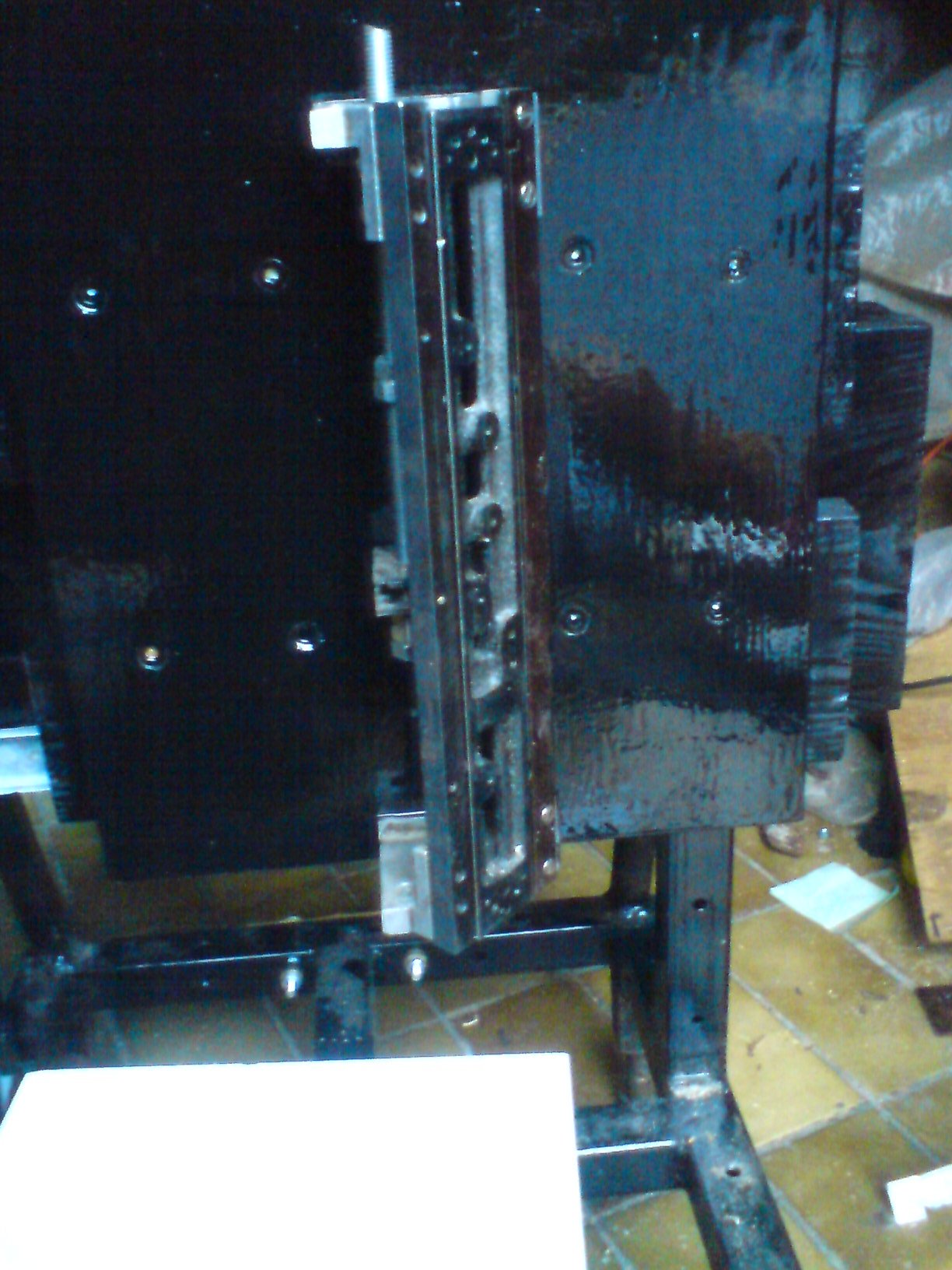

prowadnica z osi z wyciągnięta ze starego dalekopisu ślicznie pracuje i napewno na tej osi niebędzie odczuwalnych luzuw potrzeba naprawde dużej siły by ja przestawić w bok
