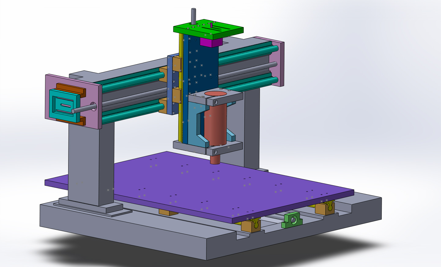

Postanowiłem przygotować projekt takowej na własny użytek, ale chciałbym w tym procesie skorzystać z waszej wiedzy, aby oszczędzić sobie masy problemów i niepowodzeń. Tak jak w tytule tego tematu chciałbym obrabiać stal a pole robocze to około 500x500x400. Nie interesuje mnie jakaś masowa produkcja ale od czasu do czasu (raz w tygodniu lub troszkę częściej) wykonałbym na niej jakiś element. Wraz z wzrostem mojego doświadczenia w obsłudze chętnie rozbudowałbym projekt o 4 lub może z bożą pomocą do 5 osi :lol: :lol: .
Myślę o konstrukcji z stała bramą i ruchomym stołem. Myślę o konstrukcji stalowej z profili np. 100x100x12 zamysł podobny do tego :
Teraz zaczynają się moje pytania
-Jakie silnik krokowe zastosować? (ilość Nm)
-Jakie elektrowrzeciono zastosować, czy 4kW wystarczy czy lepiej mocniejsze?
-System chłodzenia na specjalny płyn czy zwykła woda destylowana ?
-Jaka waga całkowita maszyny aby uzyskać zadowalającą sztywność i odporność na drgania całej konstrukcji ? (myślę na początek o 4tonach)
-Jaki system sterowania silnikami polecacie? zależy mi na przystępności w użytkowaniu dla nowicjuszy plus ewentualna obsługa więcej niż 3 osi?
-Jakiej firmy systemy techniki liniowej polecacie (wózki i prowadnice) i jakich gabarytów powinny być przy takim projekcie jak mój?
Jak uzyskam odpowiedzi to sporządzę projekt i podzielę się postępami prac tu na forum.
Dziękuję za wszelkie pomocne odpowiedzi i życzę powodzenia w konstruowaniu waszych projektów! :D
Budżet do 15 tysięcy (nie licząc stali na konstrukcje)

Jeśli chodzi o stół to obróciłem prowadnice. Do podstawy przymocowałem łożyska hik a prowadnice do stołu. Po między wuzkami pracuje wrzeciono. Nie następuje ugięcie stołu prze pracy przy krawędzi.
Co do wrzeciona to mam chińczyka chłodzonego powietrzem 1,5 kw i falownik 2,2 kw.
Śruby pociągowe x i y 16mm. Dla z 12mm. Silniki Nema 23 z sztywnym sprzęgłem
Ostatnio zmieniony 18 gru 2022, 20:52 przez RadekWinczewski, łącznie zmieniany 1 raz.

Tak, dokładnie mam ten sam pomysł na układ prowadnic i stołu. Ten projekt, który załączyłem jest tylko ,,poglądowy", ale dzięki że utwierdziłeś mnie w słuszności moich planów :D

Mam prawie taka jak ty budujesz. Moja spawana z profili stalowych. Pole 450x450x150
https://m.pl.aliexpress.com/item/330576 ... 7ae54565f0
Dodane 5 minuty 53 sekundy:
Znalazłem dokładnie taki jak mam
https://m.pl.aliexpress.com/item/100500 ... Redirect=y
Oczywiście prowadnice hik dla x i y 25mm oś z 16mm jak dobrze pamietam

Czemu niby wózki do góry nogami miałyby być lepsze? Na pewno nie poprawi to sztywności jeśli stół będzie wyjeżdżać znad podparcia. A dodatkowo wszelki śmieć się będzie na nich zbierać zamiast spadać.
Plany ambitne, ale kibicuję. Jak idziesz w tony, to rozważ kupno korpusów. Mniej się zmęczysz.

Przy odwrotnym zawsze będzie podparty

Właśnie nie.

To sobie to narysuj a zobaczysz

Nie muszę rysować. Wiem, że wrzecino się nie porusza, ale ciężar na stole nie zawsze jest pod wrzecionem. A wózki muszą cały czas być na prowadnicach, więc jak stół będzie w skrajnym położeniu to połowa prowadnicy wisi poza podparciem w jedną lub drugą stronę. Chyba, że dasz duzo większy stół niż zakres ruchu, ale to bez sensu.
Duzo lepiej jest jak prowadnice leżą a wózki dasz na rogach stołu. Wrzeciono i tak zawsze będzie pomiędzy wózkami, a siły będą Ci próbować go ugiąć. A sztywność stolu i tak będzie większa niż połączeń prowadnicowych ( no chyba, że dajecie tam cienką blachę).
Kiedyś ruscy robili tak szlifierki narzędziowe i dodawali łożyska zeby podeprzeć wyjeżdżające prowadnice.
