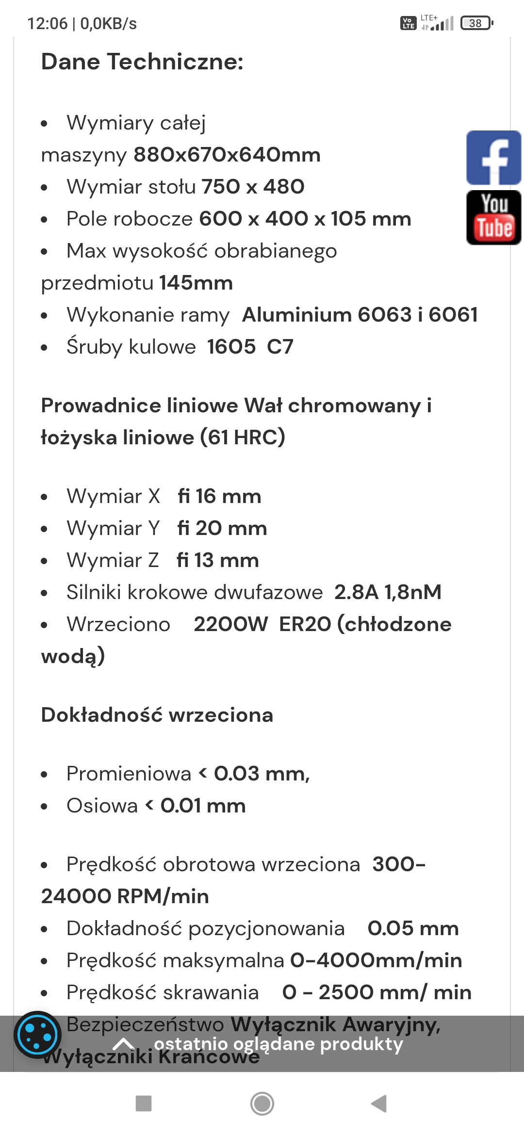

Też się podłącze, ja mam trochę większy budżet 20-25tys i taki sprzęt na oku. Czy to jest warte tych pieniędzy i czy generalnie będę mógł swobodnie frezować w aluminium formy do odlewu różnych przedmiotów. Nie musi mieć dokładności w mikronach .
Trudno powiedzieć, bo niewiele widać, ale jeżeli ma takie pole i wiszące wałki, to się nadaje najwyżej do drewna i to też nie każdego...

bierz taką
https://www.olx.pl/d/oferta/sprzedam-fr ... 7T69Z.html
ta co podałeś to się nie umywa.
2 tys na imadło drugie tyle na czujnik, zostanie grosz na frezy i masz jak zacząć.
Do tamtej to nawet czujnika nie założysz bo Z braknie a bez tego nie zrobisz nic w dwóch ustawieniach bez jakiegoś kombinowania.

No ta jest fajna, znalazłem też podobne z całym sprzętem typu komputer, oprogramowanie itp w moim budżecie ale to jest jednak używka, pytanie co później w razie awarii, szukanie jakiegoś speca co przyjedzie i naprawi. Ale temat zostaje do przemyślenia.

Ciągle je produkują w Choczni (https://www.mg-certus.pl/service/frezar ... certus-69/)
Podpatrując to 450kg waży na serwach. Jeżeli w tej z ogłoszenia są to już w ogóle może być bezkonkurencyjna w stosunku do chińskich na profilach. No i trzeba by dopytać bo do tej maszyny powinien być pulpit a raczej nikt go nie zabrał.
Poza tym łatwiej coś takiego naprawiać niż jakieś chińskie.
