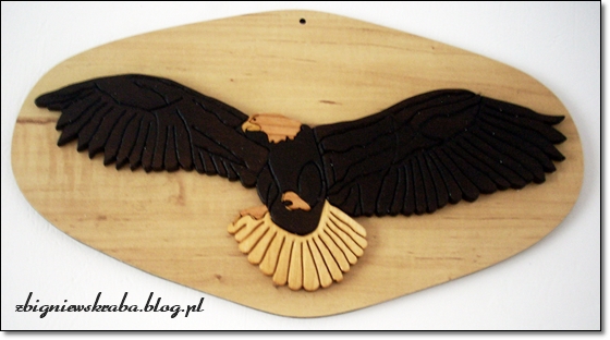

Witam serdecznie jestem nowy na forum.

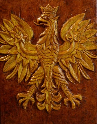

Mam w głowie plan kupna małej, modelarskiej frezarki. Przeznaczenie to głównie frezowanie w drewnie, czasem we szkle, plexi oraz różnego rodzaju plastiku. Jestem w temacie obrabiarek CNC zielony. Do tej pory pracowałem tylko na tokarkach oraz frezarkach konwencjonalnych. Chciałbym jednak wykonywać małe płaskorzeźby, napisy itd. w drewnie.
Dodam obrazki aby pokazać o co mi dokładnie chodzi.
Proszę porady od czego mam zacząć. Chodzi mi głównie o to jakie programy są mi potrzebne do tego aby takie coś wykonać?
Mam do dyspozycji komputer z windows 7.
Z tego co czytałem chyba lepszy będzie windows XP ?
Proszę o linki lub porady od Was doświadczonych czego mam się nauczyć aby wymyślić projekt, narysować go w 3D a następnie wgrać do programu zmieniając na Gcody aby frezarka wykonała projekt.
Pozdrawiam.
ObrazekObrazekObrazek

Do tego o co pytasz, najlepsze będą programy Artcam albo Vectric Aspire.
System (Win7, XP) nie jest istotny, chociaż jeśli będziesz chciał pracować na starszych wersjach w/w programów, to rzeczywiście XP będzie lepszym wyborem.
Jeśli będziesz chciał tworzyć od podstaw takie rzeczy jak orzeł z lewej (czyli 2.5D) , to raczej bez w/w programów się nie obędzie i łatwo (przynajmniej na początku) też nie będzie.
Natomiast orzeł środkowy może być zaprojektowany i wyfrezowany za pomocą dowolnego oprogramowania które jest w stanie rysować wektory i przetworzyć to na G-Code bo to zwykłe 2D.
Natomiast orzeł z prawej jest frezowany techniką V-Bit (a przynajmniej tak to wygląda) , więc w/w programami na pewno to zrobisz, ale niektóre (nazwijmy to) amatorskie programy również coś takiego mogą wygenerować.

Frezarka ma służyć głównie do nauki. Myślałem, że z programami będzie nieco łatwiej. Oczywiście zależy mi na darmowym oprogramowaniu. Jeśli to konieczne chętnie spróbowałbym nauczyć się obsługi kilku programów aby z ich pomocą wykonać płaskorzeźbę. Wykonywanie napisów chyba jest nieco prostsze? Jeżeli płaskorzeźby byłyby jednak zbyt trudne do wykonania chciałbym spróbować wykonać chociaż coś podobnego do drugiego i trzeciego zdjęcia powinno być dużo prościej.
