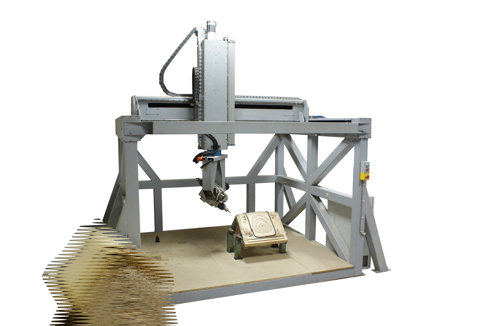

Domyślam się, że chodzi koledze o to, że jak fragment nie leży płasko na stole, a utniemy go pionowym frezem, to krawędź nie będzie prostopadła do powierzchni materiału w danym miejscu. Można temu zaradzić tylko przez wprowadzenie dodatkowych stopni swobody (nazywanych zazwyczaj osiami ;)) - jeżeli materiał jest wygięty w jednej płaszczyźnie (np. walcowo) to wystarczą 4 osie. Jeżeli jest więcej płaszczyzn (kula, stożek, sklepienie kolebkowe, siodło etc) to potrzeba 5 osi.

najpierw trzeba widziec detal zeby okreslić sposób obróbki, bo jak zauwazyłes, jesli to spiralka w zagieta w dodatkowych płaszczyznach to bez 5 osiówki sie nie obejdzie

w pierwszym poście jest napisane że na odcinku 20-25cm jest niewielki łuk (jak niewielki?), bo może zamocować detal tak żeby ten łuk zniknął czyli odwrotnie przykręcić to drewienko jeżeli się da przefrezować i odkręcić drewienko chyba powinno wrócić do kształtu zadanego przed obróbką. Tak mi się wydaje.

dokładnie o tym mówię ! z tego co widzę frezarki 5 osiowe kosztują około 240 tyś...więc nie rozwiązują mojego problemu :(

obrobka w 3 osiach z dwoma zamocowaniami na stole
jak są podcięcia, to frezowac je najpierw z otwartej strony, albo zwyczajnie indeksowana oś wrzeciona

5 osiowka może rownie dobrze pracowac jako 4 osiowka
robiłem troche testow z frezowaniem w 3 i 4 osiach bez uzywania stołu tylko z przekręcanym wrzecionem
