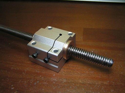

zastanawia mnie ta kasacja luzu.
czy to jest na zasadzie wyciąg - wbij drugą nakrętke?

Nakrętki są włożone do obudowy na pasowaniu suwliwym i kontrowane śrubami ;)
Nie widać ich akurat na ostatnich zdjęciach bo są od drugiej strony ;)
Zerknij na 4 post tego wątku ;)

unix pisze: Nakrętki są włożone do obudowy na pasowaniu suwliwym i kontrowane śrubami ;)
:mrgreen: no na to się zgodze hehe
bartuss1
Posty: 8349
Post napisał: bartuss1 » 05 sty 2010, 16:20
unix pisze:Nakrętki są włożone do obudowy na pasowaniu suwliwym i kontrowane śrubami
to kontrowanie jest do bani, robilem, wiem co z tego wynika po jakimś czasie, lepiej żeby kontra wchodziła w dołek w nakrętce a jak juz upierasz sie na tym kontrowaniu to posmaruj nakretke loctitem

Post napisał: unix » 05 sty 2010, 16:27
bartuss1 pisze:
Jak zrobię "dołek" w nakrętce to nici z regulacji. Miałem podobne rozwiązanie w poprzedniej maszynce i wytrzymało 2 lata bez problemów więc mam nadzieję, że to również ;)
Lock też nie jest dobry bo regulacja luzów po jakimś czasie też nie będzie możliwa ;)
Zastanawiam się czy nie zatoczyć stożka na końcu śruby i go zahartować żeby mocno "wchodziła" w brąz ;)

moze rowek wzdłuzny zamiast dołka ?

Zrób nacięcie jak czarna linia ( choćby flexem) i zaciśnij obudowę na nakrętce - nic się nie luzuje a masz możliwość dokładnego ustawienia luzu śruby bez przypadkowego przesuwania nakrętki jakie występuje podczas blokowania bocznym wkrętem.
Robienie dołków lub rowków pod czubek wkręta też nie rozwiaże sprawy bo nie wiadomo gdzie ten rowek ma być. I rzecz jest jednorazowa.
A z zaciskiem zawsze można coś poprawić z pierwotną dokładnością.
