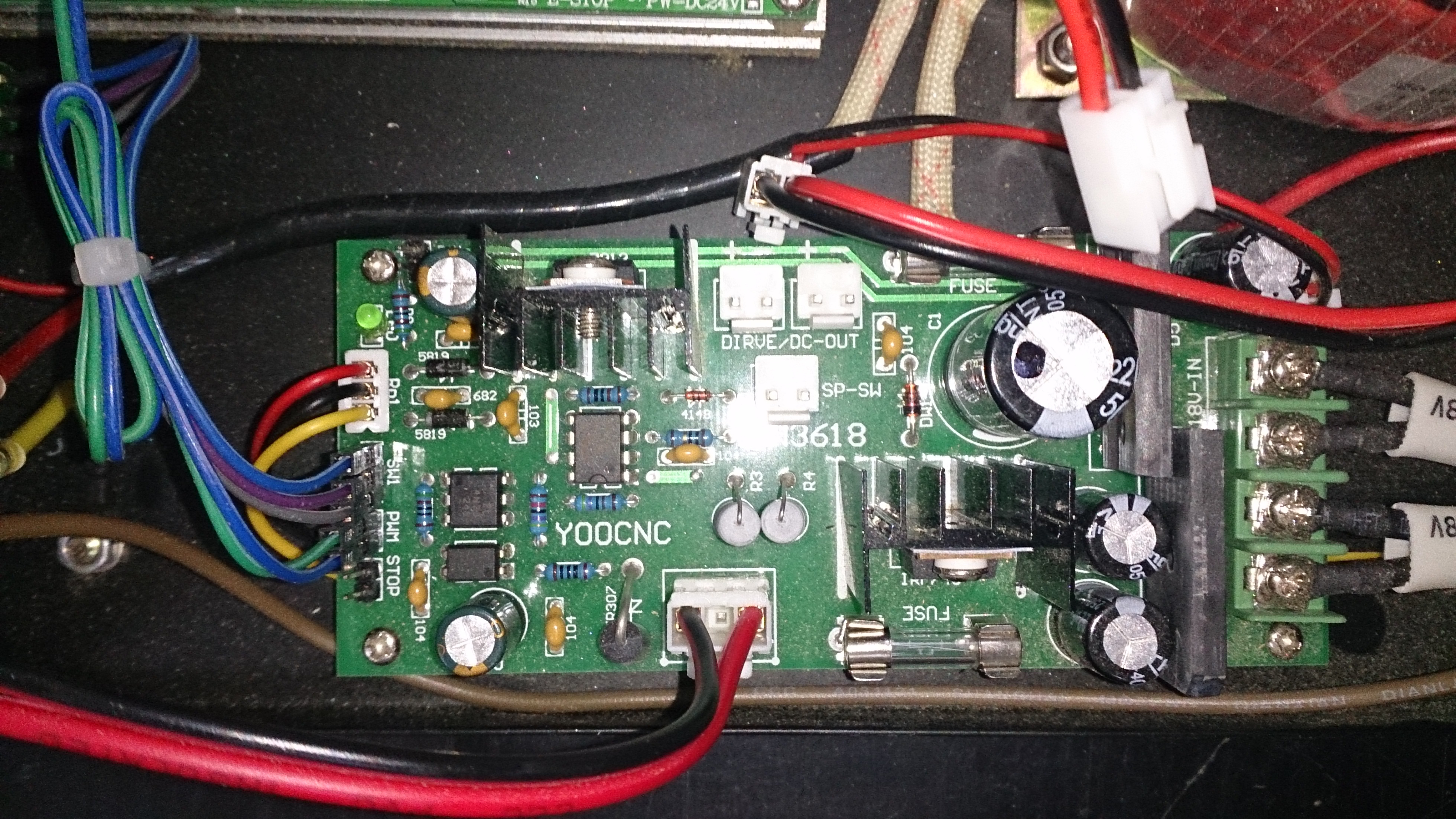

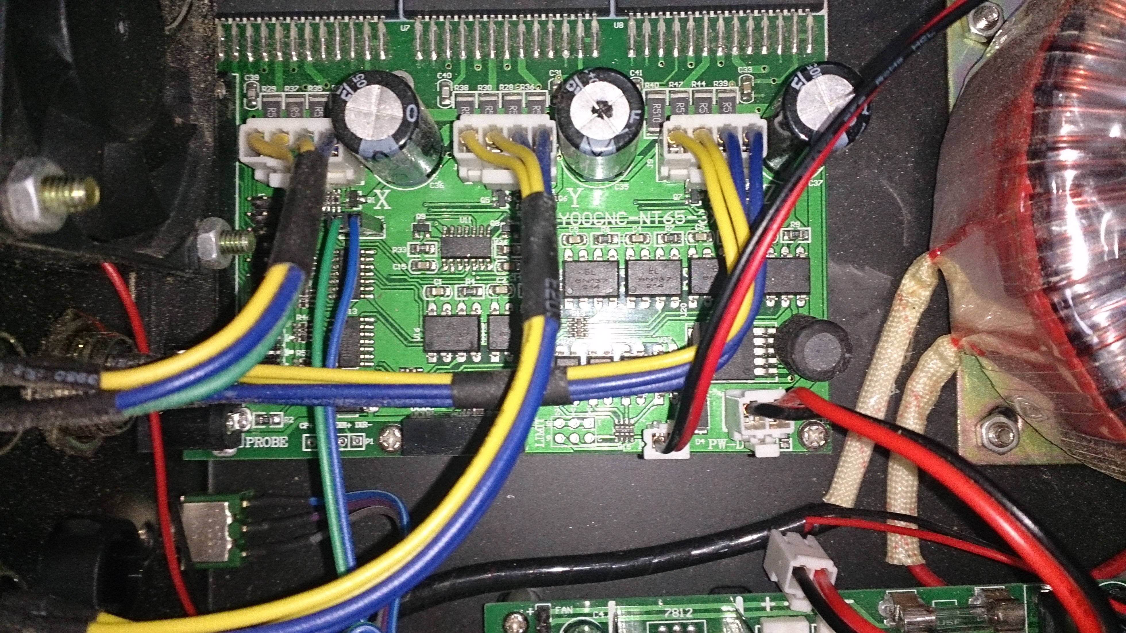

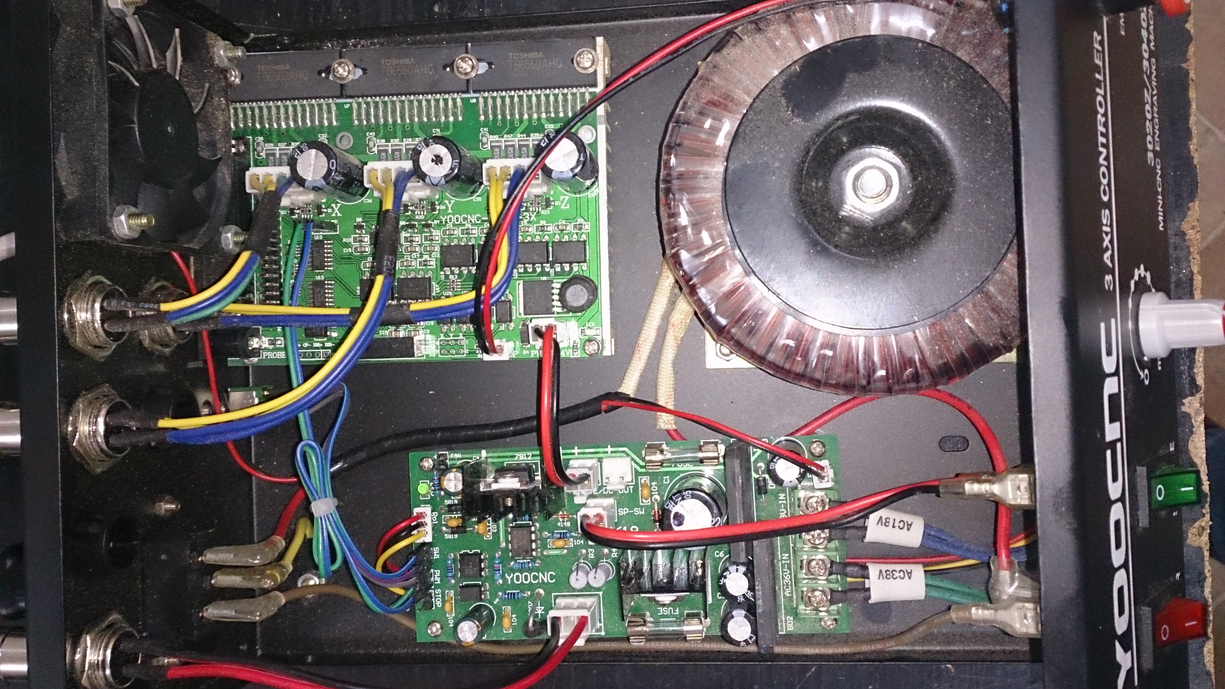

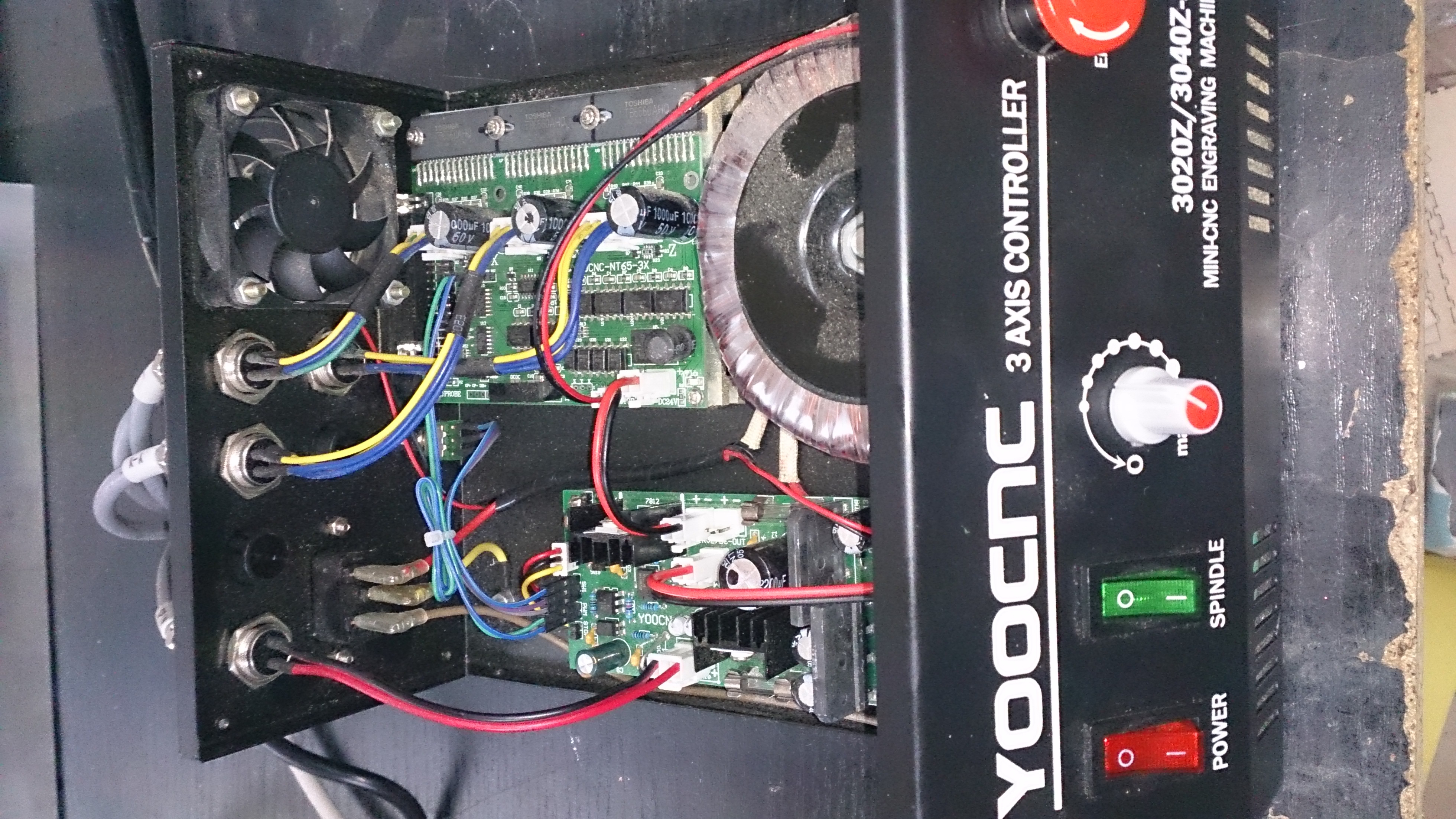

Panowie mam problem - kupiona okazyjnie maszynka nie do końca działa jak należy - a mianowicie po włączeniu powera na kontrolerze od razu włącza się wrzeciono w czym problem zielony button od wrzeciona nie reaguje tak samo pokrętło od obrotów. Czy kłopot jest sprzętowy czy programowy w mach3 ?
Kilka fotek do wglądu:Obrazek

Post napisał: dance1 » 25 kwie 2015, 14:56
odłącz maszynę od komputera, załącz power jak wrzeciono ruszy to problem ze sprzętem.
Sprawdź podłączenia, włącznik, potencjometr, może płyta uszkodzona, były takie przypadki że traciło się kontrolę nad wrzecionem, działa tylko na max. Podobny temat był na cnczone, jak znajdę podeślę.

Post napisał: jomat » 25 kwie 2015, 17:43
Z tyłu obudowy (na dole) masz przełącznik,
służy on do zmiany sposobu regulacji wrzeciona (PWM albo potencjometr).
Sprawa ważniejsza:
wadą fabryczną tych sterowników jest gubienie kroków,
jeśli sprawdzisz testowo (np. przejazd 10 razy po dużym kwadracie i przekątnych
z prędkością 2m/min) i wyjdzie Ci, że zgubił 2mm to się z deka zirytujesz.
Opisy zaradcze w sieci nie są właściwe i dlatego nie u wszystkich działają.
Proponuję:
6 kondensatorów ceramicznych (100nF lub 220nF lub 470nF) na 50V
z czego 3 typu SMD (w rozmiarze 1206) oraz 3 przewlekane.
Kondensatory SMD lutujesz między nóżkami 8 i 10 układu TB6560
a przewlekane między nóżkami 15 i 18 (nóżki 15 lecą na przelotkę i tam przewlekasz
jedno z wyprowadzeń kondensatora).
Dodatkowo 3 kondensatory ceramiczne w rozmiarze 1206 lub 1210
o wartości co najmniej 470nF (tak do 10uF, też na 50V) i lutujesz je równolegle
do kondensatorów C35, C36 i C37 (te ogromniaste elektrolity).
Wszystkie kondensatory (9 szt) umiejscowione będą od spodu płytki.
Jeśli po tych zabiegach dalej będzie problem z gubieniem kroków
to nie będziesz miał wyjścia i zostaniesz zmuszony do wymiany rezystorów
R4, R5, R6, R7, R8 i R9 na 1k (teraz tam siedzą 5k1)
Możesz je wymienić lub dolutować równolegle do istniejących (estetycznie gorzej).
A przy okazji wymiany tych rezystorów możesz zwiększyć pojemności
kondensatorów C31, C32 i C33 (teraz tam są 100nF), byleby ceramiczne, mogą być na 25V.
qzyn
Posty: 19
Rejestracja: 16 cze 2012, 12:07
Lokalizacja: Podkarpacie
Post napisał: qzyn » 25 kwie 2015, 21:01
dance1 pisze:odłącz maszynę od komputera, załącz power jak wrzeciono ruszy to problem ze sprzętem.
Próbowałem wszystkiego kontroli zero - podejrzewam płyte - więc czeka mnie naprawa lub wymiana tylko gdzie takie badziewie ja teraz znajdę ;)

Post napisał: jomat » 25 kwie 2015, 21:42
Tu masz schemat płytki zasilacza:
CNC3040_Y00CNC-NT65-3X_b.pdf
(38.3 KiB) Pobrany 274 razy
