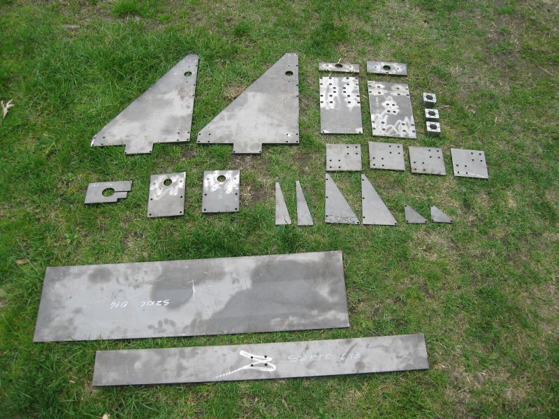

Witam po dłuższej przerwie.
Zrobiło się nieco cieplej więc zaczynam trochę działać.
Poniżej foto tego co już mam (część mechaniczna bo elektronikę mam już kompletną):
Udało mi się też dostać profil 60x60x2 na nogi (potrzebowałem 6,5m i był problem bo nikt nie chciał mi dociąć tej połówki). Teraz poluję na 6m 100x60x5 lub 6 dziwne jest to że trudno go dostać (znalazłem w płocku ale to trochę daleko).
Prowadnice, łożyska itp mam już zapisane jakie i co kupić (pierwszy post) więc jak skompletuję wszystko to udam się do firmy w Krakowie i kupię resztę.
Zapaliło mi się jednak kilka lampek w głowie. Jedna z nich i to w dodatku świecąca najjaśniej to myśl czy to wszystko nie będzie zbyt ciężkie?
Cała brama z prowadnicami i osprzętem będzie ważyć z 80kg to nie za dużo?
Czy nie będzie to powodować problemów przy nawrotach (bezwładność)?
