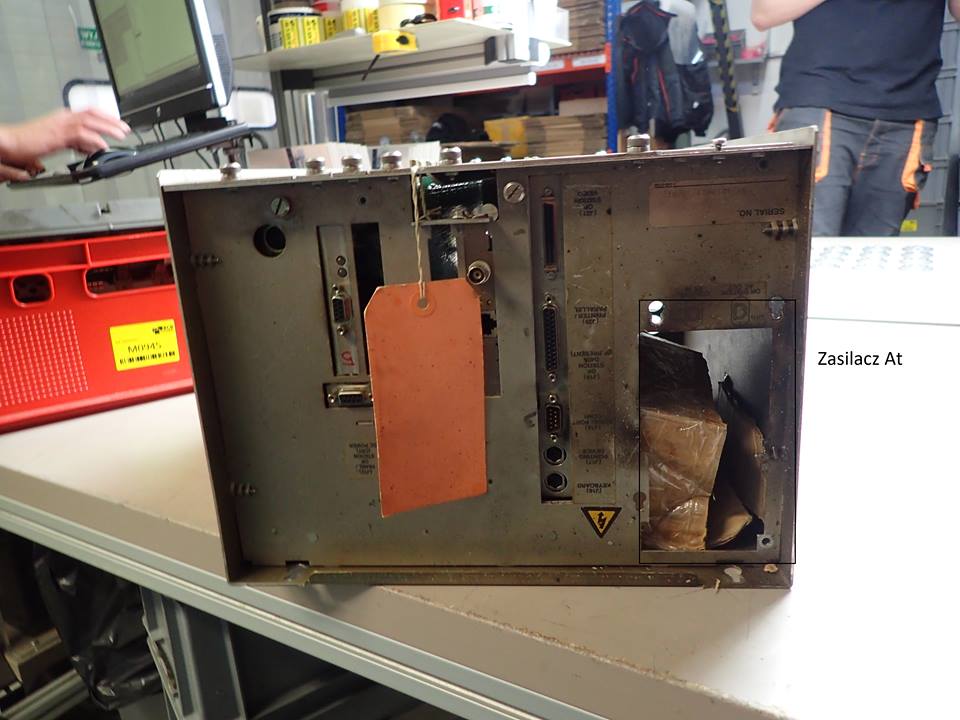

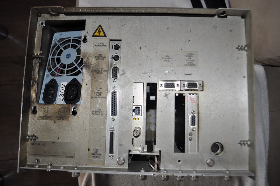

WITAM
Map problem z frezarką Cincinnati Arrow 500 z sterowaniem Siemens Acramatic 2100.
Jest to moja pierwsza maszyna,podczas uruchomienia wszystko się włączyło poprawnie,system się załadował,ekran działał. Za drugim razem okazało sie że mam za małe główne zabezpieczenie budynku (wywalało). Zabezpieczenie zwiększone do 50kW. Uruchomiłem maszynę i padł zasilacz 24v trzyfazowy (dawał,nie dawał)napięcia.Zanim do tego doszliśmy włączaliśmy maszynę ok 10razy,ekran był już czarny. Wymieniliśmy zasilacz na nowy,nic nie pomogło.
Zasilacz od falowników padł,został naprawiony(dalej to samo)
Na płycie głównej pali sie czerwona dioda (power ok),zasilacz nie oryginalny tylko komputerowy.Wymieniany 2 razy.
PROSIŁBYM O POMOC MOŻE KTOŚ MIAŁ JUŻ TEGO TYPU PROBLEM. Dodam że cała szafa wraz z ekranem i kablem osa był wysłany do Serwisu,niestety koszt jaki powiedzieli zmusił mnie do szukania naprawy gdzie indziej,na zleceniu mam napisane wymiana płyty głównej i zasilacza .Może ktoś zna serwisanta który obsługi takie maszyny i wziąłby na tak zwaną Fuchę.

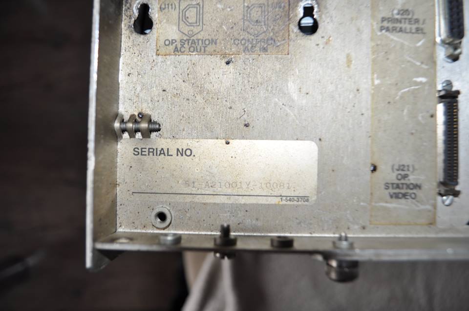

Numer seryjny Acramatic 2100 51A21001Y-10081

Witaj.
Problem chyba zdarza się nie pierwszy raz w tych maszynach, u mnie było bardzo podobnie , ale ja wymieniłem płytę główną sam i zasilacz , chociaż pierwotny był dobry .
proponuje wymienić płytę a nie ją naprawiać, bo koszt jest kilka razy większy ,
W gwoli ścisłości koszt naprawy Płyty około 1500-1800 zł. netto , zasilacz około 200-300zł , no i jeszcze dodatkowo dochodzi ustawienie w bios .

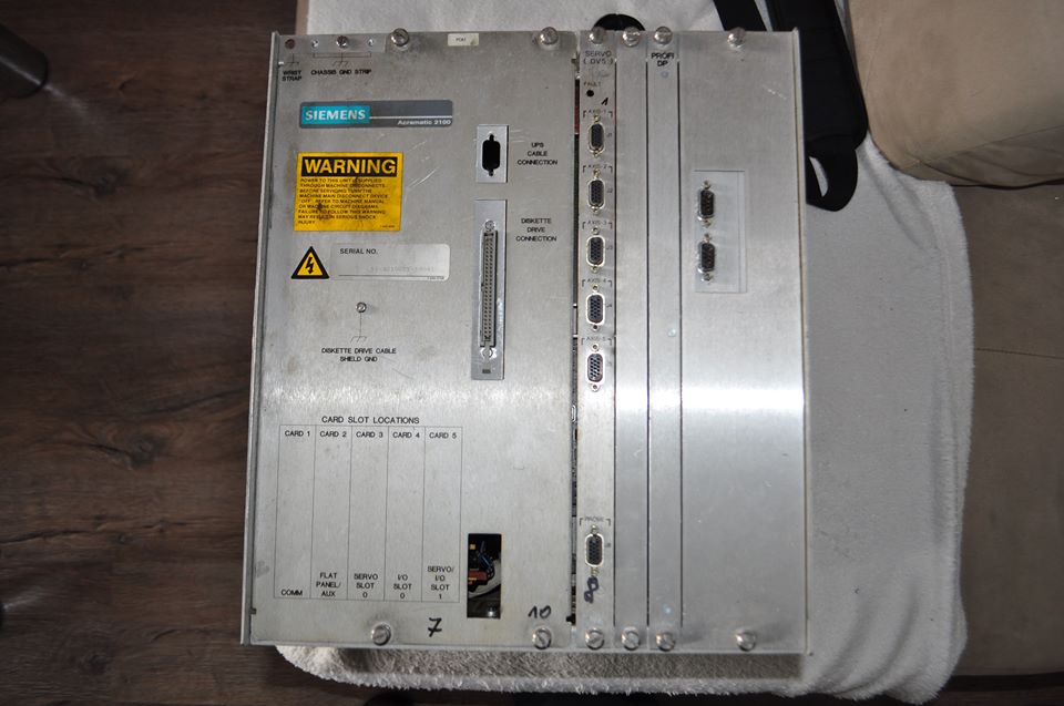

Re: FREZARKA CINCINNATI ARROW 500 ACRAMATIC 2100 CIEMNY EKRAN PŁYTA GŁÓWNA
Jak dobrze pójdzie na dniach będę miał kompletnego Acramatica 2100 na części to może pomogę Maszyna idzie w retrofit to cała szafa + napędy + panel pójdą na handel w celu zmniejszenia kosztów...
Jakby ktoś coś potrzebował lub chciał sobie zrobić zapas części zamiennych to jestem otwarty na propozycje
Tylko niekoniecznie ten model panela (ten pokazany jest ze starszej wersji) oraz mocniejsze serwa I niekoniecznie z Tomatechu bo jest więcej przyjaznych opcji
