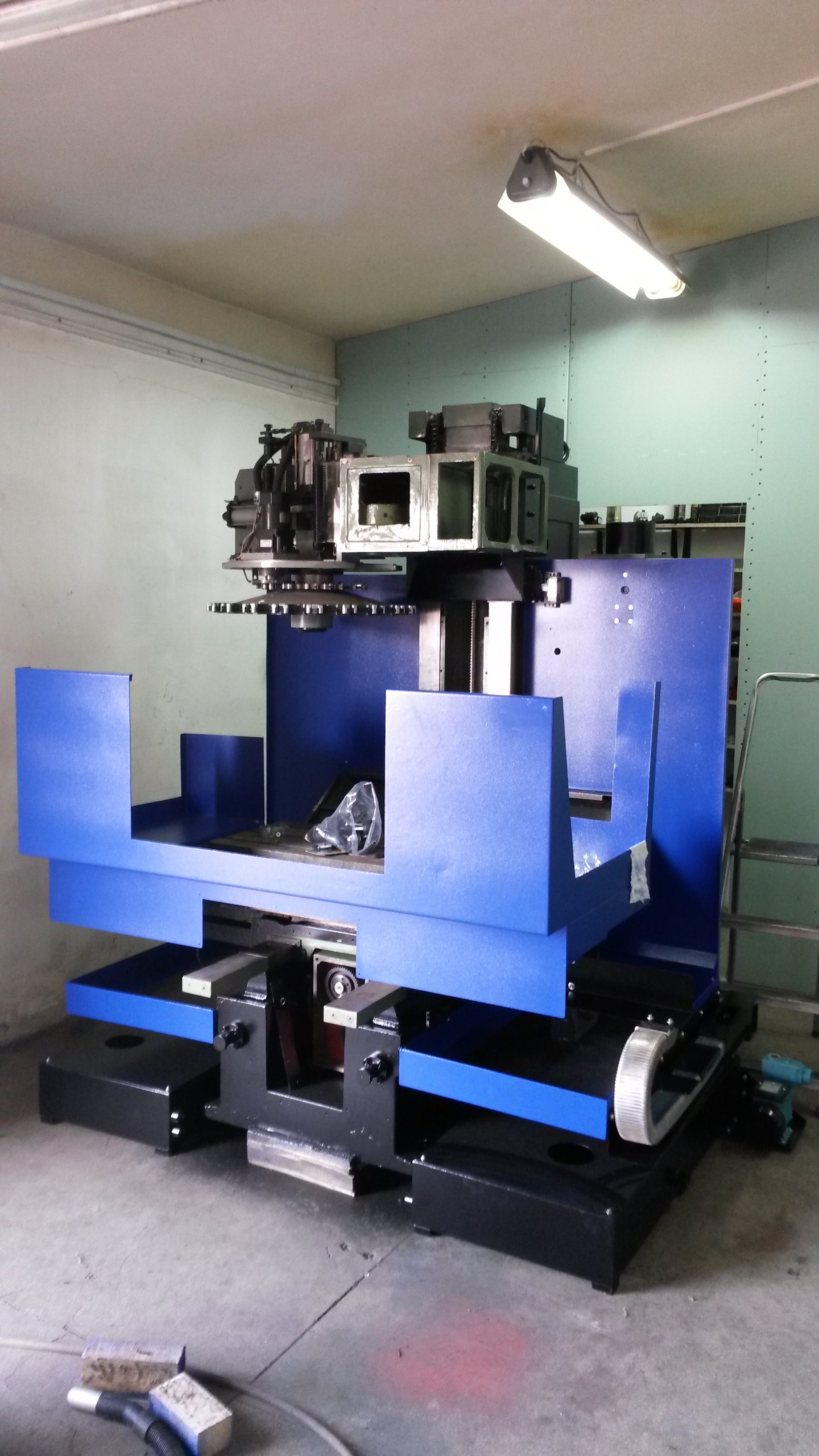

Teraz na blacie jest na ukończeniu coś takiego:

Chyba nie podejrzewasz ,że do tej co wkleiłem wchodzi elektrowrzeciono?
Mi 20k starczyło na zamknięcie maszyny i jest produkcyjna i na pewno nie zrobiona na biedno.
Ale fakt , części kupowałem nowe lecz okazyjnie na allegro.

Ja np swojego Leadwella z tego zdj rozbierałem do zera , czyściłem , malowałem.
Cała elektronika/elektryka od zera właśnie montuję.
