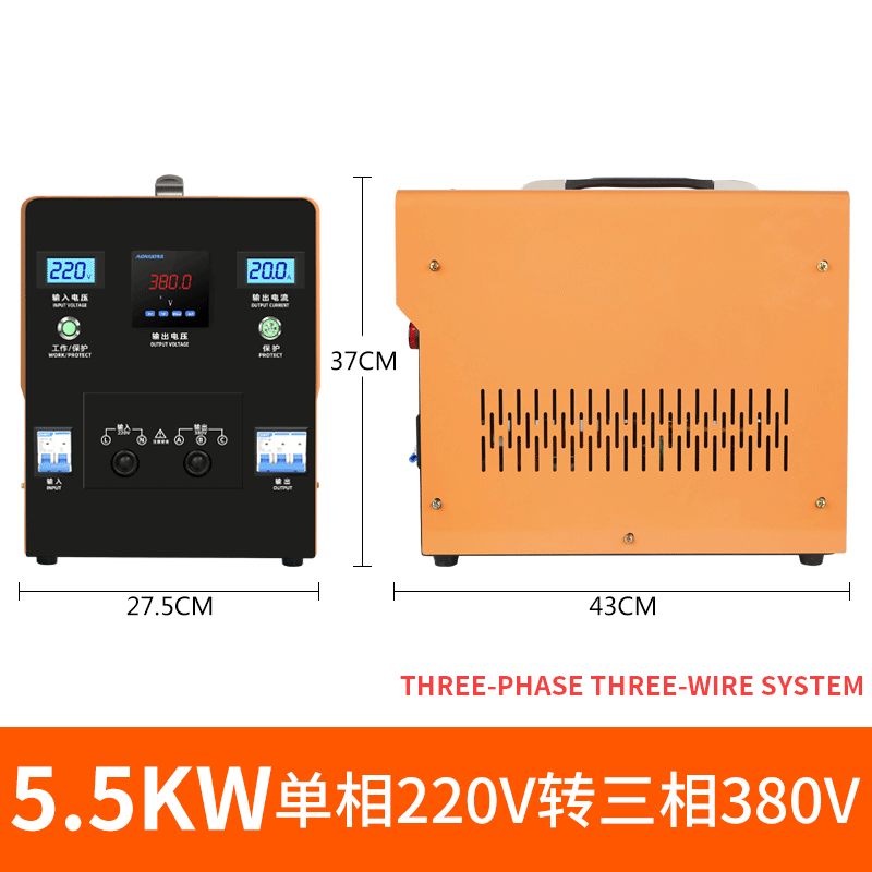

Chciałbym to jednak zrobić przy jak najmniejszej ingerencji w instalację. Urządzenie zmieniające mi 1f na 3f ma być tymczasowe. Przepatrzyłem wczoraj trochę ogłoszeń i zamiast falownika są głosy propozycji na sam "konwerter" napięcia (według opisów ma spełnić swoje zadanie i to co chce osiągnąć). Jego zdjęcie w załączniku.

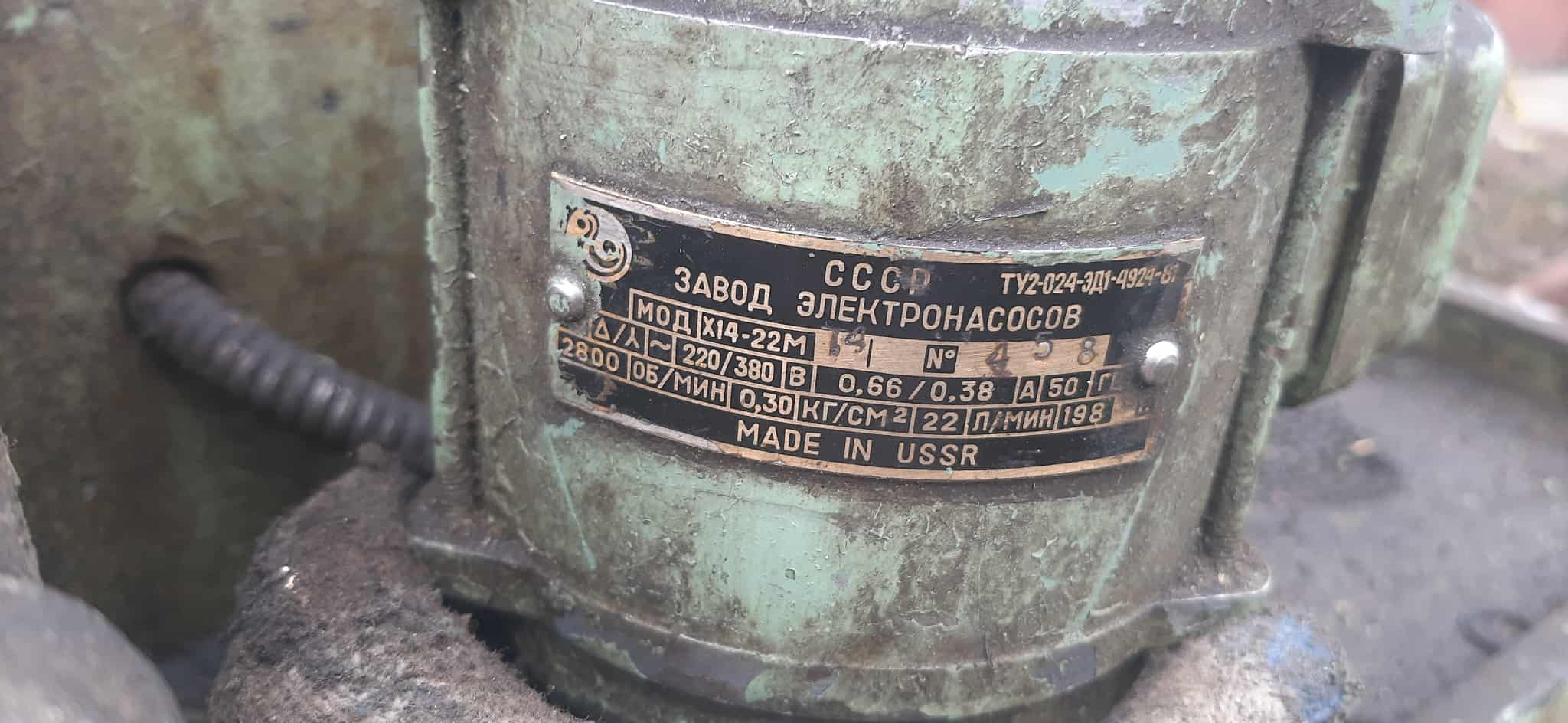

Dla pełni "szczęścia" podsyłam zdjęcie tabliczki silnika pompki chłodziwa

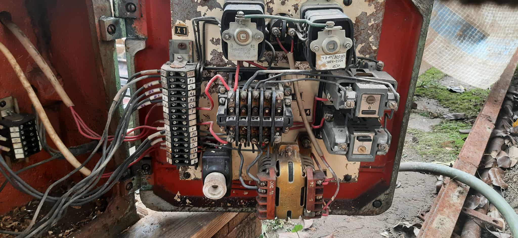

Na koniec zdjęcie z wewnątrz skrzynki elektrycznej
Mam pod ręką dtr oraz schematy elektryczne z samej frezarki. Czego muszę w nich poszukać, aby modernizacja miała realne szanse zadziałać?

Widać tam tylko jeden stycznik sterowany 230v. Pompka jest włączana przełącznikiem?
Zasilacz 24V możesz wymienić na jakikolwiek na 230V.
Można?
Morzna!!!

Post napisał: Mixols_Garage » 31 paź 2025, 21:14
Tak, pompka jest włączana przełącznikiem, który jest na tych drzwiczkach, chyba to jest ten po lewej stronie obok napisu "X1".
Zasilacz chyba jest do lampki roboczej i kontrolki (jeżeli mowa o tym kwadraciaku na dole drzwiczek) podmienić w skrzynce na jakikolwiek inny na 230v? Tego odpiąć, wstawić coś innego na 230v i zamknąć pokrywkę? Dobrze to rozumiem?

Tak, tylko to robi mi za duże koszta, prędzej przerobię całą instalacje na 1f 230v.
Bardziej mnie zastanawia temat tego zasilacza, bo jak to będzie rozwiązane, to zamawiam ten konwerter i będzie finał z frezarką... teoretycznie :)

Ale przetwornik ma plusy następne maszyny będziesz mógł kupować pod 3 fazy, np. tokarka, dłutownica, prasa itp...
