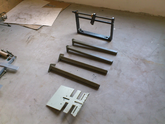

Witam wszystkich. Od dawna chciałem zbudować frezarkę cnc, jednak dopiero teraz udało mi się zebrać chęci i co nieco już pozbierać. Proszę o pomoc i opinię, czy to co mam wystarczy do zbudowania frezarki w miarę uniwersalnej do stosunkowo niewielkich rzeczy jak płytki PCB czy wycinanie plastiku/drewnie.
Na chwilę obecną posiadam budżet maksymalny 5000 zł. Jest to już maksymalna wartość jaką zamierzam przeznaczyć na ten projekt, oczywiście nie znaczy to że trzeba wydać wszystko, a nawet lepiej gdyby było mniej.
Założenia:
Budżet maks: 5000zł
Frezowanie: PCB, drewno, plastik

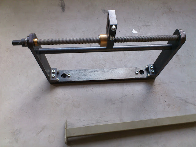

Na chwilę obecną posiadam bramę, zrobioną z 15mm płaskowników o szerokości 70mm. Podstawa to dwa płaskowniki czyli 30mm. Rozstaw ramion to 600mm. Ramiona łączy wałek o średnicy 25mm, a także zamontowana jest bliżej nieokreślona śruba trapezowa. Brama waży 22 kg.
Samą ramę zamierzam zrobić z profili widocznych na zdjęciach - 40x40x2.5. Wymiary ramy to 480x680.
Obrazek Obrazek Obrazek Obrazek Obrazek Obrazek Obrazek Obrazek Obrazek Obrazek

Zaraz mnie pewnie okrzyczą, ale ta brama się coś wydaje wiotka strasznie. Masz tam jeden wałek, będziesz musiał dodać drugi żeby to miało jakieś ręce i nogi. Inaczej na śrubę będą działać bezpośrednio potężne siły ścinające.
A te profile to po prostu są nogi od jakiegoś stolika, zgadza się?
Przelicz sobie kosztorys ramy spawanej i odpuszczanej, ramy skręcanej i klejonej z profili stalowych, ramy skręcanej z profili alu.
Jakimi narzędziami dysponujesz? Masz jakiś warsztat(jaki, opisz branżę) pod ręką? Inna konstrukcja będzie optymalna do budowy dla modelarza, inna dla pracownika odlewni, inna dla serwisanta komputerów.

Ta konstrukcja nawet do styropianu się nie nadaje, brama padnie pod naciskiem wrzeciona, silników i reszty, dawno już takiego bubla nie widziałem.

Powtórzę słowa, które już często padały na tym forum, ale które i mnie pozwoliły przejrzeć na oczy :razz: (zajrzyj do mojego wątku, dostałem niezły kubeł zimnej wody na głowę :wink:) Zrób porządny projekt ramy, nie staraj się jej robić z byle czego. Piszesz o budżecie, który mi się nawet nie śnił jak zaczynałem robić swoją konstrukcję a z drugiej strony chcesz robić ramę z jakichś odpadów :roll:

Na posuw wałki wiszące fi 30 - i tak będą sztywniejsze niż wałki podparte montowane do profili 40x40x2,5. Dodatkowo nie będziesz miał problemu z geometrią, któa będzie się trzymać na takich właśnie wałkach - jak tokarka Zuch :) .
Silniki powinny starczyć o momencie rzędu 1 - 1,5Nm. Większe to będzie przerost formy nad treścią. Takie silniki napędzisz sterownikami o prądzie max 3A więc możesz albo ryzykować chińczyka na Toshibach za 200zł albo zainwestować ok 400zł na zelrp'a, którego właściciele sobie chwalą kulturę.
Śruby kulowe, moim zdaniem 12mm, a max 14. Masz dość delikatne elementy ramy, dlatego nie ma co szarżować z grubościami i wymiarami przy wszystkich innych elementach. Ba. Do pozostałych osi również kupiłbym trapezy i nakrętki poliamidowe.
Wrzecionko też większe niż 500W będzie się nudzić. Może kress 500W, albo jakieś inne wrzeciono proste z tej "klasy mocowej".
Uważam, że do takiej drobnej ramy mógłbyś skompletować zestaw reszty elementów za ok 2500zł- 3000zł i byłyby to dobrze dobrane rzeczy.

Raven - do tej pory nie wydałem nic. To są części które znalazłem w warsztacie. "Brama" pochodzi z wykładania papieru pewnej maszyny poligraficznej, śrubą regulowało się szerokość arkusza. 15x70mm płaskowniki wydawaly mi się dość sztywne na prostą frezarke, przedewszytkim do płytek pcb. Profile pochodzą od stołu ale, na pewno nie szkolnego. Raczej żadne szkolne stoły nie maja nóg 4x4cm :). Oczywiscie nie musi być to materiał docelowy, chciałem tylko pokazać o co mi chodzi. Reasumując rozumiem że najlepiej porzucić tą bramę i zacząć od nowa, czy może spróbować ją wykorzystać?
