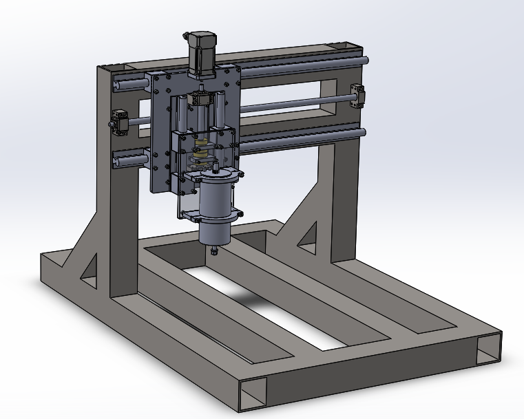

Frezarka 500x300 - początki budowy

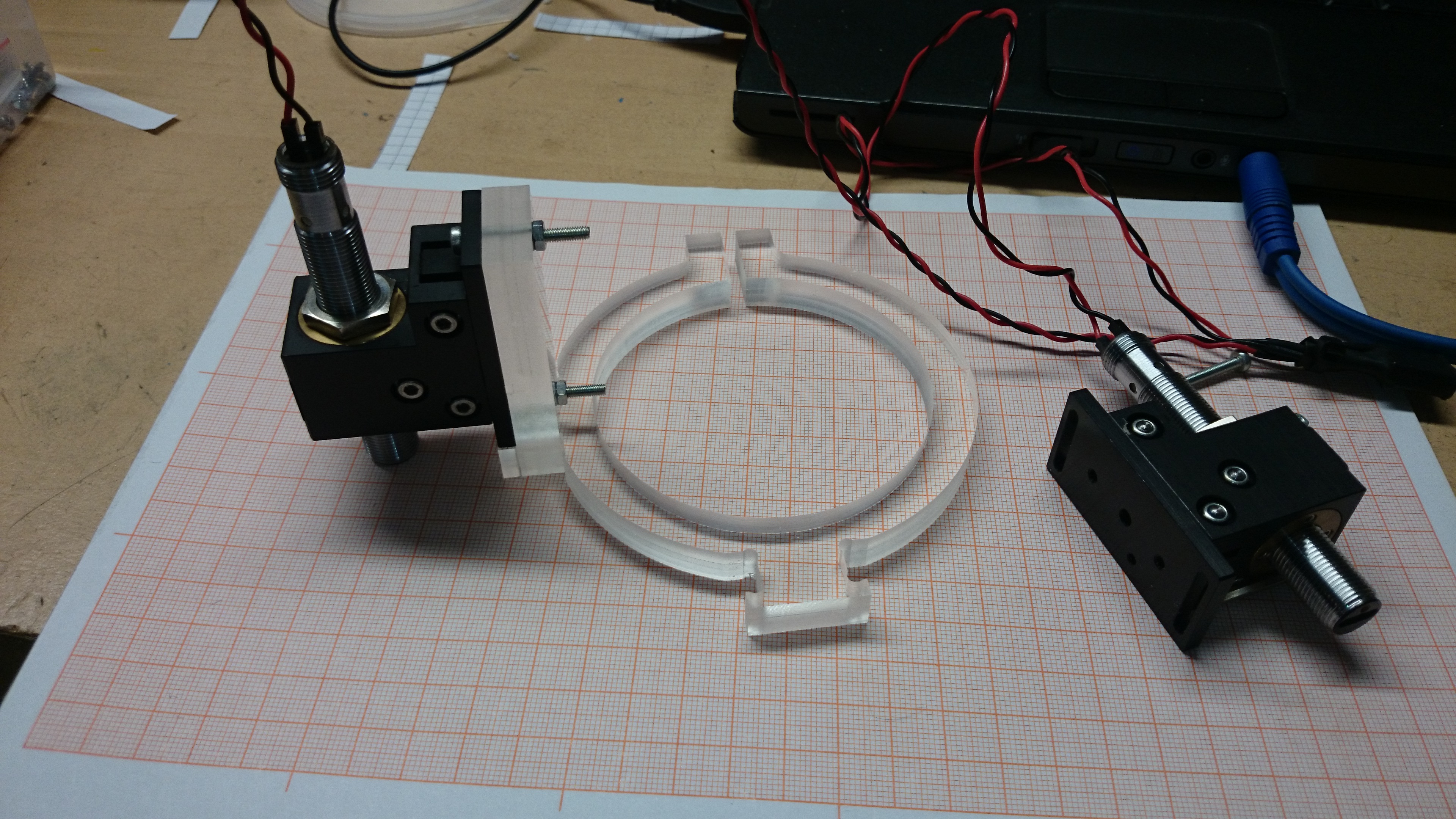

Próbuję też zrobić ręczne ustawianie offsetu czujnikiem dla osi Z.
PS. Znalazłem. http://linuxcnc.org/docs/html/man/man1/halui.1.html

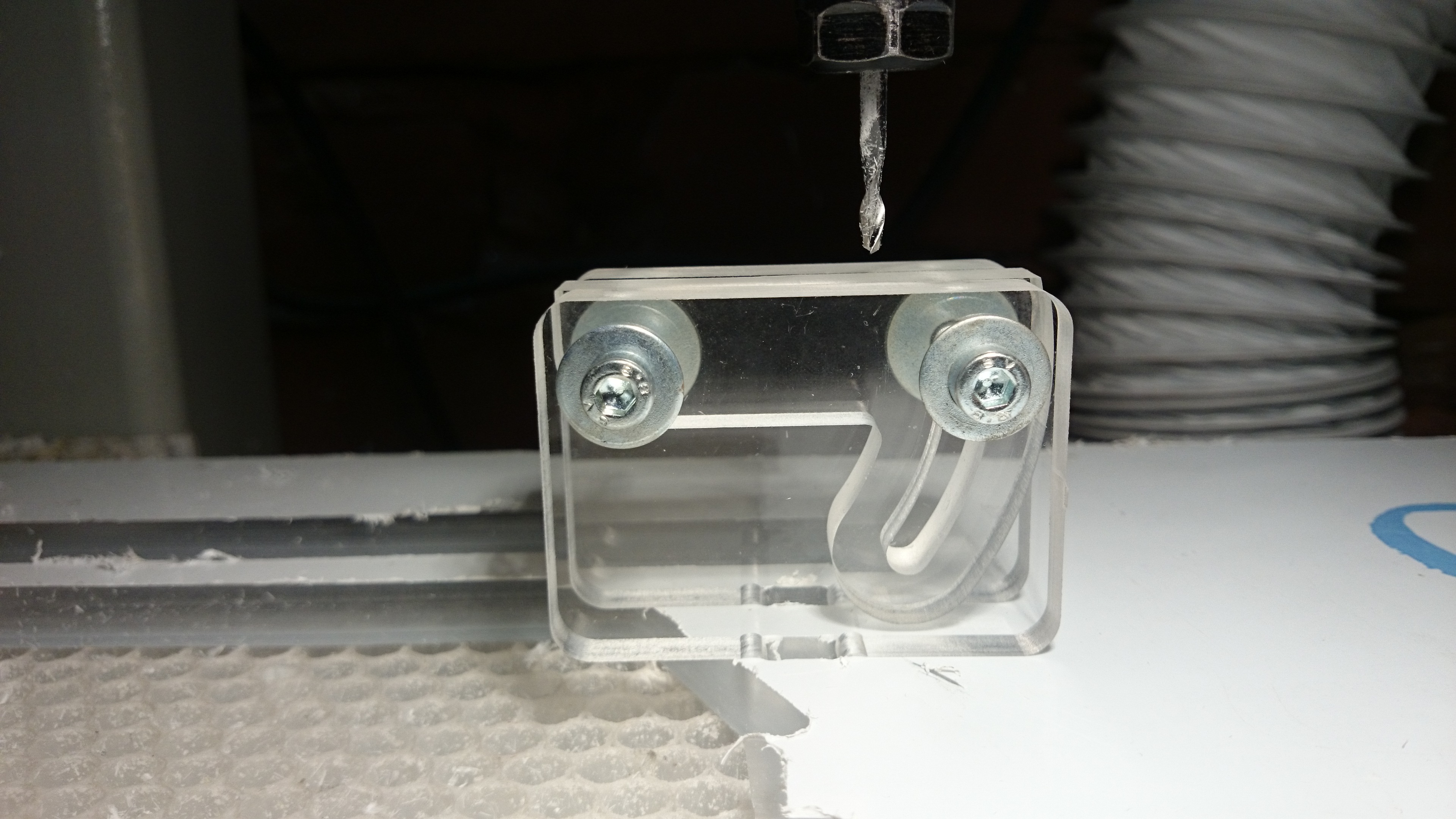

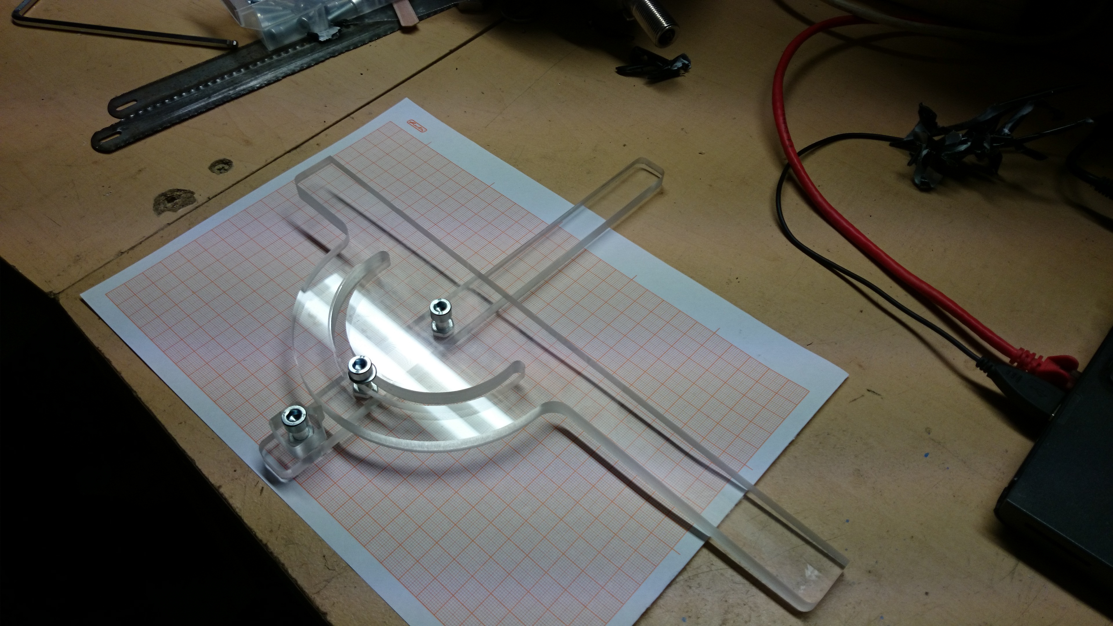

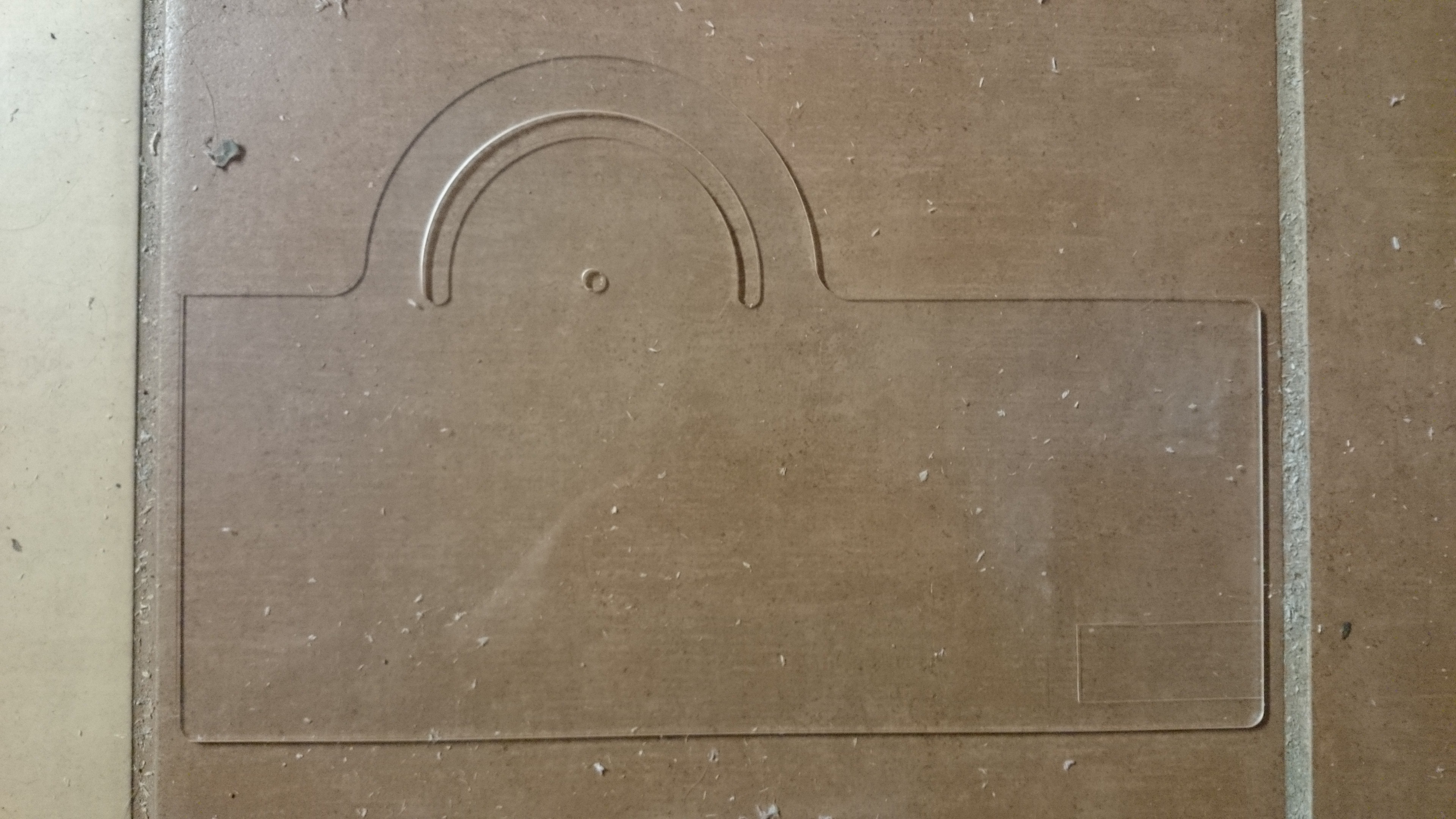

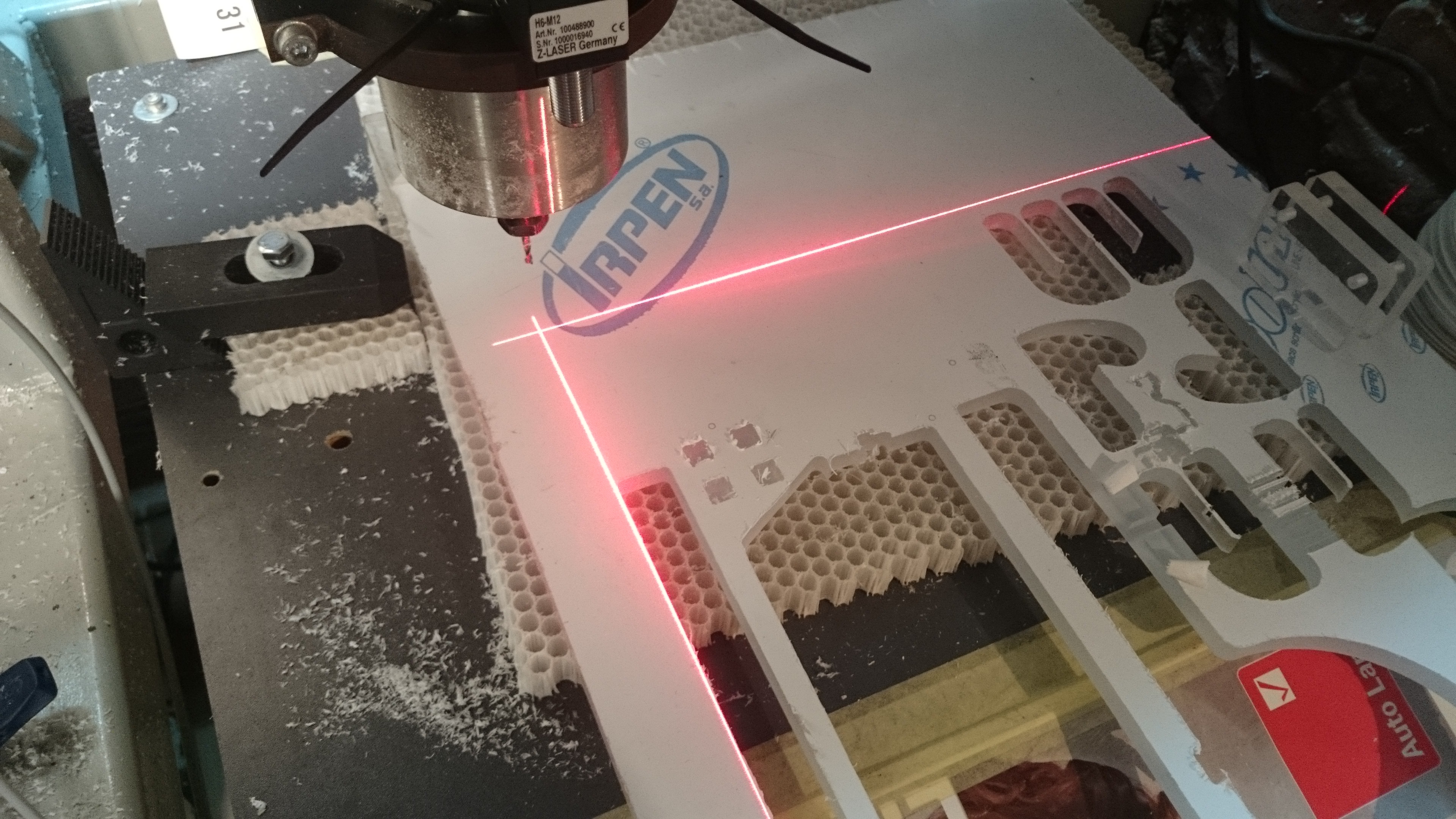

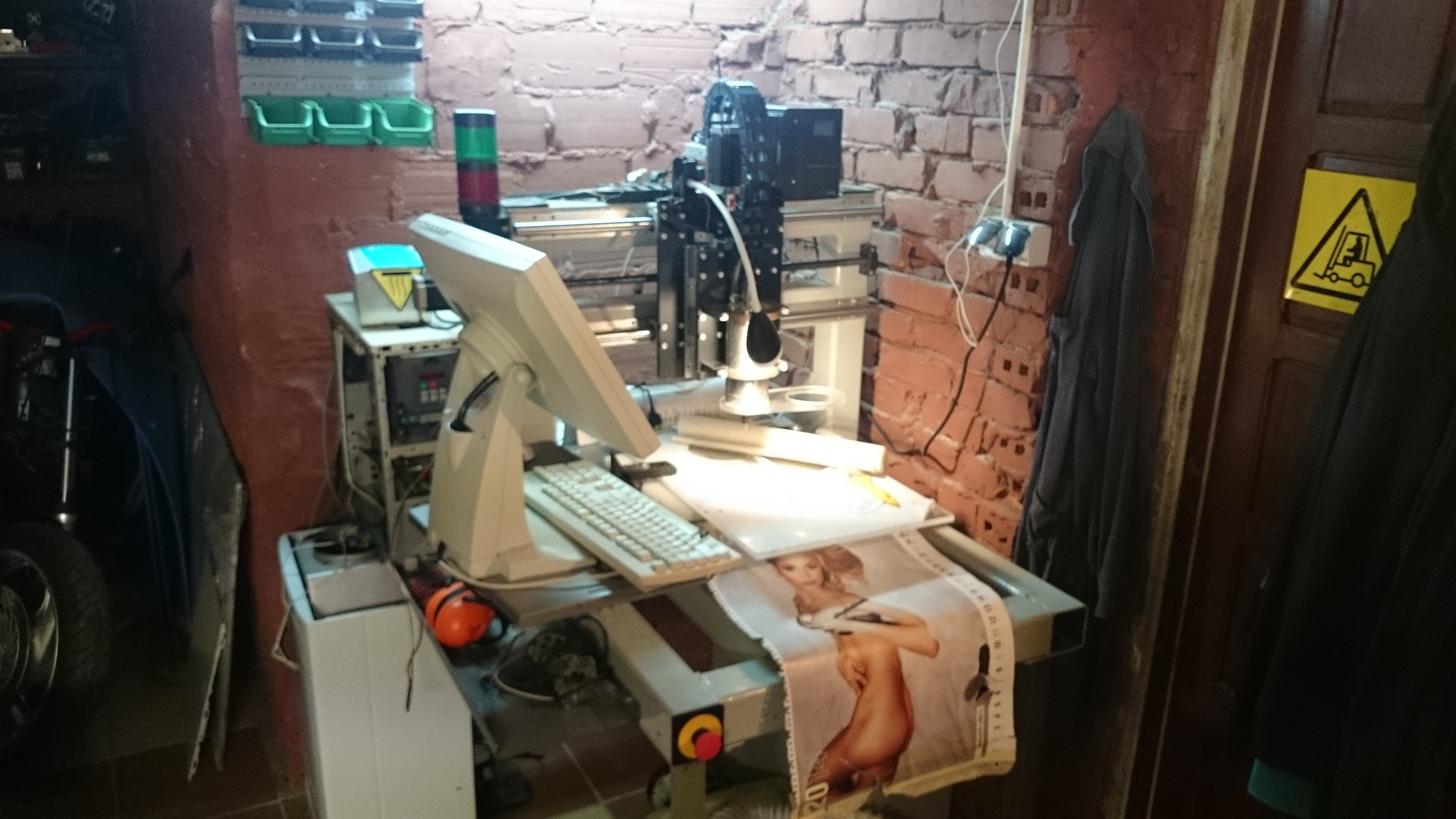

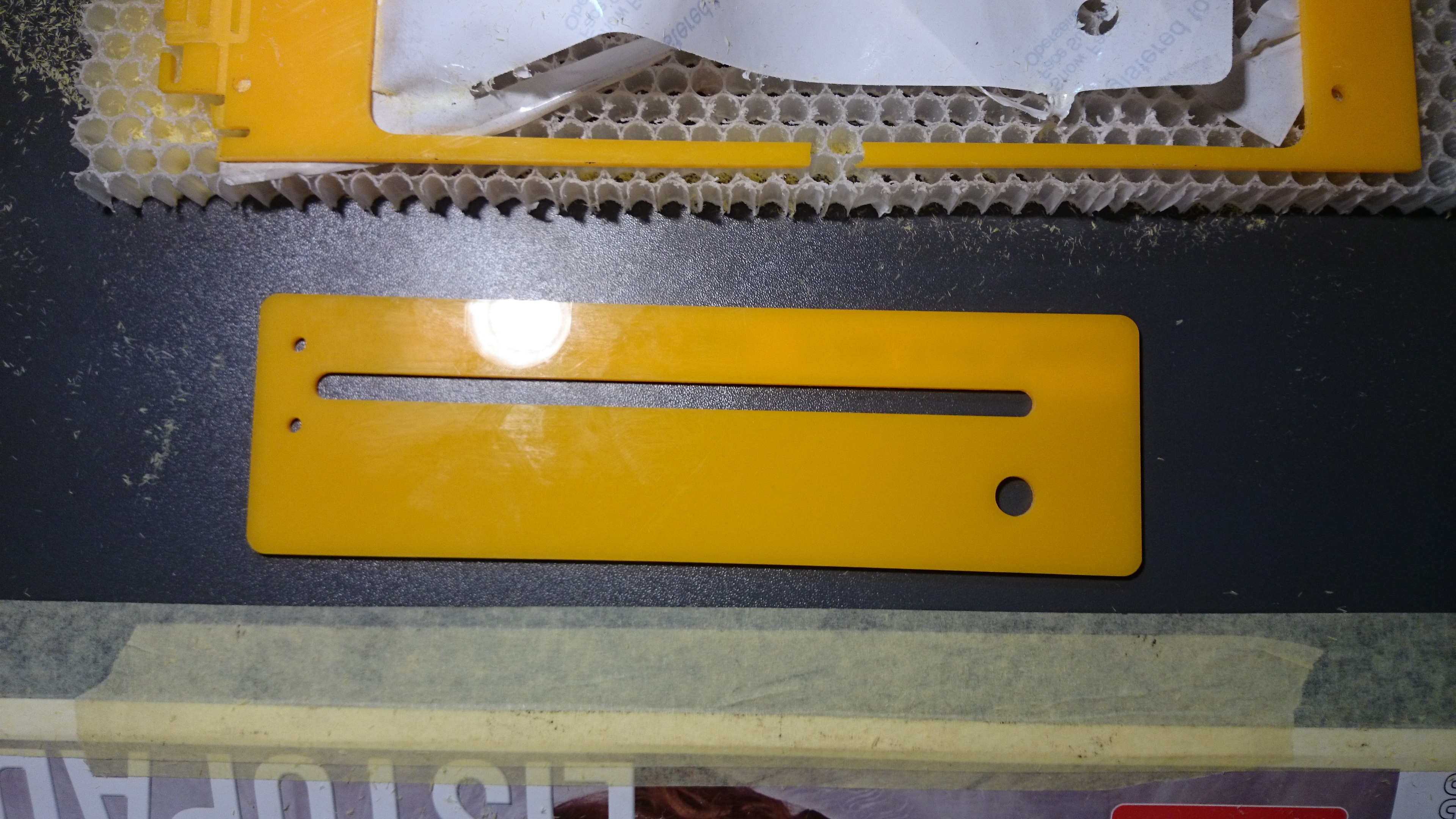

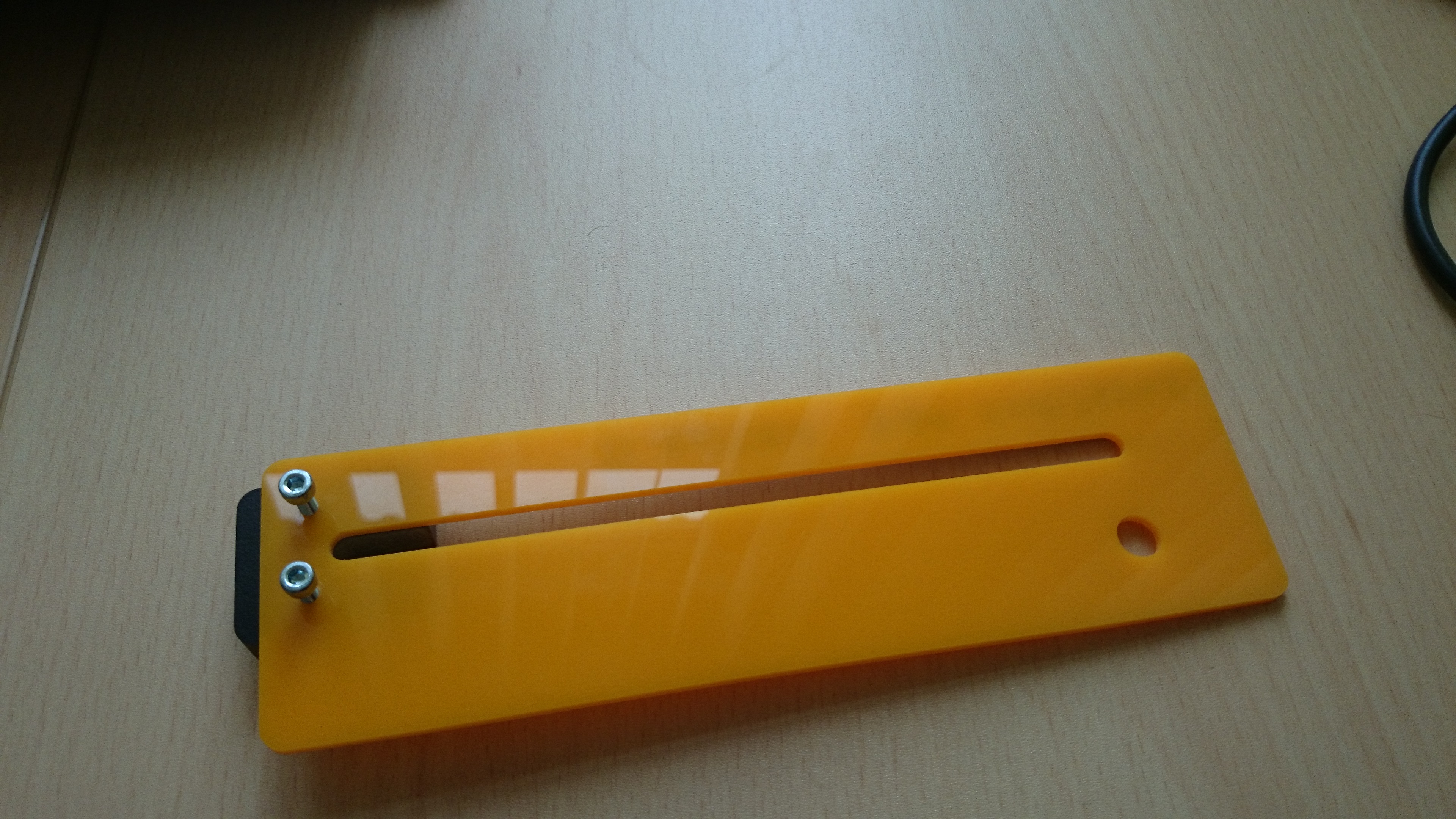

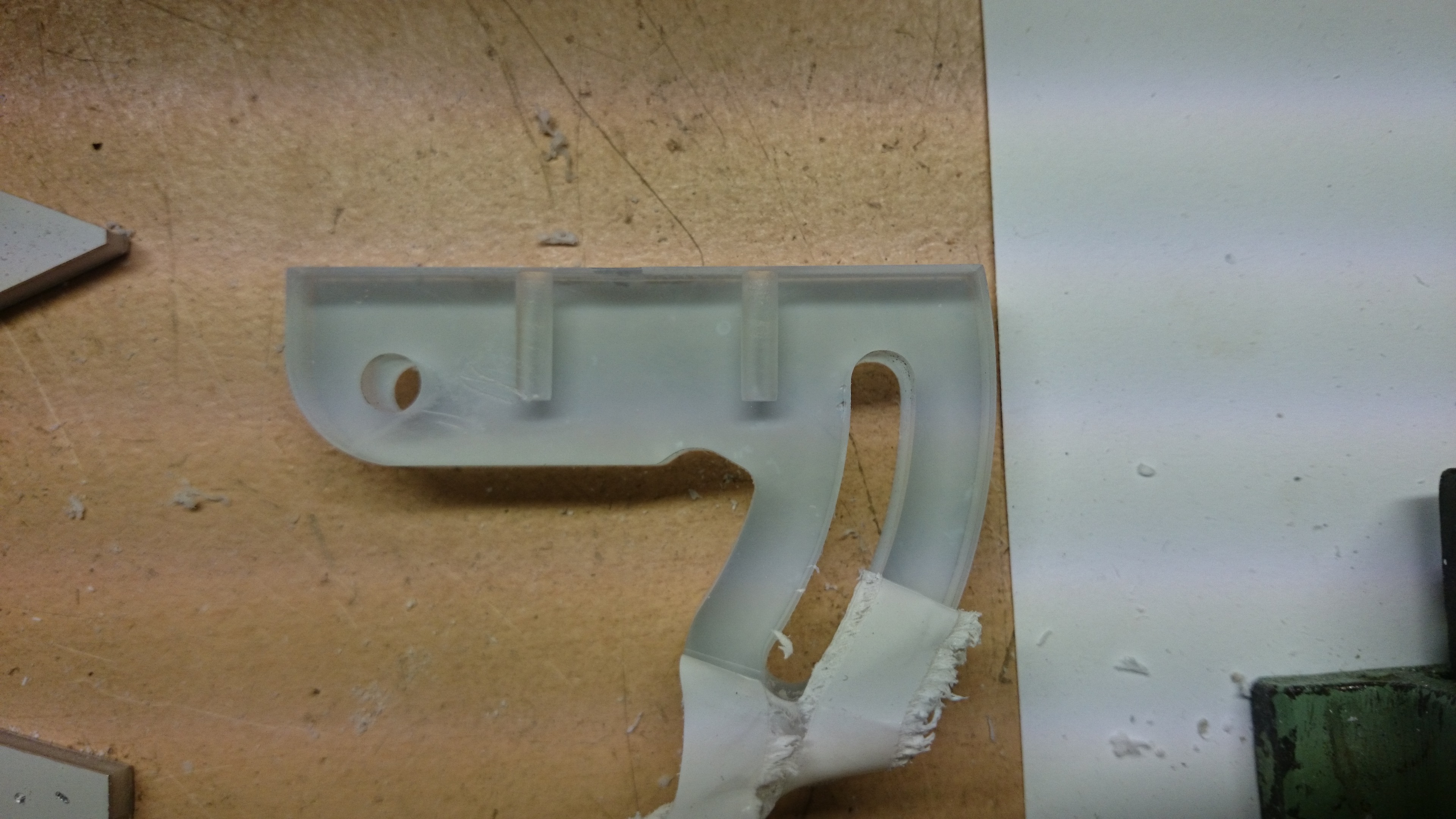

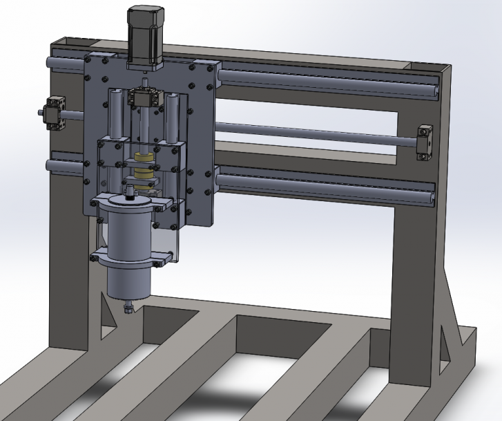

Post napisał: Kaytec » 02 maja 2015, 01:34

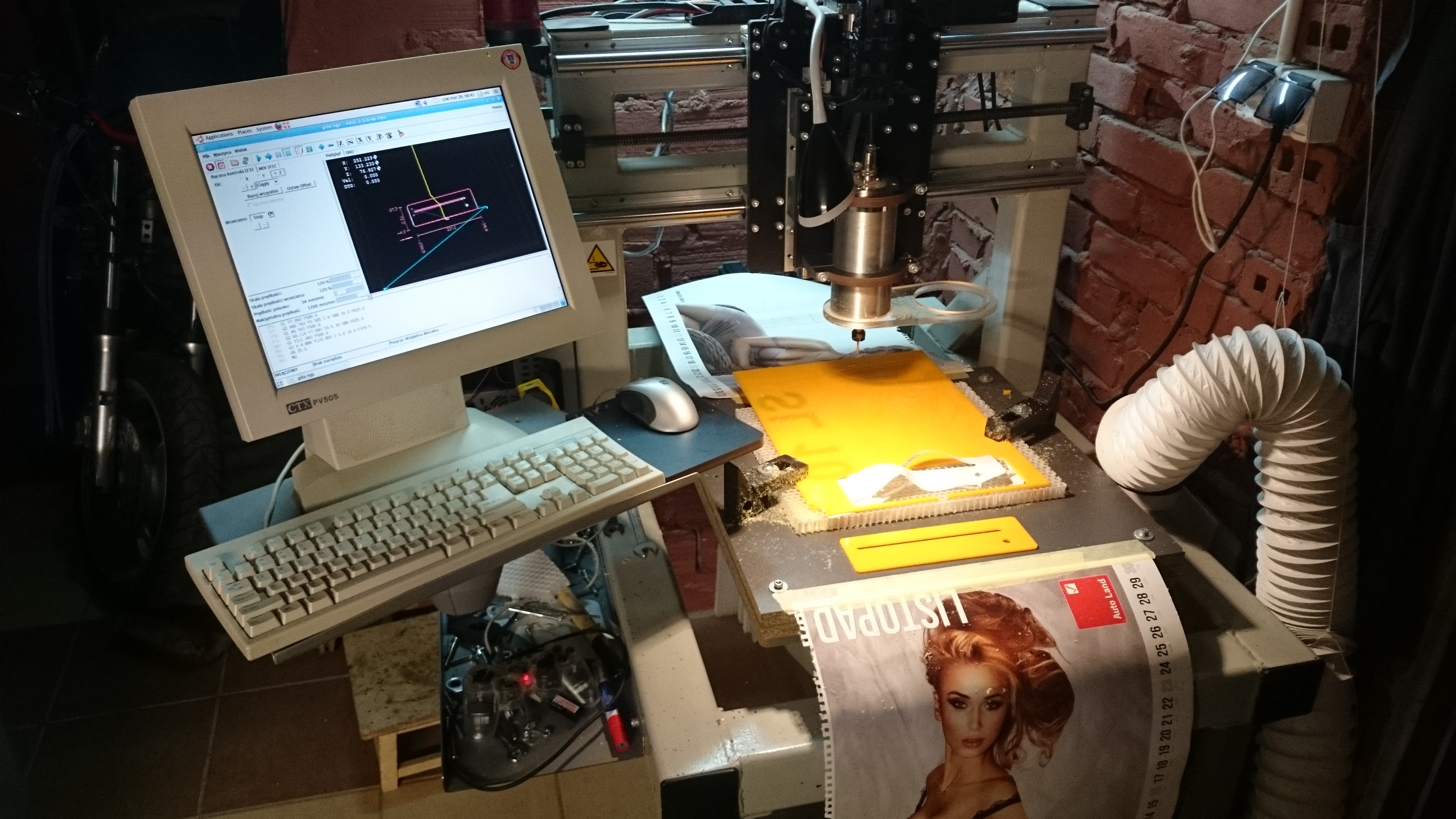

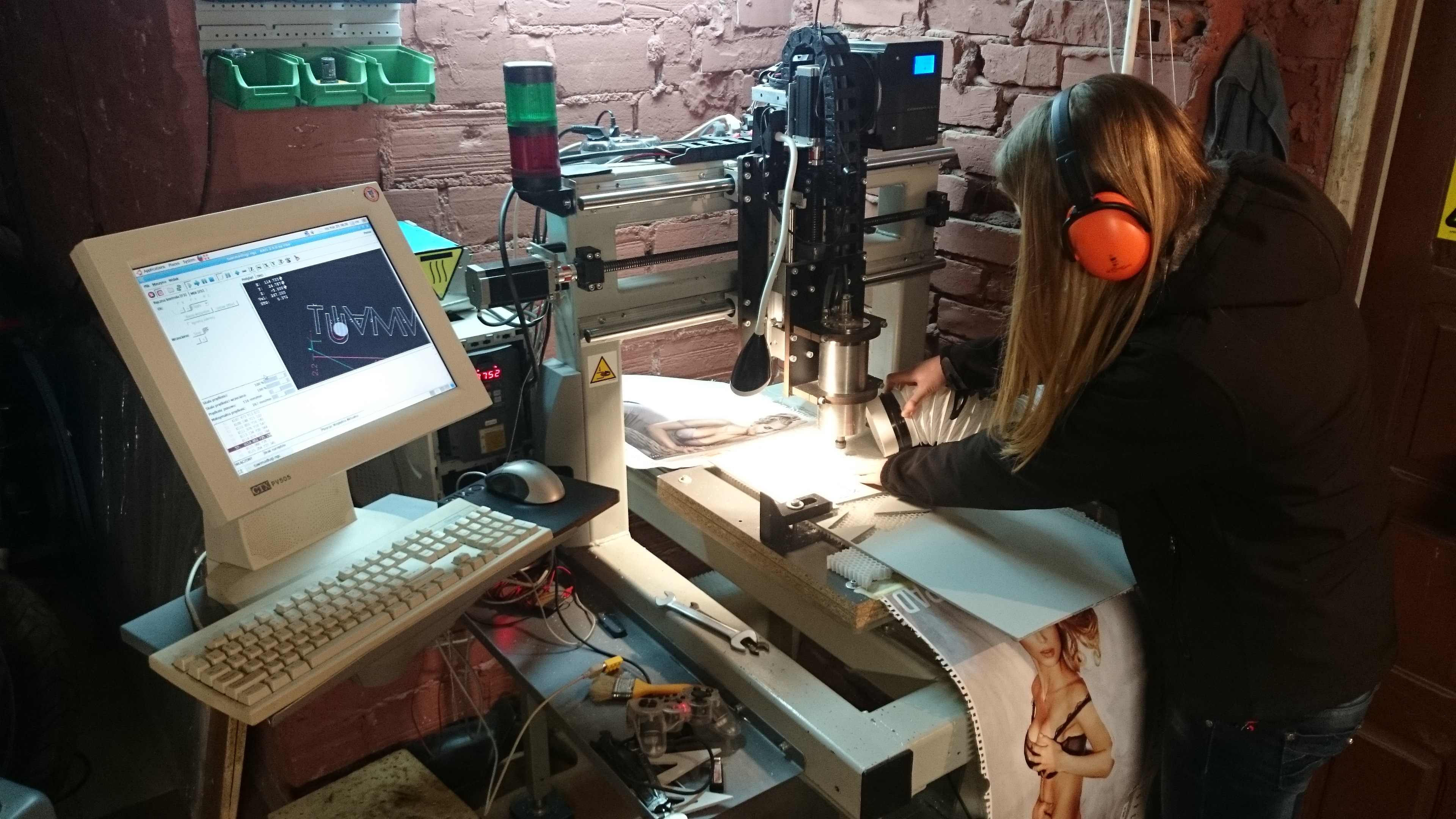

Witam, nawet nie sądziłem że minęło tyle czasu od poprzedniego posta. Ale tak to jest, koniec studiów, ślub, podróże, zmiana pracy. Obecnie trochę przystopowałem i wracam do tego co lubię robić - to jest najważniejsze.

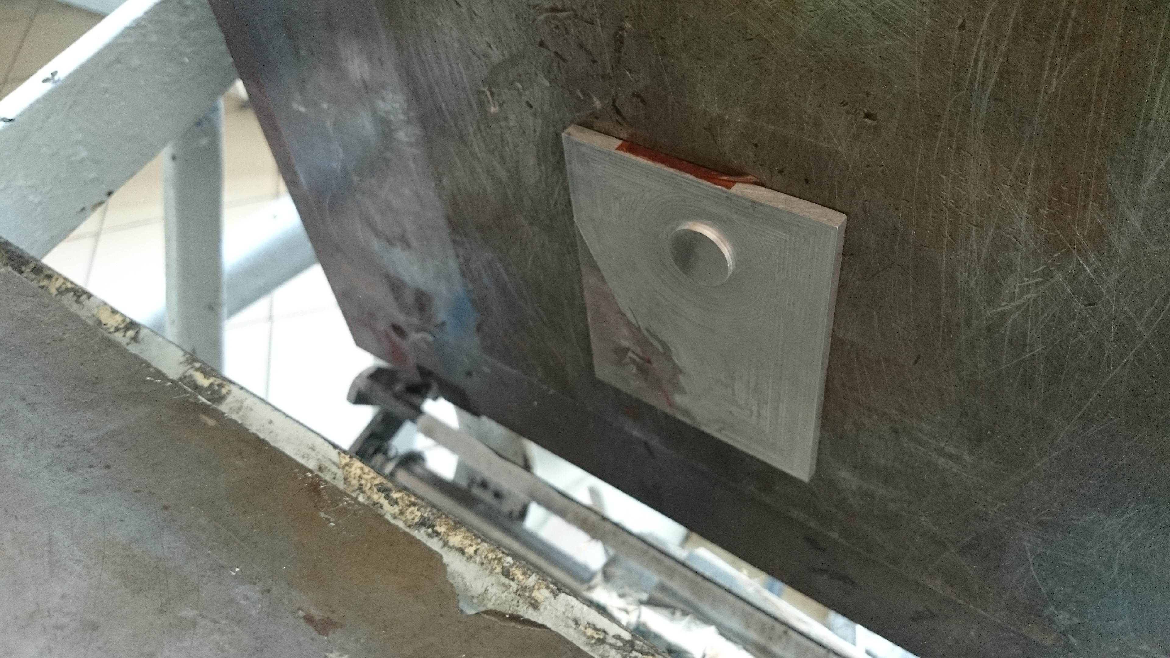

Odnośnie maszynki CNC z tego postu. Wiele rzeczy zrobiłem pewnie źle, jak choćby robienie ramy metodą chałupniczą, bez wyżarzania, planowania i innych "niezbędnych" zabiegów. Jednak cały czas jest to prosta maszynka na wałkach i śrubach trapezowych, więc nie strzelałem z armaty do muchy. Na chwilę obecną ciągle uczę się programów CAD i CAM, G-Codu, Linuxa CNC i ogólnie technologii frezowania.
Jeśli chodzi o koszty, to w pewnym momencie przestałem liczyć ale koszt budowy to około 3000-5000 zł. Kwota ta zwróciła się już wielokrotnie, mimo że nie frezuje nic usługowo. Po prostu maszynka służy jako kolejne narzędzie w warsztacie - wycinam i frezuję na niej części do różnych urządzeń.

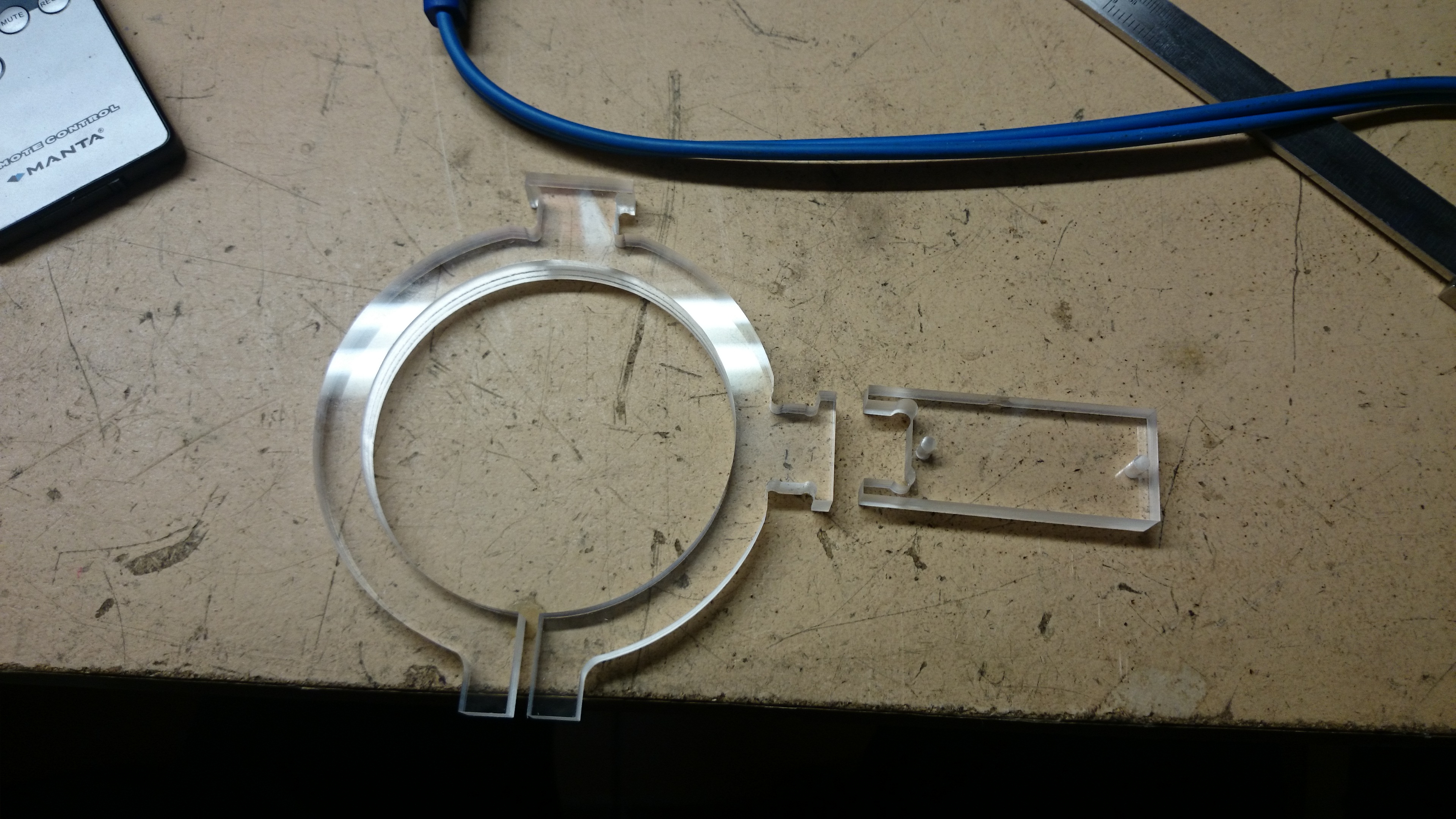

Na maszynce frezowałem m.in korbowód do kompresora na "zamówienie" - który był niemożliwy do dostania, jako dawca materiału posłużył aluminiowy tłok od lokomotywy - a dokładnie jego górna część.

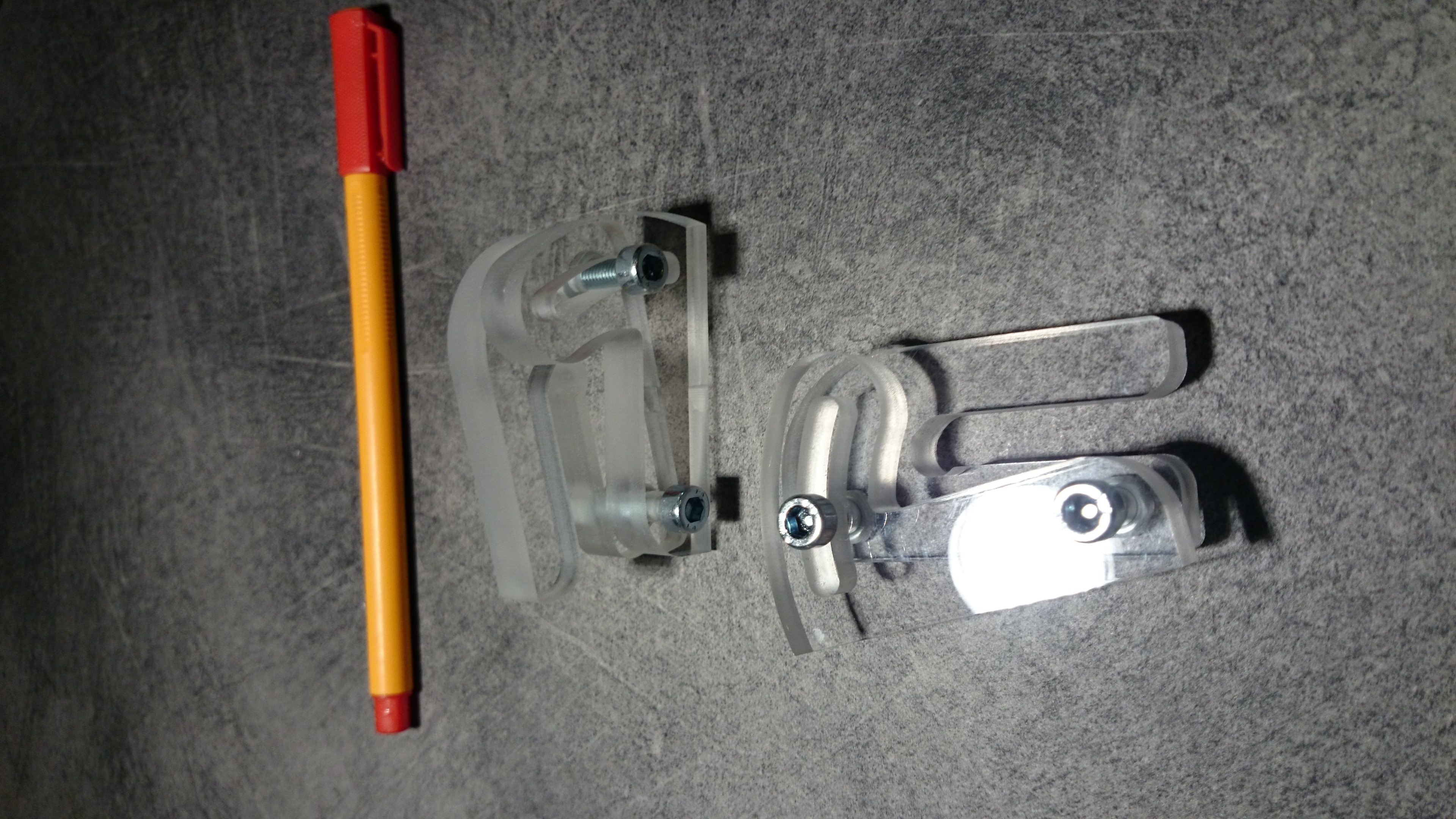

Dużo części maszyna wyfrezowała "sobie sama", jak choćby mocowanie wrzeciona, nakrętek czy płyty do osi Z. Docelowo mają być z aluminium - na razie są z tworzywa bakielitowego.
Nie chciałbym się bez sensu rozpisywać, myślę że najwięcej oddadzą zdjęcia i filmy - niestety nie mam w chwili obecnej dostępu do większej ilości zdjęć i wrzucam tylko to co mam.

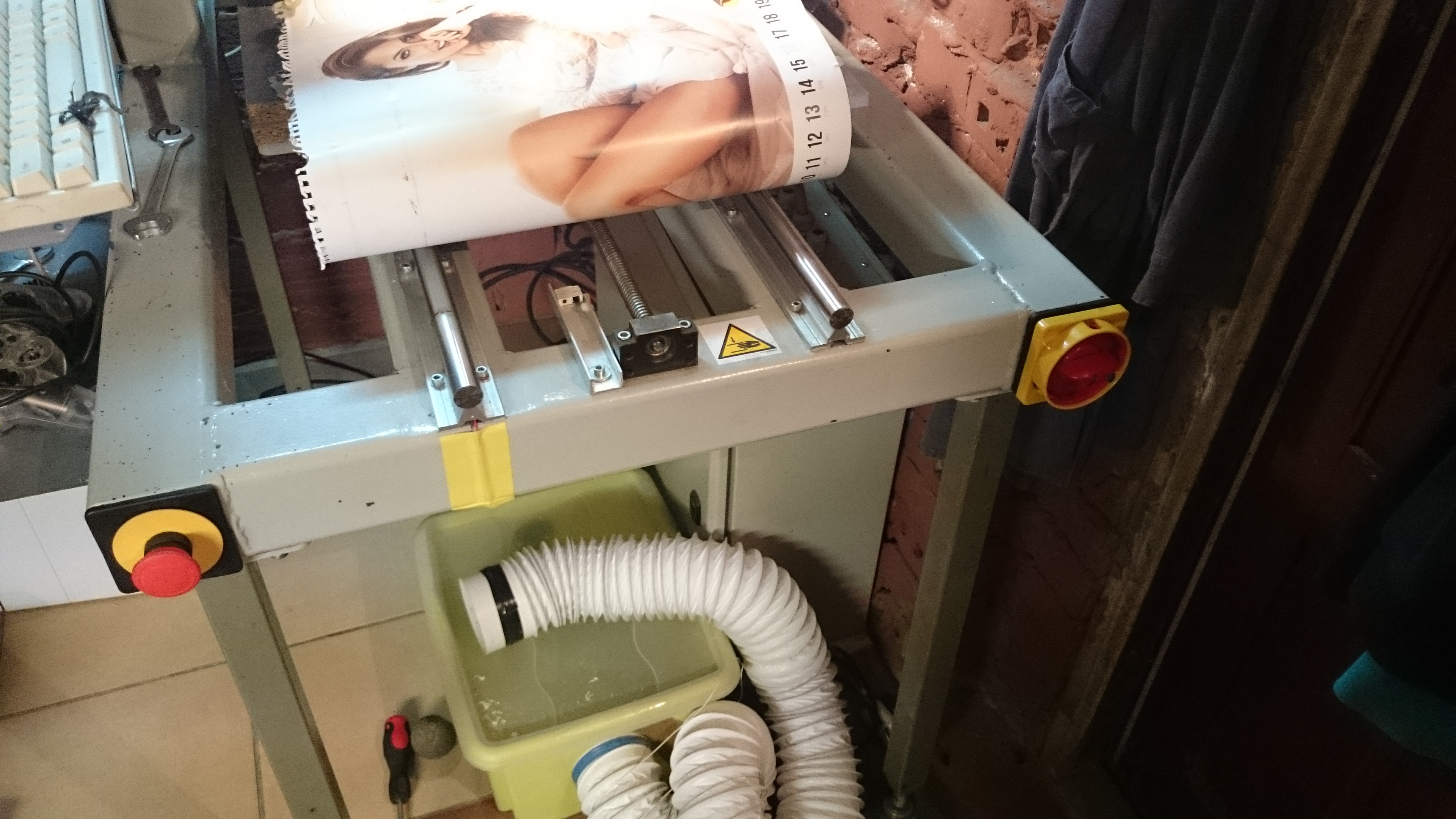

Post napisał: Zienek » 02 maja 2015, 09:47
Sexy osłona na prowadnice :D

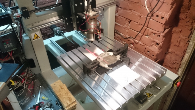

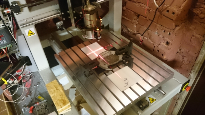

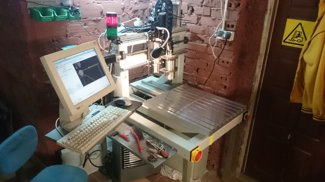

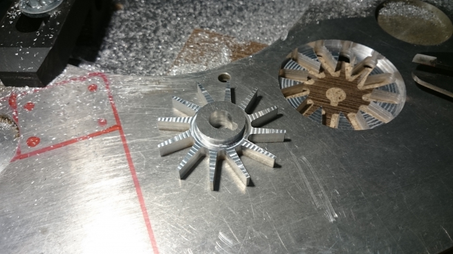

Post napisał: Kaytec » 02 sty 2016, 17:01

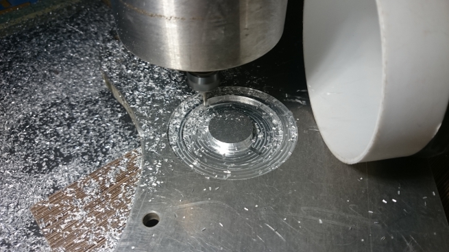

Kolejne drobne zmiany - maszyna doczekała się w końcu stołu teowego. Obecnie po pomyślnych próbach w aluminium - przymierzam się do wycięcia on nowa płyt osi Z i Y.
syntetyczny
Posty: 2669
Lokalizacja: Elbląg
#48
Post napisał: syntetyczny » 02 sty 2016, 22:34

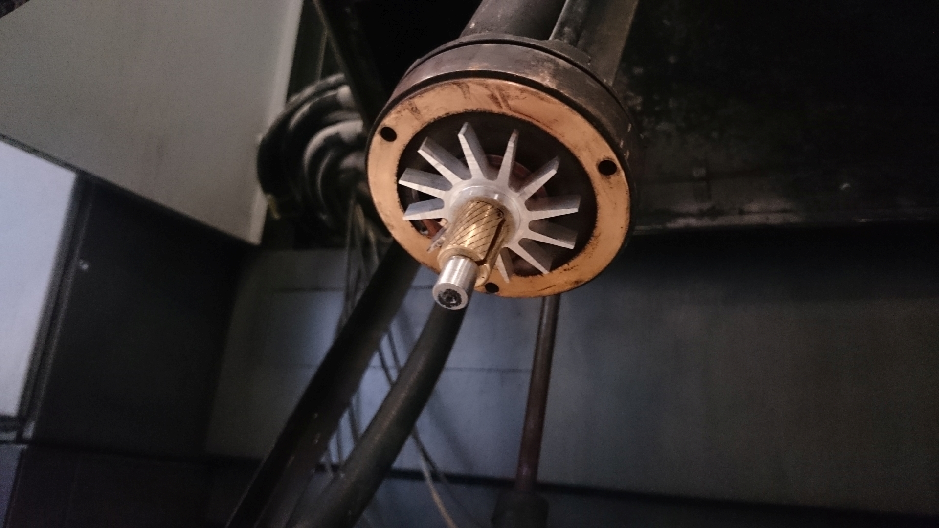

bardzo fajnie to wygląda :smile: a co to za "gwiazdka" z aluminium?

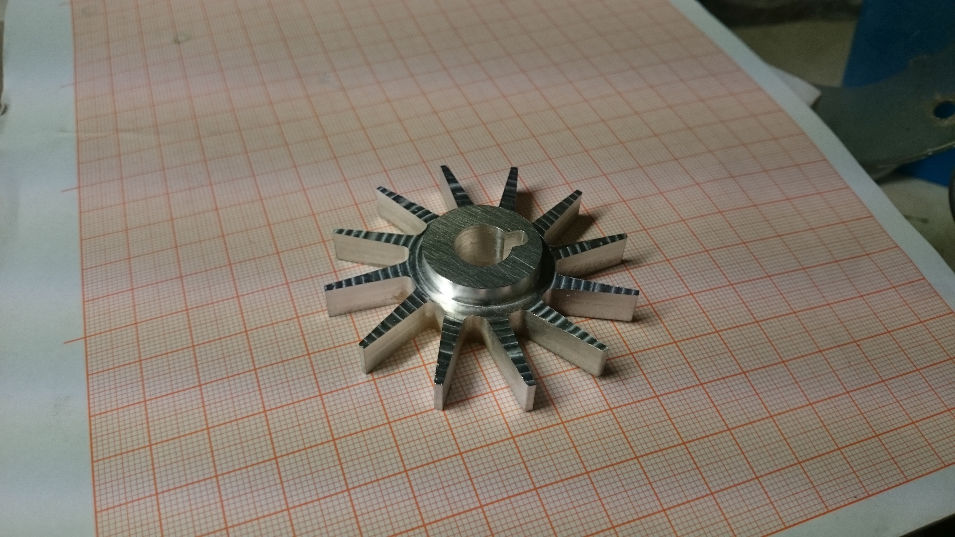

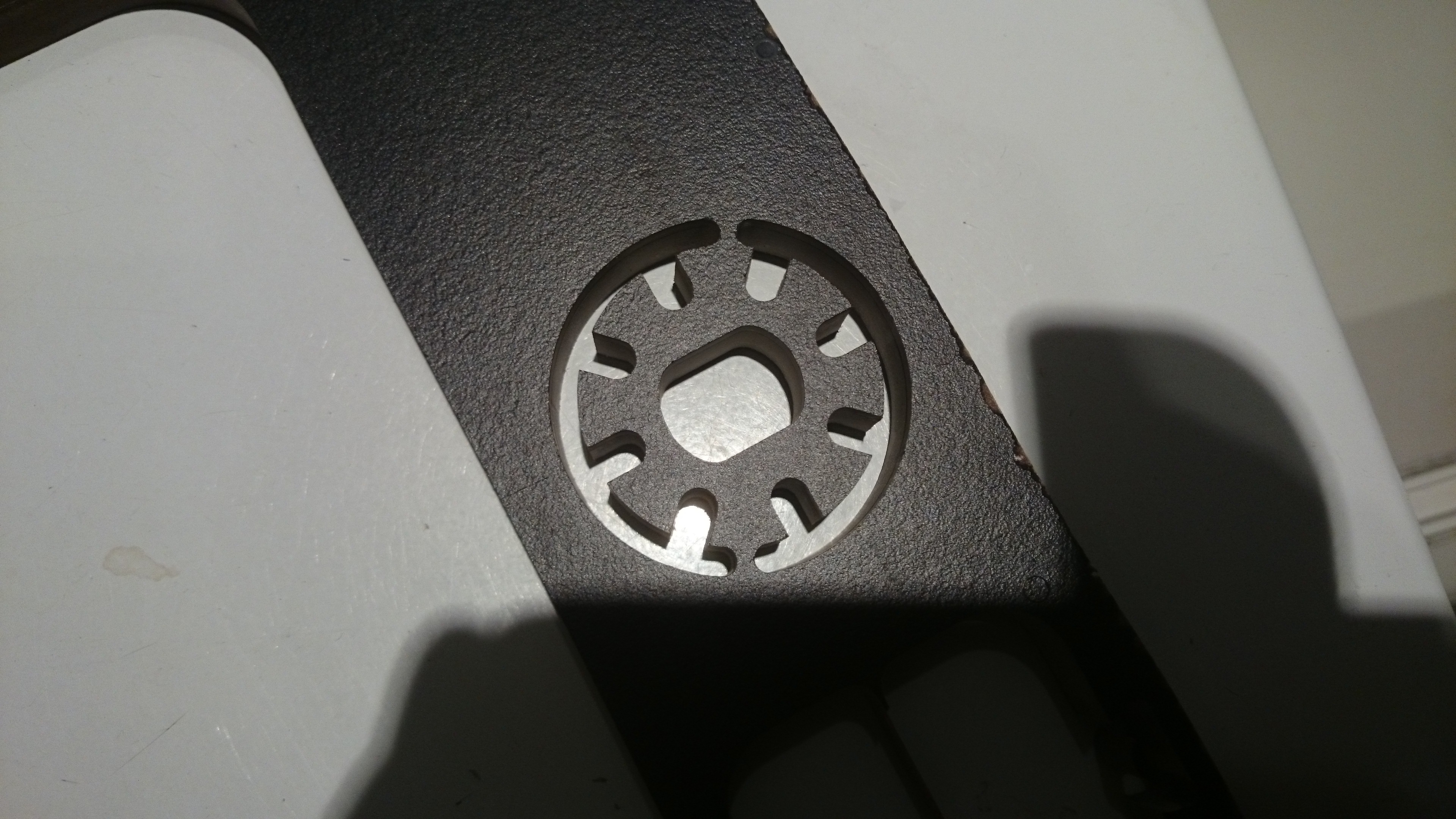

#49

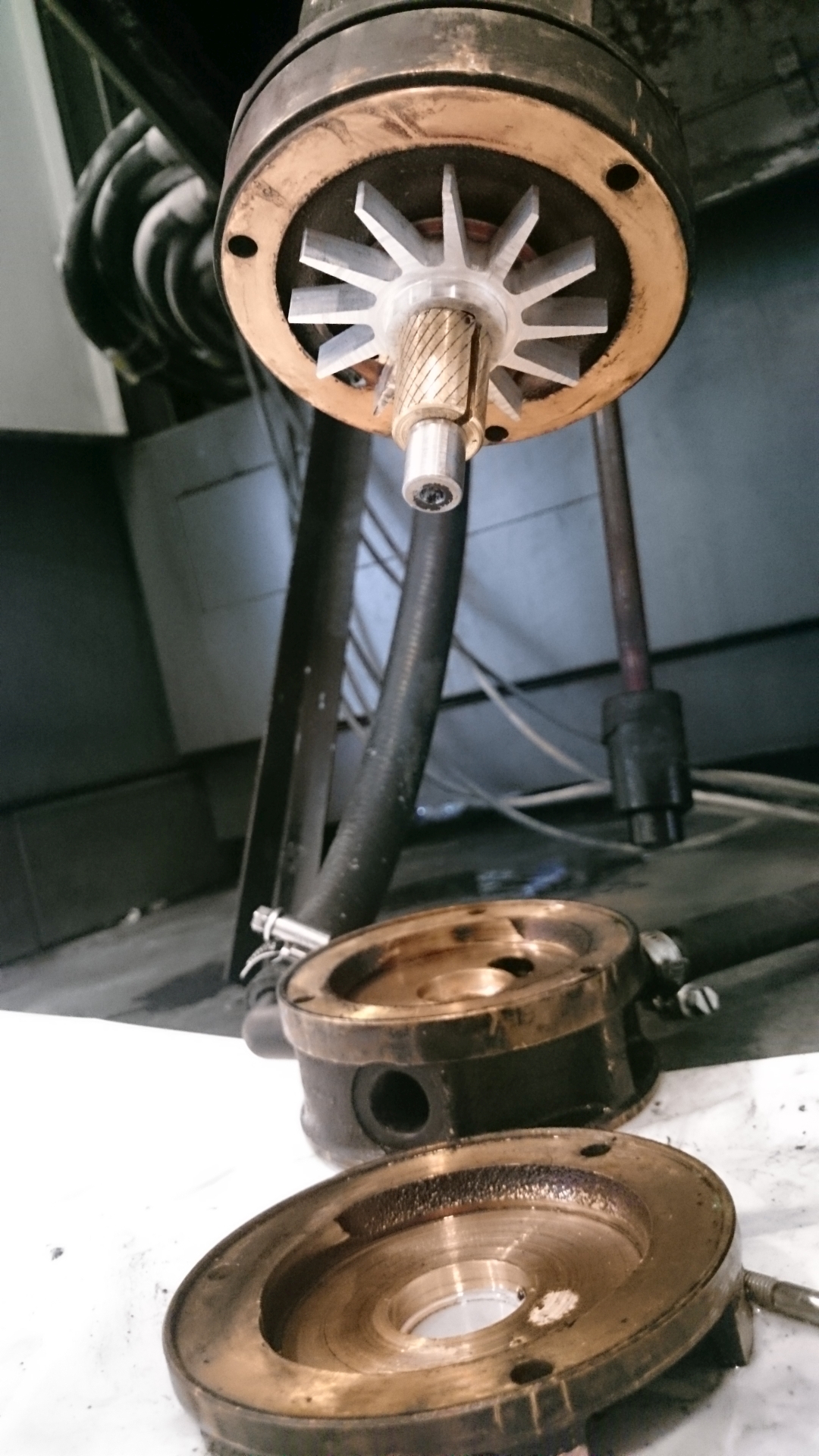

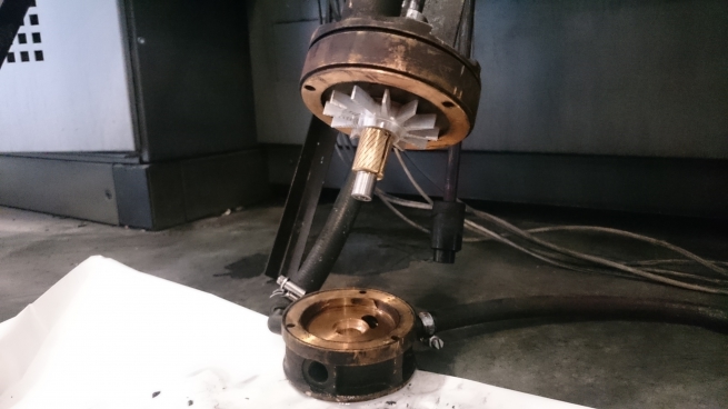

Post napisał: Kaytec » 02 sty 2016, 22:48
Wirnik pompy odśrodkowej do wypompowywania pozostałości po druku w poligrafii. Oryginalny był bardzo drogi bo "niemiecki" - praktycznie konieczność kupna nowej pompy, ten frezował się około 10-15 minut. Lubię takie detale bo jest to fajna szybka i przyjemna robota.
