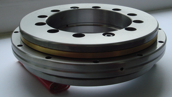

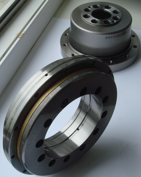

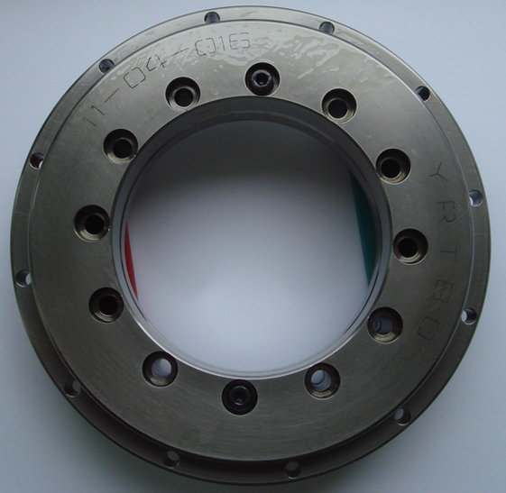

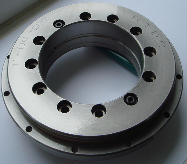

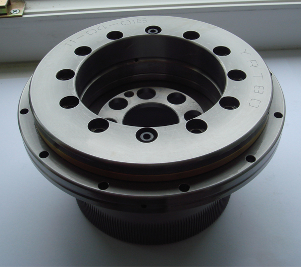

Troche sie wszystko przeciaga jak zwykle przez brak pieniadzy wiec w miedzyczasie kilka zdjec czesci na nowe osie obrotowe.
2x CSF-40-100 HARMONIC DRIVE
2x łożysko YRT80 do stolow obrotowych (zmierzony fabrycznie luz osiowy i promieniowy 1micrometr!) i ogromna sztywnosc:
[ Dodano: 2011-05-29, 11:54 ]
przekladnia i łożysko
