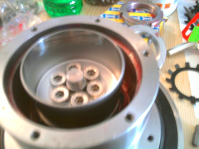

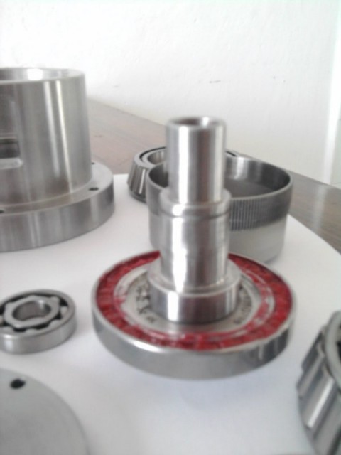

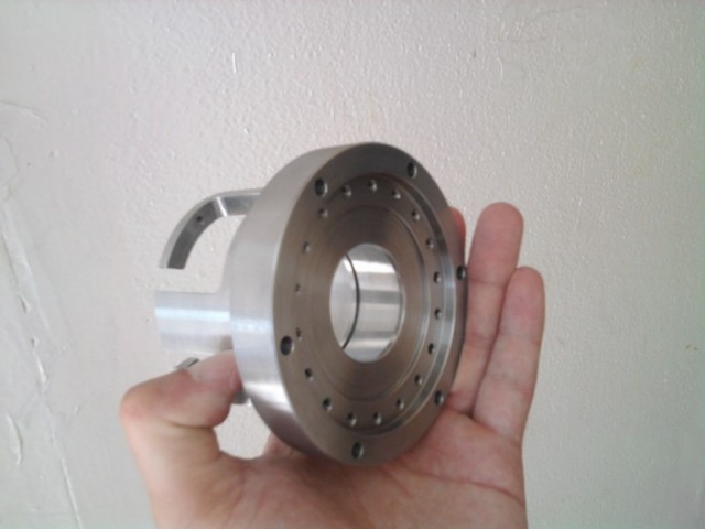

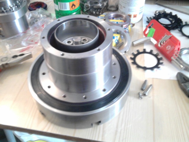

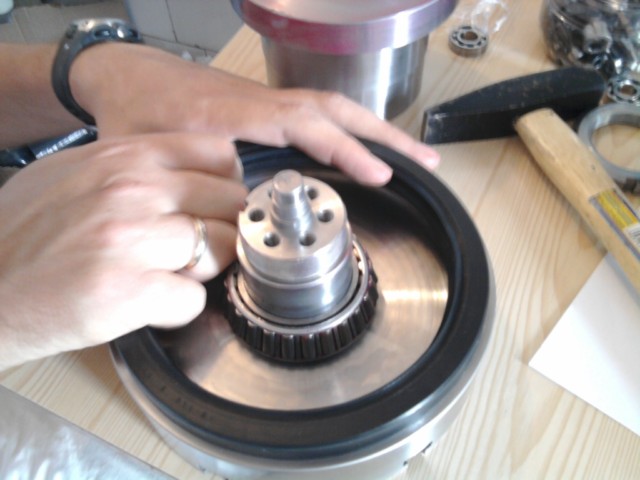

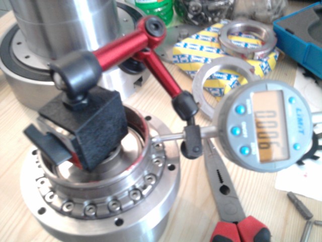

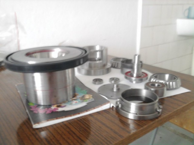

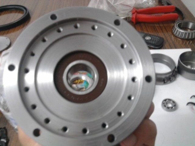

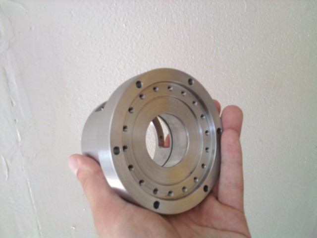

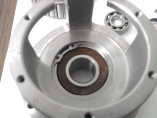

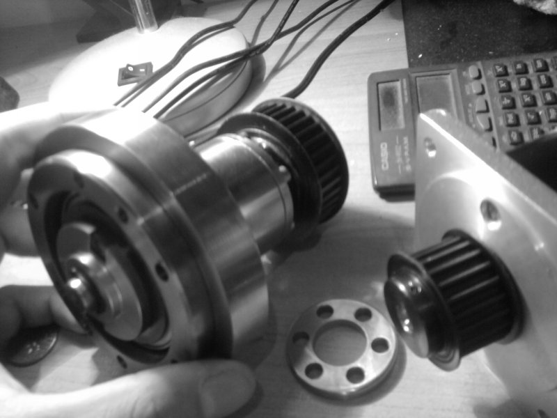

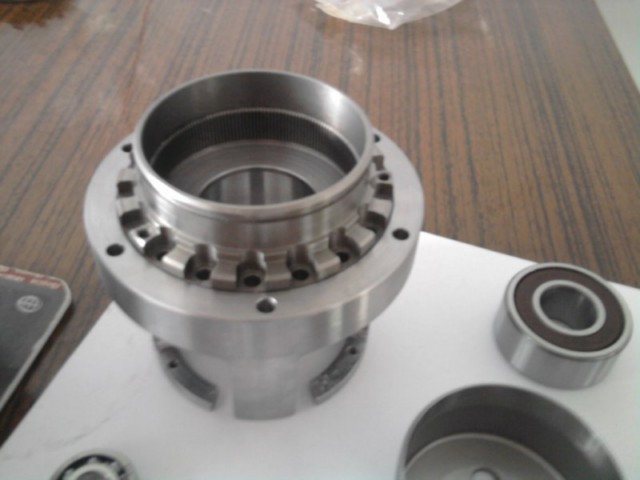

Odebralem dzis walek wyjsciowy i pokrywe. Walek wykonany dokladnie ale jak mierzylem do lozyska to mysle ze jeszcze 0.01 albo 0.015 by sie przydalo zeszlifowac bo nie chce mlotkiem go traktowac zbyt powaznie bo lozyska zal...;/ Papierem sciernym zrobilbym to w 10 min ale narobie tylko bledow ksztaltu a to nie wchodzi w gre. W tym tygodniu albo na poczatku przyszlego odbiore piaste na ktorej bedzie ramie stolika obrotowego i to by bylo na tyle jesli chodzi o pierwsza falowke. Mysle ze w najgorszym przypadku pod koniec przyszlego tygodnia beda zdjecia zlozonej:). Dzis zalozylem tylko pokrywe i kolo GT3

Z czego jest element "podatny", ze stali sprężynowej ?

Post napisał: liju24 » 14 kwie 2010, 07:09
tego niestety nie wiem a watpie zeby sie firma pochwalic chciala

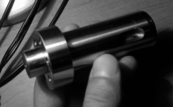

[ Dodano: 2010-04-19, 00:10 ]

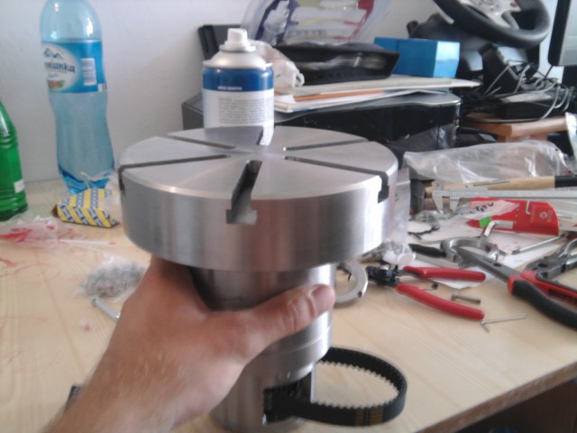

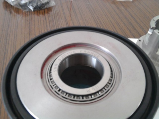

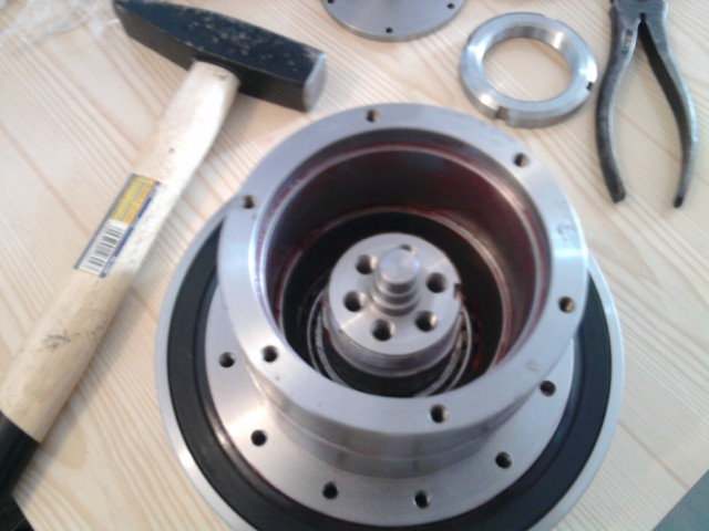

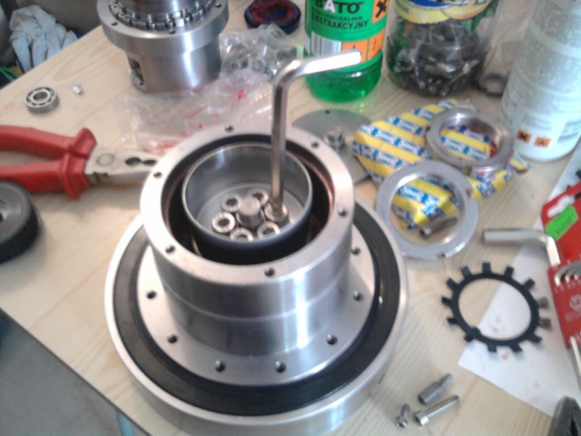

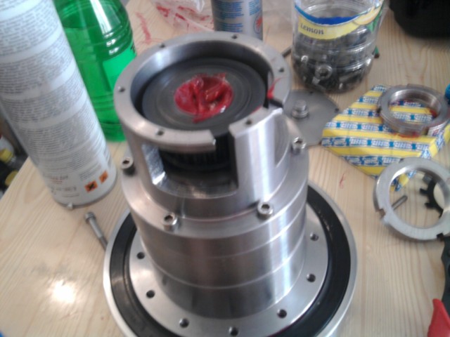

Przekładnia praktycznie skonczona:)
Na zdjeciu piasta troche wystaje ale to dlatego ze czekam na wpust i dopiero wtedy ja dokrece.
Pierwsze wrażenia przerosły moje oczekiwania:) Chodzi cichutko i nie wyczuwam żadnego luzu. W tym tygodniu moze uda sie zrobic pomiary czujnikiem zegarowym to wtedy sie pochwale odnosnie backlashu ktory według producenta to ponizej jednej minuty katowej. Wiecej zdjec zamieszcze jak juz dokrece piaste. Moze jakis filmik na youtube zapuszcze.

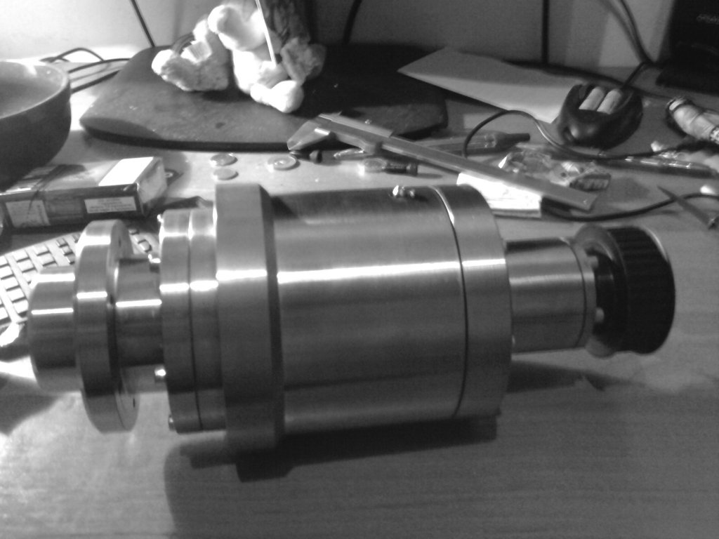

[ Dodano: 2010-08-07, 13:35 ]

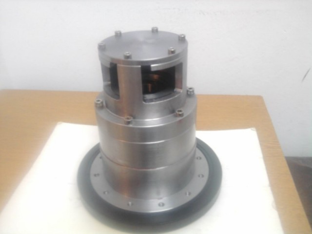

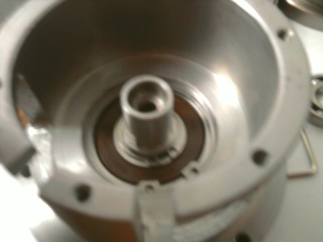

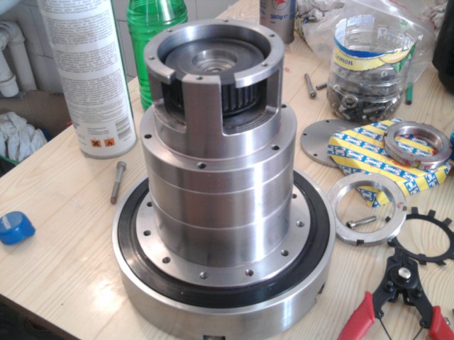

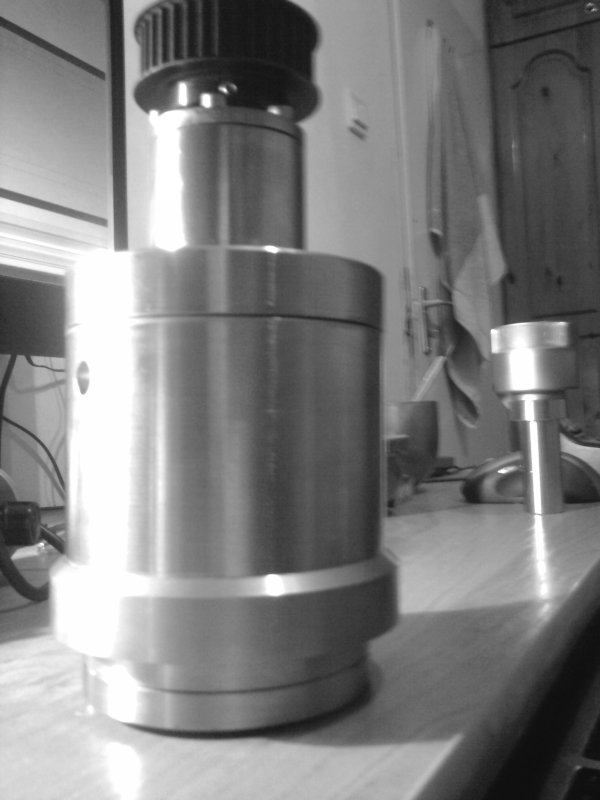

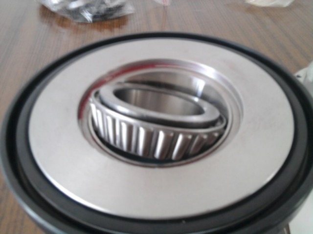

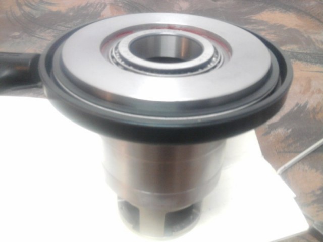

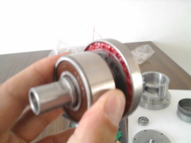

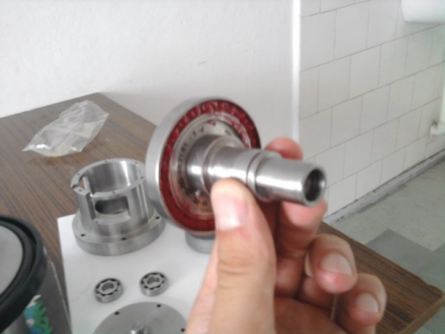

Witam wszystkich ponownie!
Druga przekladnia juz prawie gotowa:) Czekam juz tylko na najwazniejszy element czyli stolik obrotowy. Troche zdjec:ObrazekObrazek
[ Dodano: 2010-08-07, 16:01 ]
filmik:

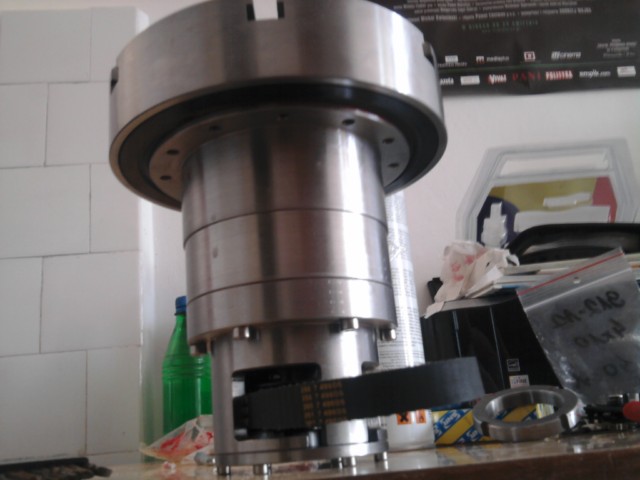

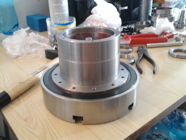

[ Dodano: 2010-08-13, 15:45 ]

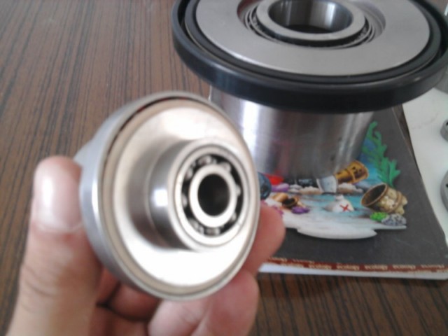

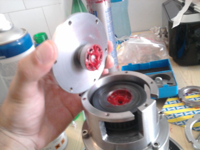

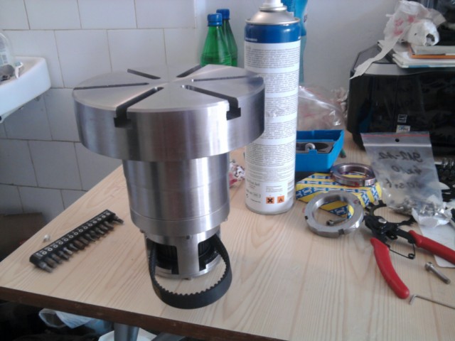

Piata os w koncu skonczona. Lepiej chyba wyjsc nie mogla:) Po pierwszych testach z czujnikiem zegarowym musze powiedziec, ze bylo warto zainwestowac troszke wiecej pieniedzy i czasu. Oby reszta tez wyszla tak dobrze:)
I troche zdjec z koncowej fazy skladania:
