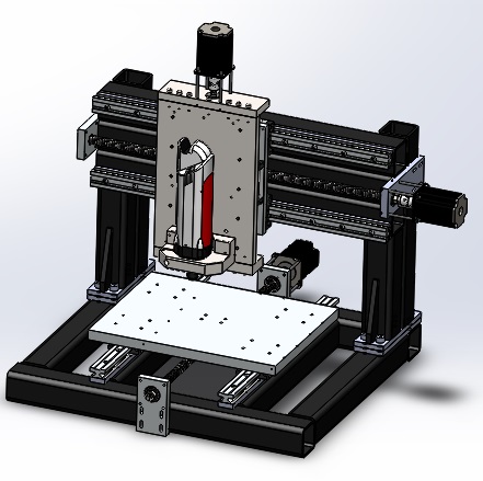

Witam Jestem studentem, teraz już 4 roku Politechniki świętokrzyskiej. Jak wielu na tym forum postanowiłem, że zrobię tez własną frezarkę cnc. Podczas Targów 11 marca w Kielcach trafiłem na stoisko Igusa porozmawiałem chwile z nimi i dowiedziałem się, że wspierają studentów przy ich projektach Inżynierskich, Magisterskich i innych projektach naukowych. Następnego dnia usiadłem do Solidworksa dokończyłem projekt i wystartowałem. Głównym zadaniem frezarki miało być frezowanie laminatów, drewna czasem może aluminium.
pole robocze około 400x300x150
stała brama
Frezarka spawana z profili 60x60x5
płaskowniki pod prowadnice i pod nogi bramy grubość 10mm
śruby Tr16x4 do tego nakrętki od igusa
prowadnice i wózki drylin T 20 (tez od igusa)
wrzeciono kress 800 (na początek) pózniej chyba chińczyk
bazy pod prowadnice wyskrobałem zeszło mi jakieś 10 ale nie musiałem płacić za frezowanie czy szlifowanie
na dzień dzisiejszy mechanika jest ukończona w 80% potrzeba jeszcze poskręcać krzyżak i całą oś Z ale już wszystko mam.

Post napisał: beatliner » 02 wrz 2015, 13:47
Nie znam tej płyty głównej ale tak na nią patrząc wydaje mi się, że powinna być raczej zasilana 5V, a nie 12V.
Jak rozwiązałeś łożyskowanie śrub napędowych? Bo w tych cienkich blaszkach, które obstawiam nie mają więcej niż 10 mm grubości raczej ciężko zmieścić dwa łożyska skośne jednorzędowe lub nawet jedno dwurzędowe, a na renderze nie widać żadnego bloku.

Post napisał: cayenne » 02 wrz 2015, 16:13
Te blaszki maja 15mm. od strony napedu lozysko skosne dwurzedowe a po drugiej zykle kulkowe na kpncach srub gwint M10x1 a pozniej fi8 pod sprzeglo Zanim podlacze zasilanie wole sie upewnic ile powinno byc V dlatego poczekam na potwierdzenie albo jutro zadzwonie do Pana Marka

Post napisał: wojtek30 » 02 wrz 2015, 17:24
cayenne pisze:Te blaszki maja 15mm. od strony napedu lozysko skosne dwurzedowe a po drugiej zykle kulkowe
Łożysko dwurzędowe ma 14mm szerokości, będziesz miał w tych blaszkach (15mm) otwory pod łożyska na wylot?
Moim zdaniem przynajmniej od strony napędowej blacha powinna mieć z 20mm, aby łożyska w kieszonkach miały się na czym zaprzeć.
Dobra rada o której ja nie pomyślałem na początku. Projektuj od razu pod gotowe bloki BK, BF, będzie Ci w przyszłości łatwiej wymienić napęd na śruby kulowe np. SFU1605.

Post napisał: cayenne » 02 wrz 2015, 20:24
Wymiany na sruby kulowe nie planuje jakj juz to do jakiejs nowszej maszynki. Co prawda sruby trapezowe juz daly mi sie we znaki, mieekkie to i sie powyginaly. Dopiero po zamontowaniu wszystkiego to zobaczylem bede calosc musial rozebrac i wyprostowac.

Post napisał: beatliner » 02 wrz 2015, 21:38
Ja bym te blaszki od strony napędowej wymienił na przynajmniej 20 mm tak jak napisał wojtek30, i przynajmniej na 3 razy szersze. Wtedy na osi Y mógłbyś je przymocować do profili na których masz prowadnice i byłoby dużo sztywniej.
