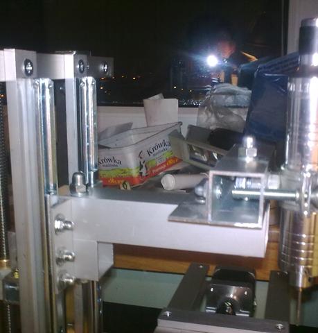

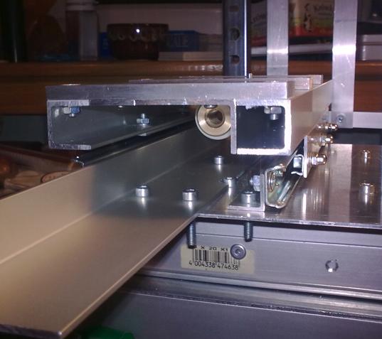

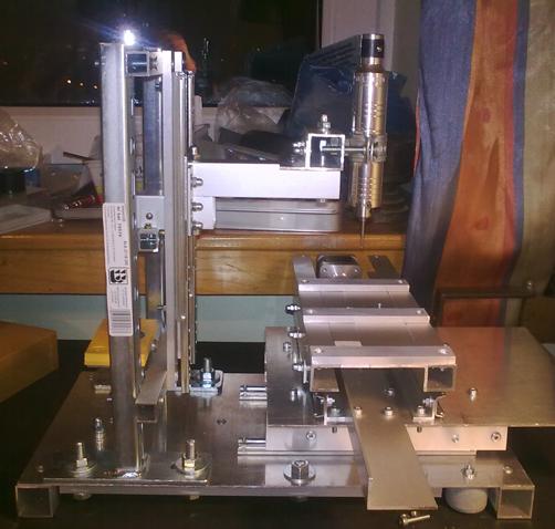

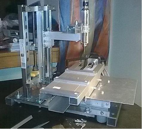

...na razie jestem na takim etapie... Całość zrobiona z profili alu. Jakie Koledzy proponują zasilanie????
moje "Maleństwo" ;)
gmaro
Posty: 3667
Lokalizacja: zapytaj
Post napisał: gmaro » 10 mar 2009, 14:00
O ile można jeszcze parę fotek wstawić .. wygląda ciekawie

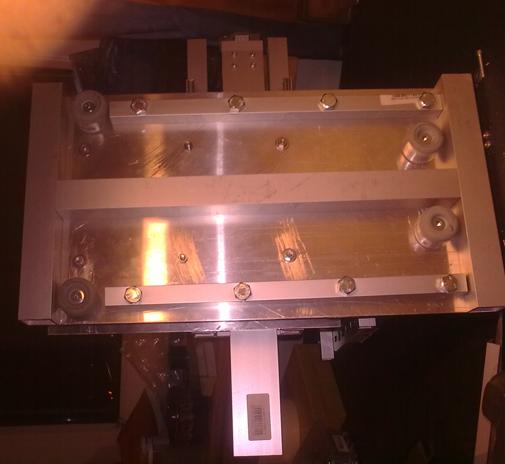

frezarka 4 osiowa
Post napisał: sega007 » 10 mar 2009, 14:23
A proszę uprzejmie.....
silnik do prostnicy.JPG (48.92 KiB) Przejrzano 995 razy
wrzeciono z zastosowaniem prostnicy.JPG (29.24 KiB) Przejrzano 1014 razy
oś X.JPG (31.67 KiB) Przejrzano 999 razy
