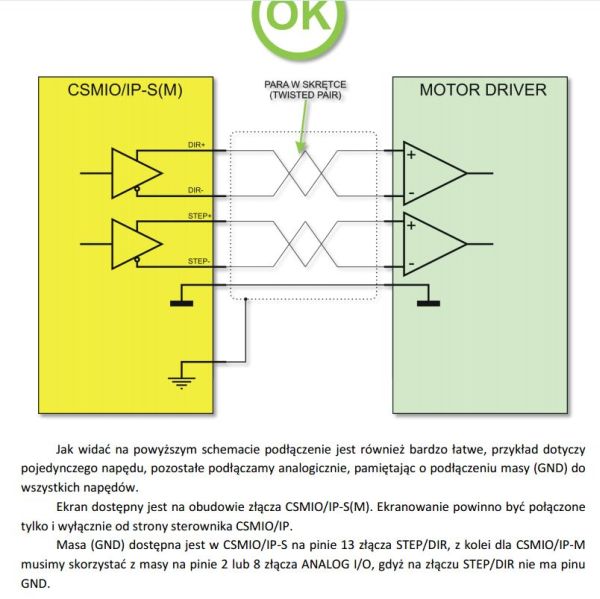

ursus_arctos pisze:UTP to zacny kabel, tylko musi być linka - inaczej się połamie.
Dzięki za podpowiedź co do typu, nawet nie wiedziałem że można skrętkę kupić w lince.
Idzie do mnie przewód FTP (a co szarpnąłem się na ekranowany) z tej aukcji
Jak to Dudi1203 powiedział - kto wie może mi w dalekiej przyszłości przyjdzie palnik powiesić i wtedy ekrany się przydadzą... ;)

Koledzy. W manualu do CSMIO (dodatek dotyczący wyjść różnicowych ) jest napisane, że ekran przewodów ze sterowników powinien być podłączony po stronie CSMIO. Jak to się ma do oryginalnych wtyczek serwopaków, które mają ekran podpięty do metalowej części wtyczki potem przez sterownik do obudowy. Jeśli bym zostawił ekran od strony serwopaka to coś złego będzie się działo? Chciałem zrobić pętlę, ale widzę że to niepoprawne połączenie. No chyba, że na siłę otwierać wtyczki i odpinać ekran od nich i zapiąć z drugiej strony pod obudowę csmio?

Post napisał: Dudi1203 » 21 wrz 2013, 19:29
Sprawdź przejscie miedzy ekranem przewodu a uziemieniem servopacka. Jak jest przejscie, to w mojej opinii można sobie darować przepinanie ekranow.

Post napisał: gaspar » 21 wrz 2013, 22:01
Dudi1203 pisze:Jak jest przejscie, to w mojej opinii można sobie darować
Jest przejście. Cyba faktycznie sobie daruję bo to nie będzie znaczenia gdzie ten ekran zwiera do masy byle po jednej stronie (chyba).

Post napisał: skrzat » 21 wrz 2013, 22:45
gaspar pisze:nie będzie znaczenia gdzie ten ekran zwiera do masy byle po jednej stronie (chyba).
Dokładnie, ważne aby nie zrobić pętli.
