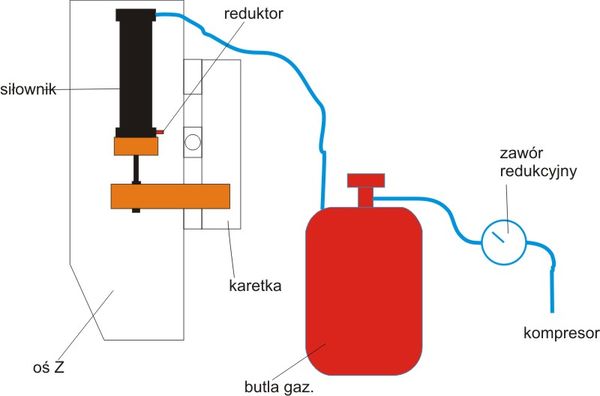

Borykam się z zaprojektowaniem przeciwwagi dla mojej osi Z.
Jeśli wykonam ją ze stali tak jak planuję, to odliczając wagę samego krzyżaka pozostaje mi do podnoszenia (wraz z wrzeciennikiem) około 80-100kg.
Będę to napędzał serwem AC o mocy 400Wat i przełożeniu 1:2,5
Zastosowanie klasycznej przeciwwagi zawieszonej z tyłu raczej nie wykonalne w momencie gdy jest taki krzyżak jak u mnie. Gdybym miał długą płytę w osi X a na niej opuszczana oś Z to nie byłoby żadnym problemem zrobienie z tyłu klasycznej przeciwwagi.

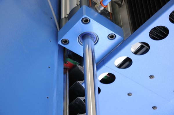

Posiadam siłownik o skoku 750mm, który by się nadał do operacji ulżenia mojej osi. Może ktoś podpowiedzieć jakiej butli kompensacyjnej użyć - jakiś zbiornik membranowy?
Może ktoś się orientuje, jak często będzie się włączać sprężarka by podtrzymywać ciśnienie?
Poniżej znalazłem zdjęcie na forum od Kimli, która też wykorzystuje np. w 5 osiówce przeciwwagę pneumatyczną.
I rysunek Kol. Wacek007 jak to "mniej więcej" wygląda.

ta przeciwwaga nie musi miec butli, wystarczy kompresor - reduktor upustowy i siłownik, jedziesz do gory napełniasz, jedziesz w dół wyrzucasz powietrze, chyba w 3 maszynach juz to zrobiłem.
