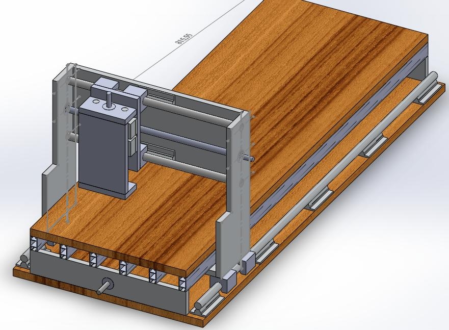

Panowie, wszystko ładnie i pięknie, ale zbyt ambitnie jak dla mnie :mrgreen:
Mieszkam w bloku i moja dotychczasowa frezareczka mieszka w szafie....
Moim pomysłem, o czym nie pisałem wcześniej jest to, żeby w nowej konstrukcji można było odkręcić bramę od nakrętek trapezowych i "zjechać" nią z prowadnic. Pozwoli mi to wsunąć stół pod łóżko a samą bramę wstawić do.... sam jeszcze nie wiem gdzie.
W razie czego będę miał dodatkowo dość mobilną konstrukcję (łatwo wsadzę ją do samochodu).
A co myślicie o śrubie pod stołem - nie za długa jak na swoją średnicę?
I najważniejsze silnik krokowy 4.1A uciągnie bramę bez przekładni?

endru666 pisze:Moim pomysłem, o czym nie pisałem wcześniej jest to, żeby w nowej konstrukcji można było odkręcić bramę od nakrętek trapezowych i "zjechać" nią z prowadnic.
I to wszystko da radę zrobić tak jak piszemy.
Ile Nm?? 3??
Skoro blok to stalowa odpada. Chyba że na pierwsze wnieść z pomocą a później winda, później ekspresem przez stropy w dół :razz:
[ Dodano: 2014-01-26, 23:32 ]
endru666 pisze:A co myślicie o śrubie pod stołem - nie za długa jak na swoją średnicę?
Tu dokładnie się nie wypowiem ale podparta na obu końcach powinna dać radę. Choć ja osobiście dałbym min 20x5
[ Dodano: 2014-01-26, 23:34 ]
Sorki, 22x5. Poleciałem miarami kulowych

Moja ważąca prawie 400 kilo tokarka długo mieszkała na drugim piętrze - znam ten ból. Dziś z osiami Y i A waży pewnie z pół tony. I wcale jakaś strasznie sztywna nie jest.
Z tych 50 cm szerokości wykorzystasz realnie połowę przy tym projekcie. Brama z pojedynczych cienkich blach będzie wiotka jak trzcina na wietrze. I nie zjedziesz nią łatwo z prowadnic - nie bez konieczności odkręcenia przynajmniej stołu. Nie wyobrażam sobie pracy na takiej maszynie, gdzie do jednej dupereli trzeba najpierw pół dnia skręcać i ustawiać geometrię maszyny...
Dlatego albo przeznacz jeden pokój na warsztat, albo poszukaj jakiegoś garażu czy piwnicy do wynajęcia. Ja za 150 zł miesięcznie mam święty spokój na 22 metrach kwadratowych.
Przy śrubie trapezowej celowałbym gdzieś w 6-8 Nm silnika, i sterownik minimum MDC860 zasilany z 70V.

Dobra zostawiam śrubę 16x4 bo mam już takie nakrętki, śruba będzie zamocowana za pomocą łożyska skośnego dwurzędowego (po jednym na stronę).
Silnik nie wiem ile ma Nm, znam tylko prąd niestety (kupiłem go na alledrogo z demobilu).
Sterownik jest mojej kostrukcji na TB6600 i do tej pory na niego nie narzekałem. Zasilanie o ile dobrze pamiętam to 38V.

Jeśli śruba będzie przeniesiona pod spód, to nic nie będzie trzeba odkręcać po za belką łączącą nakrętki z nogami bramy
[ Dodano: 2014-01-27, 00:24 ]
Jeśli planowane pole pracy to 500 mm w X to trzeba zrobić konstrukcję odpowiednio większą o szerokość krzyżaka.

Bardziej myślałem żeby odkręcać nakrętkę od poprzeczki bramy, ale to chyba rzecz umowna i będzie zależeć od dostępu.
Mam wałki 500mm i z nich zrobię oś X, a pole robocze wyjdzie samo :wink:
Tak się teraz zastanawiam, czy nie zrobić bramy ze sklejki szalunkowej 21mm. Pomijając koszty to taka brama będzie lżejsza i obędzie się bez wymiany silnika. Dobrze kombinuję czy może opory posuwu zmienią się nieznacznie?

Bez przesady :shock: . Konstrukcja bramy może będzie miała z 20-30kg z aluminium (razem z zetka itp.). Sztywność alu sklejka bez porównania. Zostaw sklejkę w spokoju. Opory nie będą takie wielkie. To nie jest konstrukcja nie wiadomo jaka. Nie powiem Ci dokładnie co do mocy silników i oporów na śrubie, ale myślę, że te co maz to pewnie maja jakieś 3Nm i powinny wystarczyć.

Troszeczkę jeszcze porysowałem i finalnie maszyna wyglądałaby tak:
Tak jak już pisałem brama będzie z 15mm blachy aluminiowej. Pozostaje tylko ją pociąć tylko nie wiem czy lepszy będzie waterjet czy plazma (chodzi o jakość krawędzi). Chciałbym ją poskręcać bez dodatkowej obróbki.
Czekam na opinie.

Raczej tylko waterjet, plazma zostawia brzydka poszarpaną krawędź którą trzeba potem szlifować/frezować.

Zastanawiam się jeszcze nad cięciem laserowym, ale nie orientowałem się jeszcze w cenach i w tym czy w ogóle jest możliwe laserowe przecięcie aluminium 15mm.
