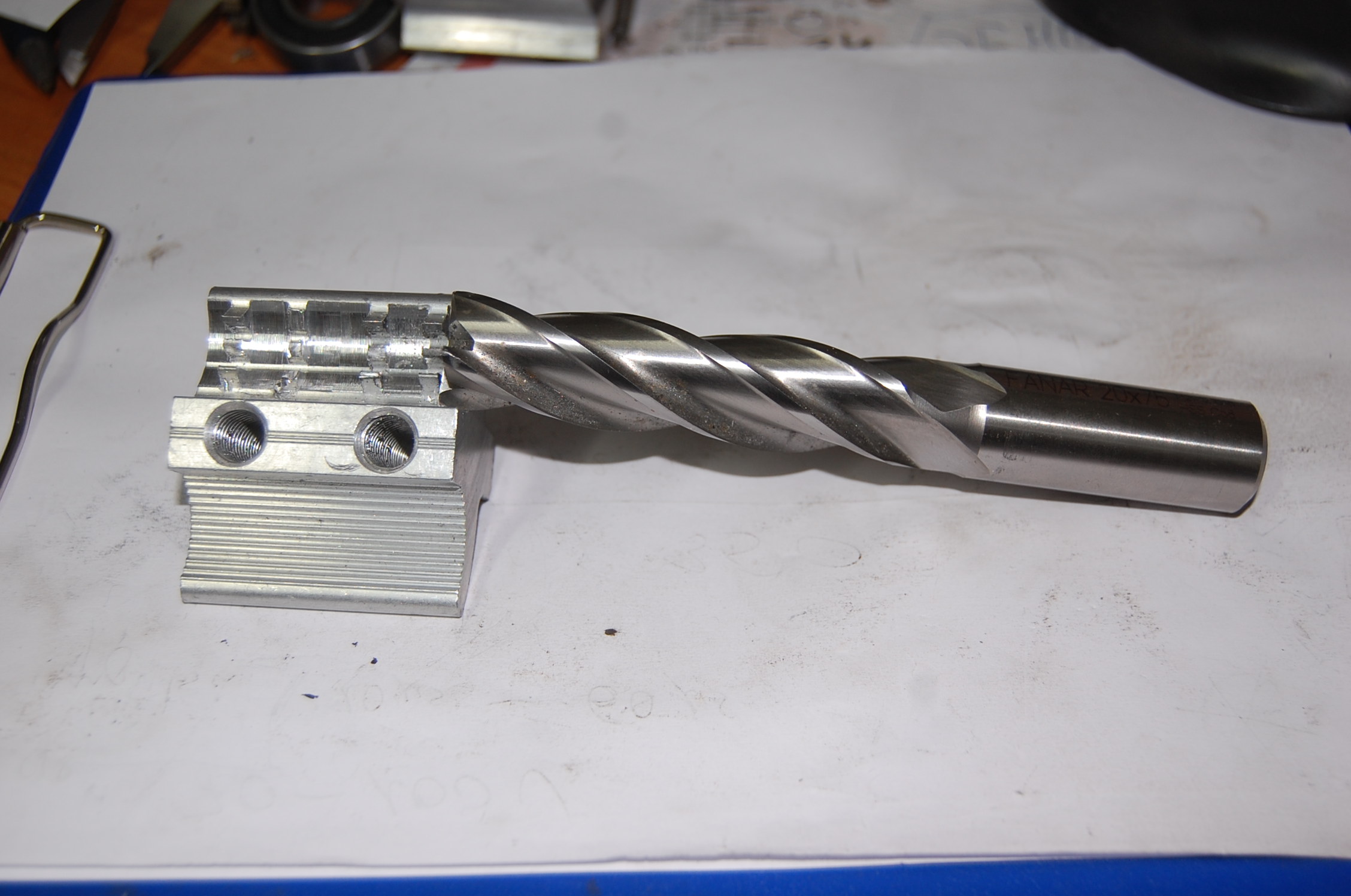

Post napisał: atlc » 09 lis 2020, 09:30
To jak będziesz nacinał, to zrób promienie przy rdzeniu, nawet 0.2-0.3mm lepsze niż na ostro.
Posty w temacie: 75
Posty: 17227
Re: Frez zespolony
#102
Post napisał: kamar » 09 lis 2020, 09:35
Promienie to na pewno nie ale ścięcie krawędzi się zrobi. Z 6 na 12.

Post napisał: atlc » 09 lis 2020, 09:39
Gdybyś go "zatoczył" na okrągło drutem, to mógłbyś podeprzeć frez od tyłu półpanewką z brązu. Twój frezik składany miał zaletę w postaci elastycznego rdzenia.
Zbyt elastyczny źle, zbyt sztywny też niedobrze.
Będziesz go łożyskował na końcu?

Post napisał: kamar » 09 lis 2020, 09:46
Oczywiście, tak samo jak ten.
Praktycznie to nic się nie zmienia tylko na końcu trzonka trzeba spłaszczenie zrobić.
Koniec freza się zaszlifuje na dwadzieścia pod łożysko i wystarczy.
Tyle, że do wymiany będzie musiał głowicę wywlekać.

Post napisał: kamar » 09 lis 2020, 10:10
A żeby się nie nudzić w oczekiwaniu na odpowiedniejsze frezy, natniemy próbnie 20 4-piórową, bo mam :) Coś już pokaże.

Post napisał: atlc » 09 lis 2020, 10:28
Ile rdzenia ma ta 20?
Posty w temacie: 75
Posty: 17227
Re: Frez zespolony
#108
Post napisał: kamar » 09 lis 2020, 10:42
12.6 ale max 8 sześciokąt może zostać aby wybrało.

Post napisał: atlc » 09 lis 2020, 11:45
Bardzo się zawziąłeś na ten sześciokąt:D
Jakie obroty masz na tej osi obrotowej?

Post napisał: kamar » 09 lis 2020, 11:51
Z 1000 wyciągnę. Ale mnie się nie podoba sama idea przerabiania w pył tyle materiału.
Przecie mógłbym już sam sześciokąt puścić w koło tylko po co ? Dla idei. To nie do mnie :) .
