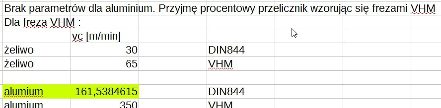

kubomanik pisze: ... Proszę bardzo o sprawdzenie obliczeń. W którym miejscu jest błąd. Obliczenia opisałem dokładnie w arkuszu kalkulacyjnym w załączniku.
Obliczenia sam dokonałem a następnie skorzystałem z kalkulatora WNT. Wyniki prawie się potwierdziły. ...
Na moim kalkulatorze też tak wyszło ...... , ale skąd wytrzasnąłeś takie Vc dla tego freza ?

Ta jak pisałem Producent nie potrafi określić parametrów obróbki Musiałem sobie jakoś radzić :)
Wziałe tego producenta paramtry dla podobnego freza VHM dla aluminium i żeliwa
Miałem parametry dla freza HSS dla żeliwa i z proporcji obliczyłem vc dla moego freza.
Przy tej prędkości obrotowej frez zatrzymał mi się w materiale. Dla większej prędkości 8000 - 9000 frezik szedł ale też się nie zagłębił :(

Poradnik mechanika, który mam zaleca do aluminium i freza VHM prędkości skrawania 600-1000m/min.
Pneumokok
Posty: 994
Rejestracja: 28 gru 2009, 15:56
Lokalizacja: Miasto nieudaczników
Post napisał: Pneumokok » 17 wrz 2016, 21:18
Trzeba patrzeć na katalogi narzędzi od producenta, nie na poradnik mechanika. W poradniku są podane orientacyjne wartości żeby czytelnik widział jaki mniej-więcej jaki to rząd wielkości.

Ja bym jeszcze raz podkreślił, że przy obrabianiu aluminium chińczykiem rozsądny frez to 6mm, a nie 14mm!!!.
Ja dla freza 6mm 2p węglikowego bym ustawił:
obroty 10-12Krpm
posów 1500-2500 mm/min
głębokość 1-2mm
szerokość 4mm
chłodzenie flood
Oczywiście w zależności od detalu, jego mocowania, rodzaju alu i innych parametry trzeba odpowiednio zmodyfikować.

Parametry katalogowe to jedno, zazwyczaj ograniczeniem w przypadku mniejszych maszyn są możliwości sprzętowe czyli sztywność i charakterystyka wrzeciona. Jeśli mam Kressa i obrabiam aluminium, to nie ustawiam mu obrotów 10000 bo tak było w katalogu, tylko dobieram narzędzie i parametry tak, aby mogło lecieć na maksymalnych obrotach nawet kosztem żywotności narzędzia, które kosztuje 30 albo 40 zł.
Datron w tych maszynach ma wrzeciona 3kW i 40000 RPM. Patrząc po tym z jaką siłą wyrzucane są wióry podejrzewam, ze prędkość skrawania będzie ok 800-1000 m/min.

Mam freza WNT fi 6 mm . Prędkość vc to około 240 m/min więc nie tak dużo jak koledzy piszą.
Prędkość obrotowa około 9500 obr / min
Jako wrzeciono mam chińczyka 2.2 kW i to jest najsłabsza część mojej frezarki . Ogólnie będę rozglądał się za innymi frezami dla tego wrzeciona. Na myśl przychodzi mi jeszcze głowiczka 12 mm tak by można było efektywnie planować i frez VHM 8 mm
Frezik 14 mm z HSS do alu kupiłem bo wydawało mi się że spokojnie moje wrzeciono go uciagnie. Czemu stawał w materiale ? Mam podejrzenia że jednak coś jest nie tak z oprawką ale cóż już dalej nie będę tego tematu kopał tylko dozbieram na freziki VHM

Stawało bo falownik wyżucał bład że jest przeciążony. Nie bardzo rozumiem jak oprawka może na to wpływać.
A widzisz - rzuciłeś nowy cień tą sprawę. Wydawało mi się że oprawka obracała się i ocierała o powierzchnie walcową freza który tkwił nieruchomy w materiale. Tak mi się wydawało ale teraz nie umiem wykluczyć że falownik wyłączał mi wrzeciono. Po podwyższeniu wrzeciona frez się obracał normalnie
