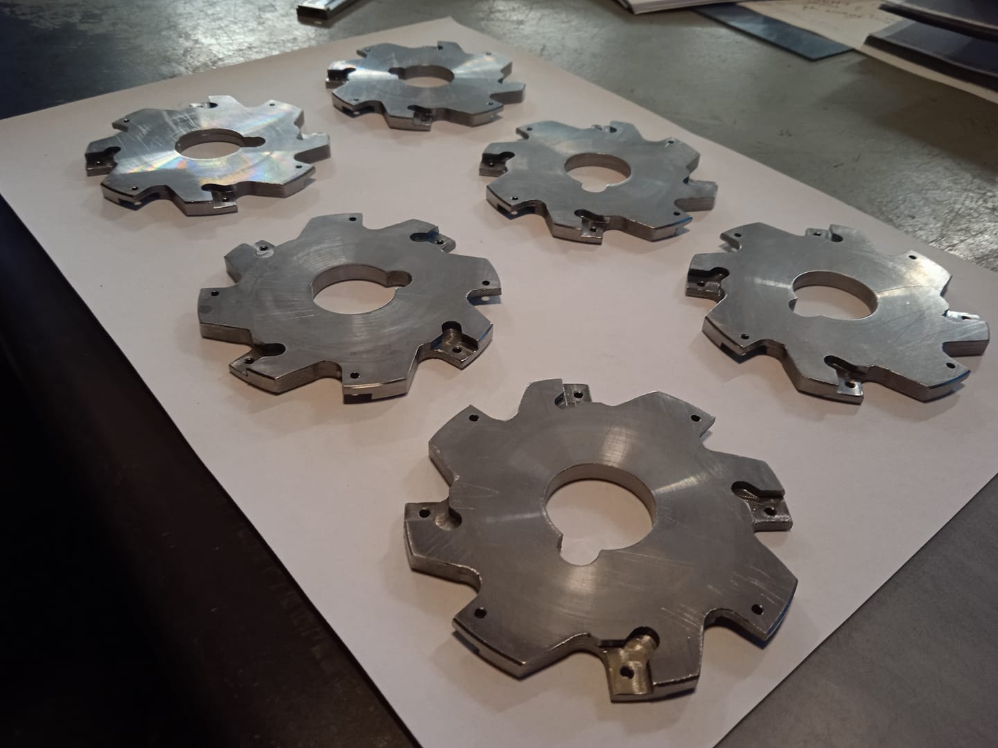

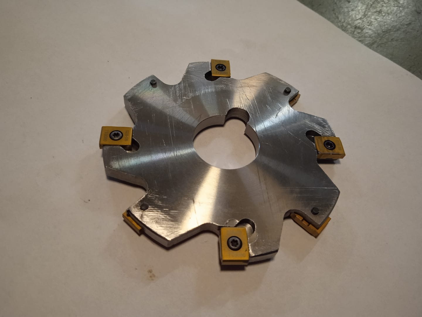

Z racji że frezy tarczowe na płytki należą do grupy narzędzi "drogich" sytuacja zmusiła mnie do zaprojektowania i wyprodukowania prostego freza tarczowego fi 80 [mm] na płytki dwustronne.
Póki co pracuje identycznie jak oryginał za 600Euro. V200-250 posuw na ząb 0.05-0.08 [mm]
Z racji że frezów zrobiłem kilka część oddam do azotonawęglania, aczkolwiek z doświadczenia wiem że surowy materiał również daje radę.
Oprócz tego freza wyprodukowałem już około 30 sztuk frezów na płytki wykańczające lub np do szybkich posuwów o małych średnicach 16-20 [mm]. Zaletą takich narzędzi jest na pewno to że koszt ich produkcji to często "5 minut" na CNC a druga sprawa że można "naginać" parametry bo zwyczajnie ich nie szkoda. Najważniejsze że się sprawdzają i jest satysfakcja :)
W załącznikach zdjęcia freza

bardzo ladnie :) czym ciąłeś kształt tarczy?

Super;) Można wiedzieć jaki gatunek materiału stosujesz na narzędzia własnej produkcji?

Nie ciąłem :) skrawałem. Frez 4mm, frez 8mm do obróbi zgrubnej i programowanie z "palca", pętla, obrót bazy itd. Generalnie więcej schodzi z "pomysłem" niż z produkcją takich narzędzi.
Materiał to S355 i C45. Ten drugi dawałem do hartowania lub azotonawęglania aczkolwiek nie widzę znacznych różnic przy obróbce czy materiał jest ulepszony cieplnie czy nie. Można by się wdawać w niuanse że najlepsze będzie azotonawęglanie, albo hartowanie indukcyjne bo wtedy mamy rdzeń miększy aczkolwiek w praktyce jedna i druga znosi bardzo dużo.
Parametry producenta jeżeli chodzi o posuwy często naginam na 200% bo zwyczajnie mi ich nie szkoda i idzie to bardzo dobrze. I nawet jak operator "zapomni" zerknąć przez 8 h na płytkę to w razie uszkodzenia narzędzia jest to koszt ~10 zł a nie jak to często bywa setki/tysiące. Śrubka do przykręcenia płytki jest droższa jak frez :mrgreen:

Jaką ma szerokość i średnicę wewnętrzna? Jesteś wstanie sprzedać jedną sztukę?

szerokość około 5-5.2 [mm], średnica 80 [mm], otwór pasowany na trzpień 22[mm].
Co do sprzedaży to zapraszam na priv.

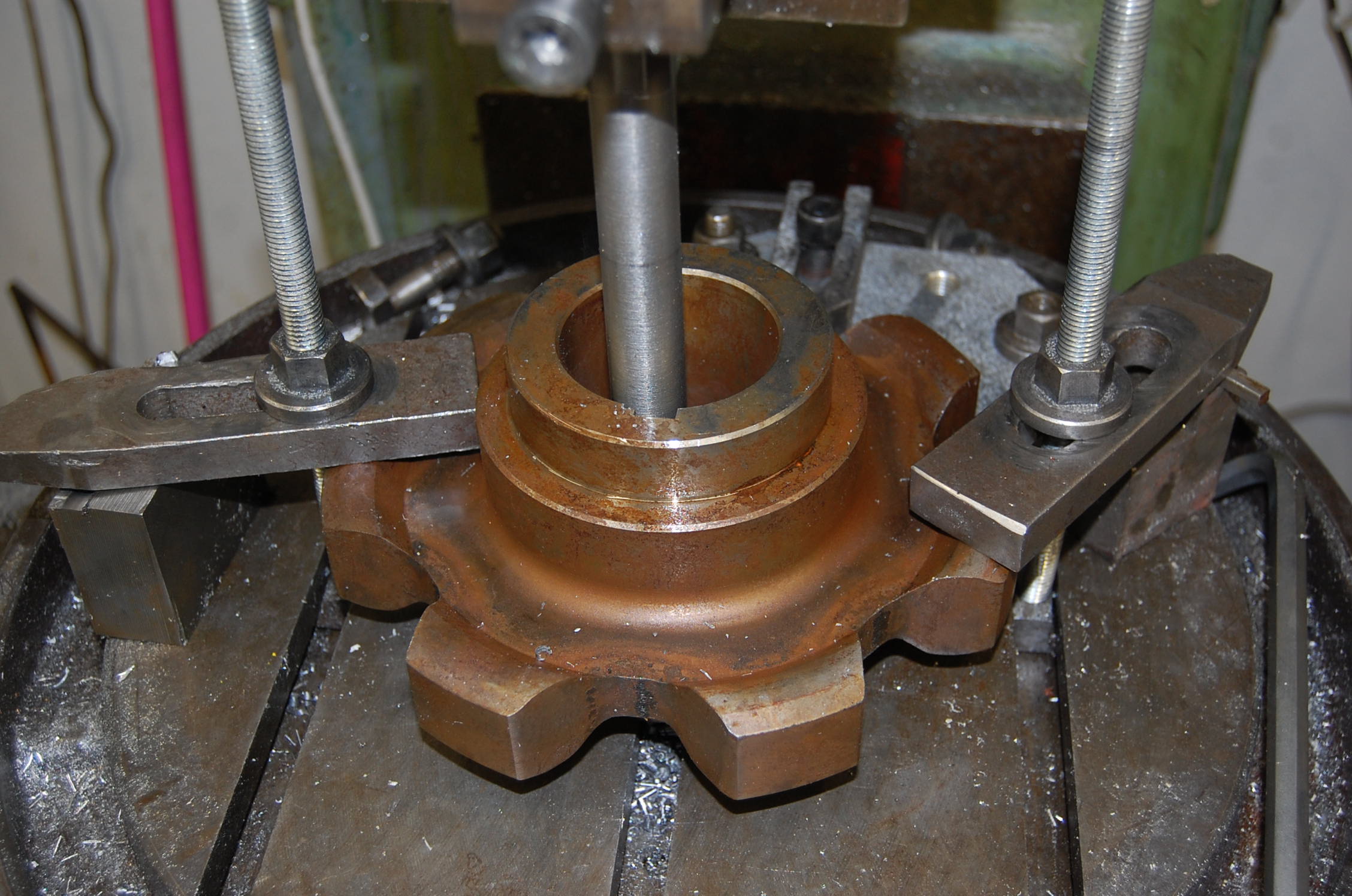

poniżej praca freza 20 [mm] High Feed, Vc~200 m/min, F4000-5000 mm/min Ap ~1[mm]
Narzędzie totalnie archaiczne, jego zadanie to jak najszybciej pozbyć się materiału. Często lepszym rozwiązaniem są oczywiście Frezy VHM aczkolwiek nie zawsze są na zakadzie.
(sześciokąt z filmu zawsze robie na strzała Frezem jednak chwilowo ich zabrakło)
frezowanie koła zębatego
frezowanie sześciokąta zgrubne sześciokąta
