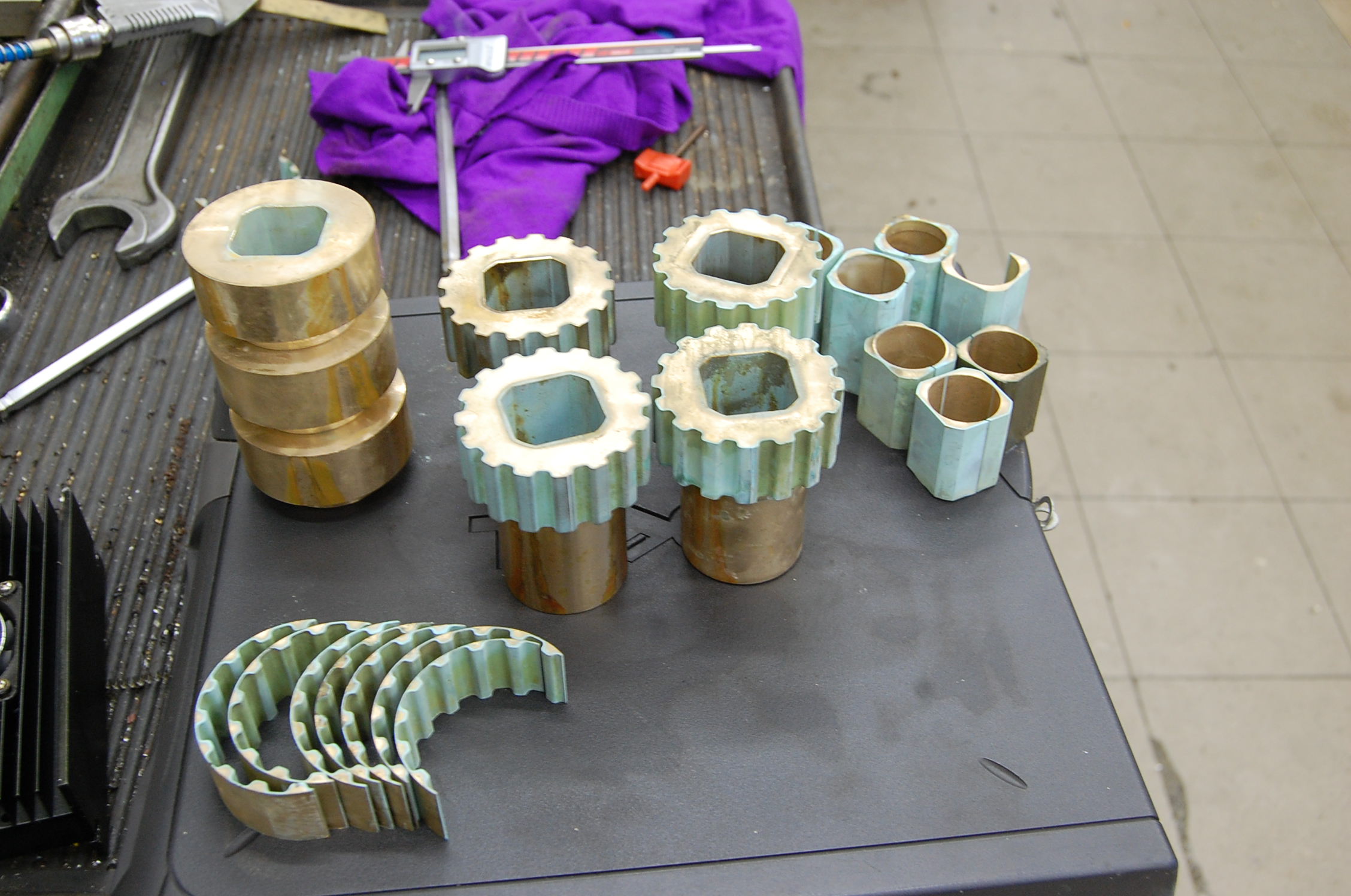

Kółeczka jak marzenie :)
Jakieś pomysły na usunięcie osadu po drucie ?
Steryd
Posty: 4721
Re: Frez ślimakowy
#18
Post napisał: Steryd » 13 wrz 2022, 07:15
Póki świeże mozna spróbować szprejem do styków. Jak nie zejdzie, to tylko jakieś sodowanie/ szkielkowanie.

Post napisał: kamar » 13 wrz 2022, 07:26
No faktycznie, WD-40 wystarczająco dobrze czyści.
