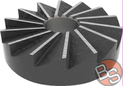

Witam Serdecznie
Może ktoś napisać czy i gdzie spotkał się z takim frezem do kupienia?(albo coś podobnego)
Ogólnie frez potrzebny mi do wyrównania pod kątem prostym dwóch zagwintowanych od wewnątrz krawędzi rury o średnicy 35mm żeby były równoległe względem siebie i gwintu. więc frez musi być ok fi40.

Frezy do gniazd zaworowych najczęściej mają płaskie części robocze z jednej strony, i stożkowe z drugiej, różnych średnic. Nie wiem tylko czy do dostania pojedynczo, ale poszukaj..
Obrazek Obrazek
np
Klasyczny zestaw do naprawy gniazd zaworów zawiera 5 szt. frezów z kątem 45° i ø 32,5; 35; 37,5; 40; 42,5 mm, 5 szt. trzpieni mocujących z kłami prowadzącymi i pokrętło. Zapakowane w pudełku metalowym.
http://www.uni-max.com.pl/zestaw-frezow ... w-smart/d/
http://www.uni-max.com.pl/zestaw-frezow ... -13-szt/d/

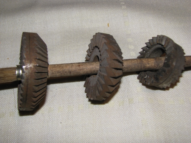

rynio_di
Posty: 1502
Lokalizacja: lublin
Post napisał: rynio_di » 19 lut 2014, 17:27
Mam tylko to :
58mm
50mm
38 mm dwustronnyObrazek
