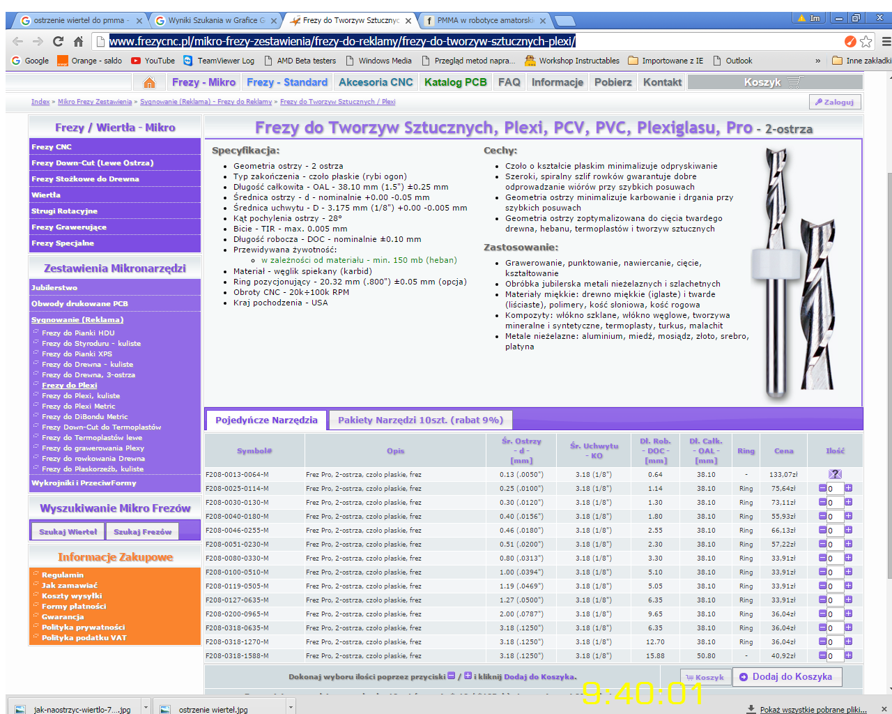

Witam serdecznie, maszyną bawię się dopiero miesiąc. Mam problem z wykończeniem reliefów, mianowicie możemy założyć sobie obrazek 18.5x28.5cm, o głębokości około 1.5cm. Nie mogę dojść do tego jakim frezem mógłbym to wykończyć. Oczywiście dałem sobie z tym rade chińczykiem za 8zł (3mm trzpien, 2mm roboczy, 15mm dlugosc robocza spiralny z=2 kulisty) jednak prędkości pracy są tragiczne, w głębszych miejscach jeśli nie ustawie niecałe 10mm/s to frez po prostu strzela.
Dodam że zgrubną obróbkę robiłem frezem 6mm.
Czy macie na to jakieś rozwiązanie? Przy 3mm frezie niestety będzie gubić dość dużo szczegółów przy tym wymiarze. Próbowałem znaleźć też coś lepszego niż frez z chin ale również bez rezultatu (potrzebuje długość roboczą 15mm+ z tego co rozumiem). Z góry dziękuje za wszelkie porady + ewentualne linki do konkretnych frezów. Pozdrawiam!

Dąb, orzech, buk. Nie widze takiego w ich katalogu wiec musi byc na to inne rozwiazanie
Przejrzyj:
http://www.do-drewna.pl/sklep/index.php?cat_id=19
https://www.punta.com.pl/frezy-do-drewna/
oraz to z .PNG ( przepisz adres z "niebieskiego" )

Niestety. Dodam ze szukam kulisty spiralny. Móglby wypowiedzieć się ktoś z doświadczeniem jesli chodzi o reliefy tej wielkości ? Moze to kwestia innej obrobki zgrubnej ?

Do reliefu tej wielkości bardzo często są potrzebne różnej wielkości frezy. Celowo nie pisze jakich firm i z jakiego materiału bo tu chodzi średnice frezów i kształtu części roboczej. Oczywiście jest to zależne również od rodzaju obróbki. Mówiąc krótko najpierw zaczyna się od frezów o dużej średnicy(tzw. obróbka kształtowa) potem mniejszej aż do najmniejszej(tzw. wierszowanie wykańczające). Ktoś zapyta dlaczego tak? A dlatego aby wyfrezować wszelkie kontury i załamania na powierzchni reliefu. To jest obróbka w trzech osiach więc bardzo ważne jest jakich ruch wykonuje frez - czy porusza się w poziomie czy w pionie. Niestety nic więcej napisać nie mogę ponieważ nie widzę projektu reliefu.
