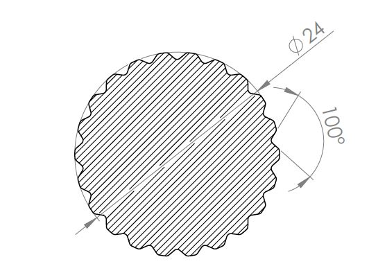

poszukuję frezu, którym był bym w stanie naciąć wielowypust taki jak na zdjęciu.
Wymiary
Obrazek.
Spotkał się ktoś z frezem z takim kątem? Najlepiej by było gdyby to był frez palcowy.

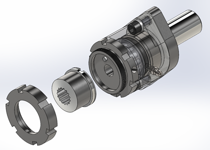

Mogło być dłutowane(External Rotary Broaches) lub przeciągane(Ext. Broaches),
ObrazekObrazek
https://www.polygonsolutions.com/rotary ... -holder-2/
https://www.sommatool.com/broaching/
albo frezowane zespołem frezów krążkowych dłuższych wałków (frezarka pozioma),

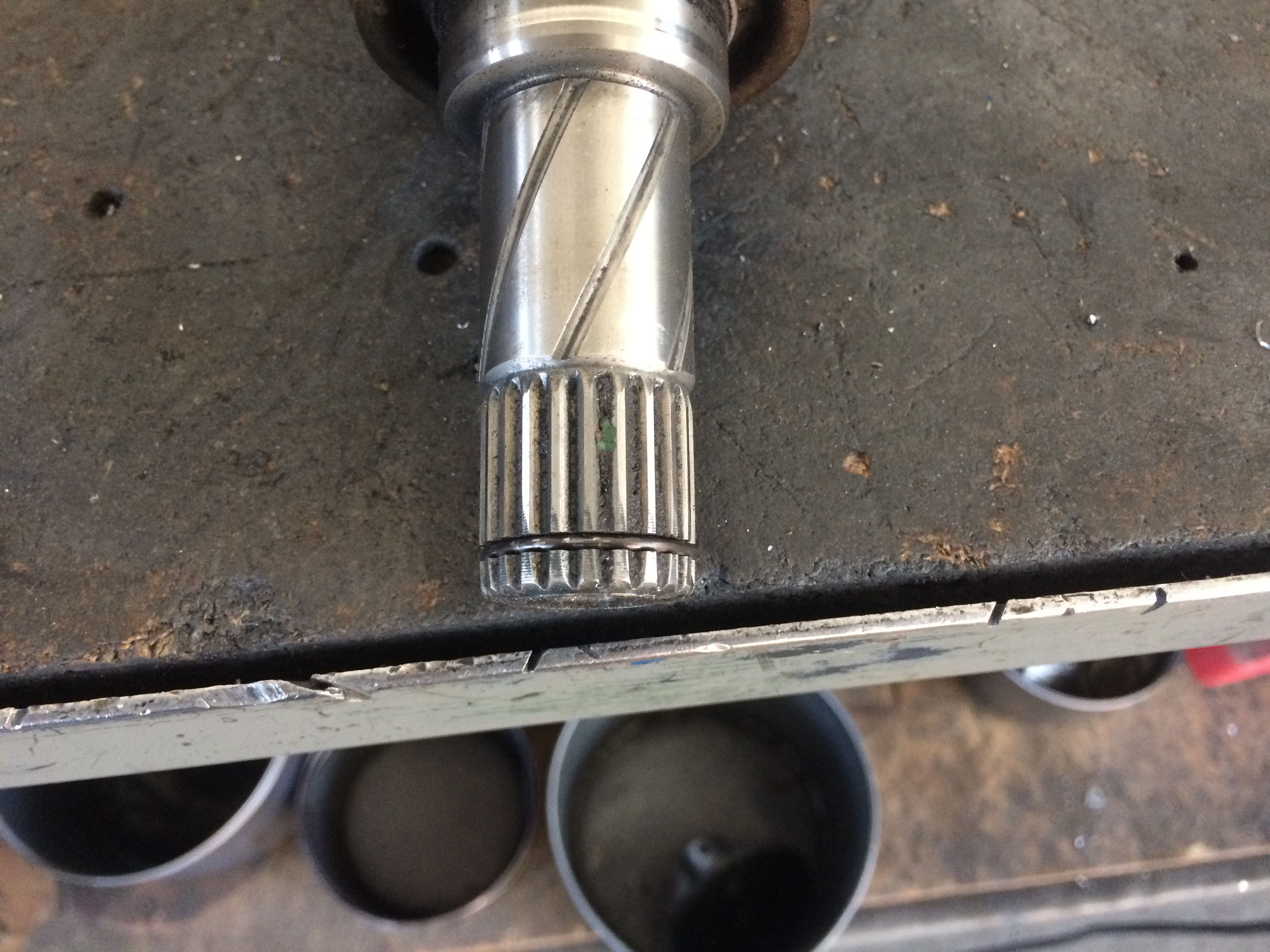

Wygląda na półoś. Ten konkretny jest wygniatany, a jego zarys to nie kąt tylko ewolwenta o kącie przyporu (chyba) 30 stopni. Raczej będzie trzeba dorabiać specjalny frez bo dla każdej ilości zębów jest inny zarys. .

Sprawdziłbym czy to nie modułowy bo ten rysunek mi się rozbiega ze zdjęciem :)

Raczej na pewno modułowy, tylko że 30 stopni więc jak nie ma freza to będzie drogo. :P

Przecie to nie pracuje obrotowo, 20 stopniowy też dobierze, może tylko niższy numer niż wynika z ilości.

Ale jak bym miał maksymalnie kilka, to objechał bym boczne krawędzie zębów na frezarce 4-AXIS na podzielnicy zwykłym frezem palcowym, dno zębów wykończył frezem kulowym.

Jezeli kol. Impuls nie oszukuje i tam rzeczywiście jest kąt przyporu 30 stopni (czemu akurat ?) to dobrałbym modułowy 20 stopni a ortodoks niech dokręca te kilka brakujących minut. Przy tej średnicy to różnice trzeba mierzyć przyrządami ze spornego tematu :).
