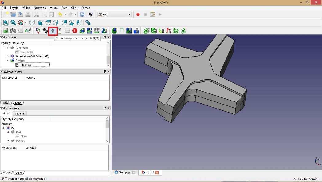

mam gotowy model, przechodzę do modułu (path), tworzę nowy projekt, tworzę narzędzia, teraz powinienem wybrać numer narzędzia (opcja w ramce na czerwono), ale nic się nie dzieje, jeśli jest jakaś możliwość naprawić ten błąd, to proszę o pomoc
[ Dodano: 2016-12-21, 14:27 ]
dziś przypadkowo udało mi się częściowo rozwiązać problem, mogę wybrać numer narzędzia w chwili gdy mam ustawiony angielski interfejs, jest możliwość żeby w spolszczeniu działała ta opcja prawidłowo ?
