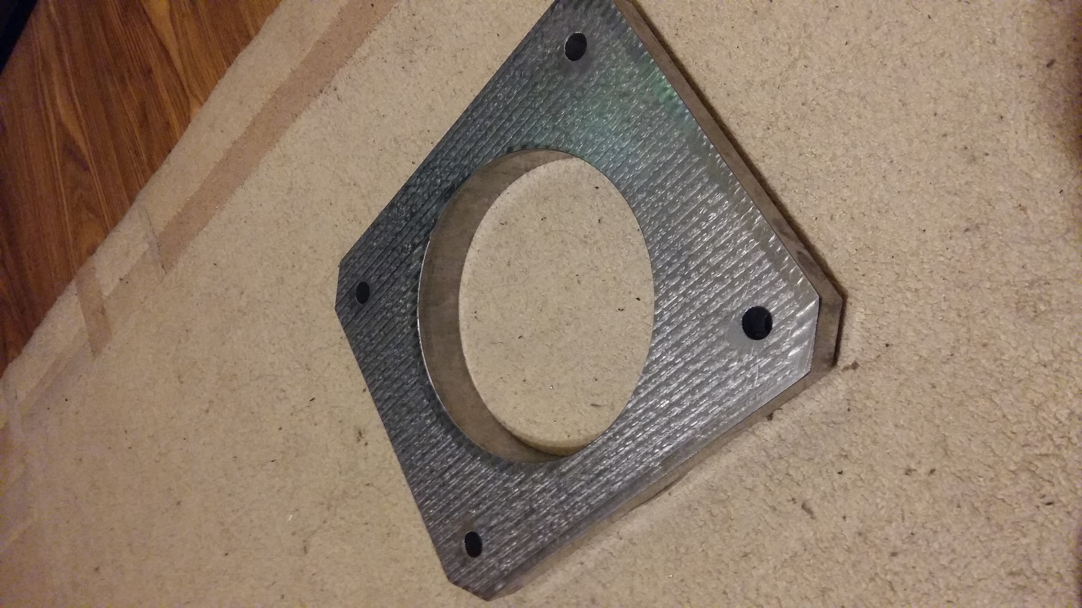

Post napisał: Petroholic » 03 wrz 2017, 21:31
pierwsza robota ONREDA w S355 :)
flansza wrzeciona pionowego frezarki FP-800 dla kolegi z forum...
czas wykonania elementu = zdecydowanie za długo - tylko dlatego, że dopiero opanowuję wydajniejsze strategie obróbki :)
największy napotkany problem - rowek teowy 19x8... jedyny frez teowy jaki na szybko (i tanio) dostałem to 16x8 HSS z czasów PRL (trzy sztuki z czego dwie zniszczyłem)...
użyte frezy: YG1 fi8 4P, YG1 fi10 4P, 16x8 HSSPRL

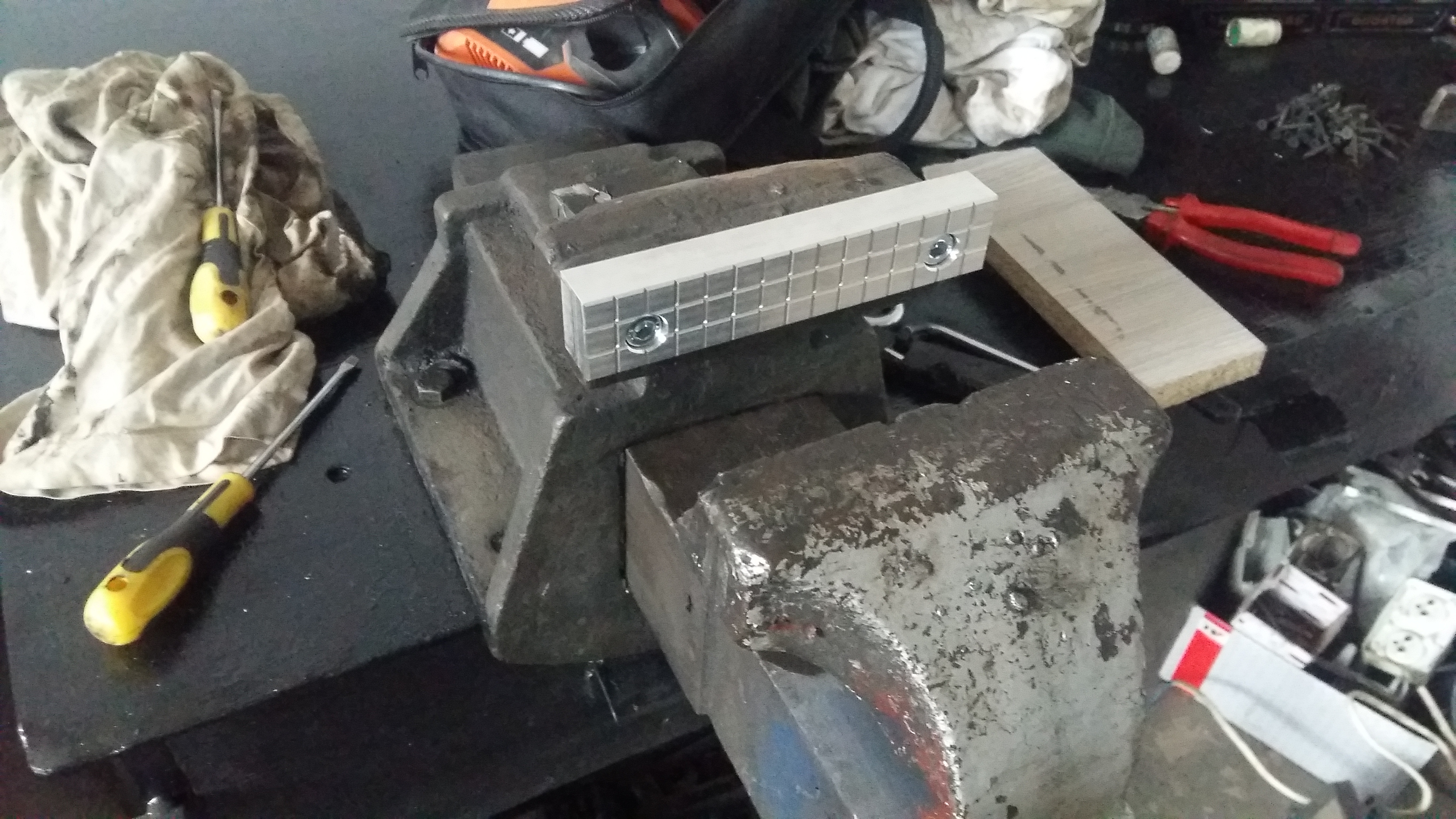

Post napisał: Petroholic » 08 wrz 2017, 22:53
Taka tam miękka szczęka do imadła :)
