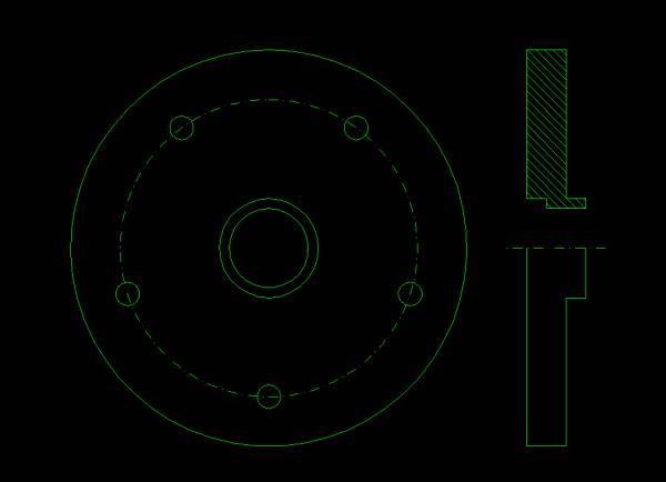

W tym wypadku sprawa rozbija sie o szczegoly. Czy wiesz w jaki sposoob to bedzie wykonane ?? Najprosciej na tokarce i potem nawiercic na wiertarce lub frezarce. To czego od ciebie wymaga wykonawca to sa rzuty tego elementu zwymiarowane. Podejrzewam ze on tego nie wrzuci na maszyne tylko obejrzy na ekranie ew. wydrukuje i na podstawie wymiarow zaprogramuje maszyne lub wykona konwencjonalnie. Detal ten jest banalny do wykonania i wcale nie trzeba bylo go projektowac w solidzie. Potrzebne sa w zasadzie 2 rzuty i przekroj.

Kolego do wykonania tego elementu musisz zrobić te dwa rzuty . Oczywiście to rys tylko poglądowy
Ty jeszcze musisz dodać wszystkie potrzebne wymiary . Czyli średnice zewnętrzna ,dwie wewnętrzne , średnice zatoczenia , szerokość detalu i zatoczenia oraz wytoczenia . A na rzucie od czoła średnice otworów oraz na jakiej średnicy podziałowej są wiercone . I to cala filozofia .

solid jak i większość programików graficznych 3D ma export do dxsyfa - tylko napierw trzeba wykonać rys 2D z wcześniej utworzonych detali, złożeń itp.

panowie, spokojnie. To, czy detal robi sie z plaskiego, czy z bryly zalezy od wewnetrznych ustalen pomiedzy klientem a wykonawca. Ja zaleznie od tego czy klientowi wygodnie tak, czy inaczej raz robie z *.dxf/*.dwg, raz ze *.stp,*.x_t czy jakiej tam jeszcze bryly chcecie. Przy bardzo skomplikowanych detalach robimy z bryly, a na plaskim mamy zwymiarowane tolerancje, pasowania itp. Wszelkie brakujace wymiary sciagamy "na zywca" z bryly. Zawsze mozna zadzwonic i zapytac sie "co poeta mial na mysli". Nie zawsze bryla jest dobra, tak samo jak nie zawsze plaski. Czasem jest tak, ze ci mniej wtajemniczeni klienci przysylaja mi... pdf
jak sa tylko wszystkie wymiary to i z tego da sie zrobic. Pozdro.
