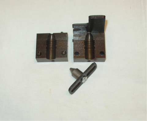

Jak w temacie.
Czy kros jest w stanie zrobić i ile to może kosztować.
Jak cena będzie przystępna to pewnie znajdzie się więcej chętnych
Średnica około15 mm

Średnica pocisku 15mm ??

14.8 a potem kalibracja do 14.6

Co to za pocisk? Cena większości form nie przekracza zwykle 300zł.

czy to do strzelania czarnym prochem?

A nie lepiej doinwestować formę i zrobic na kilka sztuk naraz. Niewiem ile tych kul potem schodzi ale jak będziesz szybciej produkował to będziesz miał więcej czasu na strzelanie :) . No i produkcja jest tańsza potem.

Tak do strzelania czarnym prochem,
Dolar drogi i nie opłaca się ściągać ze Stanów.
Może w kraju uda się zrobić taniej,
Można zrobić na kilka pocisków - ale nie z chodzi tego aż tak strasznie dużo.

Witam. Formy do odlewania z ołowiu można robić z gumy silikonowej.Koszt na jedną kulę to ok 50zeta.Guma silikonowa stosowana przez jubilerów...

Ale żywotność jest mała

Jeśli 600-700 razy w jedną formę za 50 zeta to za mało to nic tańszego nie widzę...
