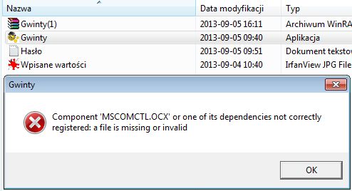

Napisałem formę do nacinania gwintów zewnętrznych po stożku na sterowanie Fanuc.
Niestety nie miałem możliwości sprawdzenia jego przydatności na maszynie, więc jeśli ktoś z forum ma do wykonania taki gwint udostępniam program.
Gwinty.rar
(101.97 KiB) Pobrany 390 razy

Na win7 prof 64bit nie uruchamia się . Wieczorem zobaczę w pracy na XP .

Forma była napisana w VB6 pod XP więc niektóre składniki mogą nie działać pod win7.Na XP powinno być ok.
