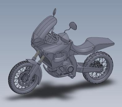

Potrzebuję przeprowadzić analizę aerodynamiczną motocykla przy użyciu Flow Simulation, Jeśli chodzi o sam moduł to nie mam z nim większych problemów- jest dość prosty i intuicyjny w zakresie zagadnień w których się poruszam. Problem, pojawił się w momencie gdy starałem się przepuścić przez niego wykonany przeze mnie model. Program zwyczajnie odmawia posłuszeństwa, tzn uruchamiając kreatora następuje zwiecha. Czy któryś z kolegów przeprowadzał takie analizy na troszkę bardziej skomplikowanych modelach?
Korzystam ze sprzętu o następujących parametrach - Proc- Intel i3, 4Gb Ram'u, Invidia GeFroce GT 220 1Gb i zastanawiam się czy upraszczać projekt (którego stopień realizacji to około 75 %) czy szukać lepszej maszyny. Jeśli ktoś miał jakieś doświadczenia to byłbym bardzo wdzięczny za wszelką pomoc i sugestie. Z góry dzięki!
PS. Dla lepszego wglądu w sprawę podrzucam zrzut modelu.

Korzystam z SW2010, i jest to złożenie z dość dużej liczby elementów, no i jeszcze ich przybędzie :/ W takim przypadku pozostaje mi modernizacja sprzętu, albo drastyczne uproszczenie modelu- czego wolałbym uniknąć.
Z ciekawości złożyłem sobie przednie koło i wrzuciłem do analizy- strasznie topornie to idzie, liczenie trwało 20 min...

Nie wiem czy dobrze rozumiem, ale skoro tobie chodzi o analizę CFD to karta graficzna nie ma praktycznie nic do powiedzenia (no chyba, ze Solid Works jest aż tak zaawansowany, że wspiera CUDA'ę). W takiej analizie nie ma znaczenia ilość elementów w złożeniu a ilość komórek obliczeniowych (a w zasadzie ilość węzłów siatki).
We Fluencie w którym pracowałem specjalnie upraszczałem całe modele, żeby obliczenia trwały znośną ilość czasu (jeden model liczyłem ~50h na kompie trochę gorszym od twojego). Po pierwsze proponuję dodać ludzika
Po drugie zastanów się co chcesz uzyskać. Mogę się tylko domyślać, że chcesz dostać "makaroni" + Cz i Cx. Pamiętaj, że bez dojścia do klastra obliczeniowego możesz zapomnieć o siatce większej niż 3-4 mln elementów a to nie jest tak bardzo drobna siatka. I tak obliczenia będą trwały bardzo długo. Jak się uprzesz, żeby liczyć u siebie to po pierwsze proponuję dorzucić RAMu ile tylko się na płycie głównej zmieści. Po drugie sprawdź czy podczas obliczeń SW korzysta ze wszystkich rdzeni procesora.

Co chcesz osiągnąć z tej analizy aerodynamicznej? Jakie wyniki i do czego? Pierwsza rzecz to bierze się ten obiekt wstawia do bryły i go wycina aby uzyskać przestrzeń zajmowaną przez płyn. Warunki brzegowe, modele, właściwości płynu.. To sobie obejrzyj
Może zamiast tego co jest w SW (marniutkie możliwości) lepiej zainteresować się OpenFOAM:
