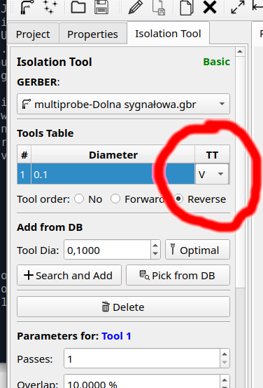

BTW. Znalazłem w necie informację, że autor spieprzył w wersji 8.994 obsługę freza typu V i zaleca żeby z domyślnego V przestawiać na Cx, i głębokość ustawiać ręcznie.
To jest to okno:
