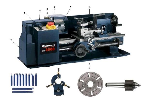

Nie jestem ekspertem. Ja mam tylko takie "maleństwo".
Ta którą wybrałeś wygląda znacznie okazalej, ale długość toczenia 350mm to naprawdę nie za wiele, zwłaszcza gdy będziesz chciał na niej wiercić (uchwyt + wiertło zajmują sporo z tych 350). Mocą też nie imponuje. Do tego wióry i chłodziwo będą spadać ci pod nogi (chyba, że jest jakaś wanna, której nie ma na zdjęciu. Co do ceny - to zależy co jest w wyposażeniu.

Ogladałem tę maszynę u sprzedawcy. Facet zwozi sprzet przy okazji jezdzenia po swiecie i potem sprzedaje u nas. Ta tokarka, to taki prawie nutool, szczegolnych roznic w wykonaniu nie zauwazylem. Dodatkiem sa tylko szafki, ale rachityczne takie i przy pracy będą raczej przeszkadzać. Do ceny facet dolicza VAT. Ceny ma wysokie, np ten maly Einhell za jakies 1800 netto. Był za to bardzo miły ;) Widziałem u niego fajna frezarkę Einhella. Ma ponoć napędzane posuwy stołu, niestety ogladałem ją "przez pudełko". Gdyby nie te posuwy, to byłaby chyba porównywalna z moim Rolstalem.
