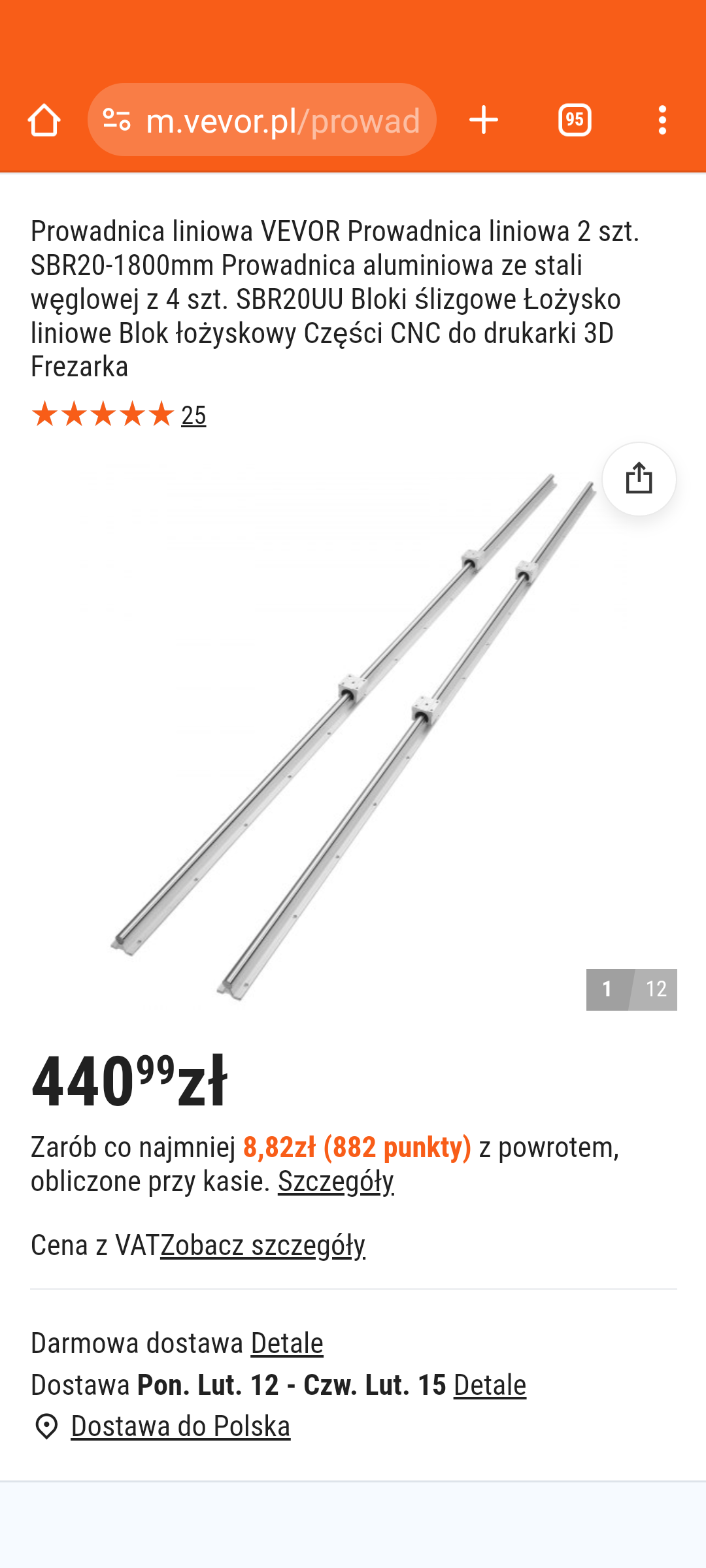

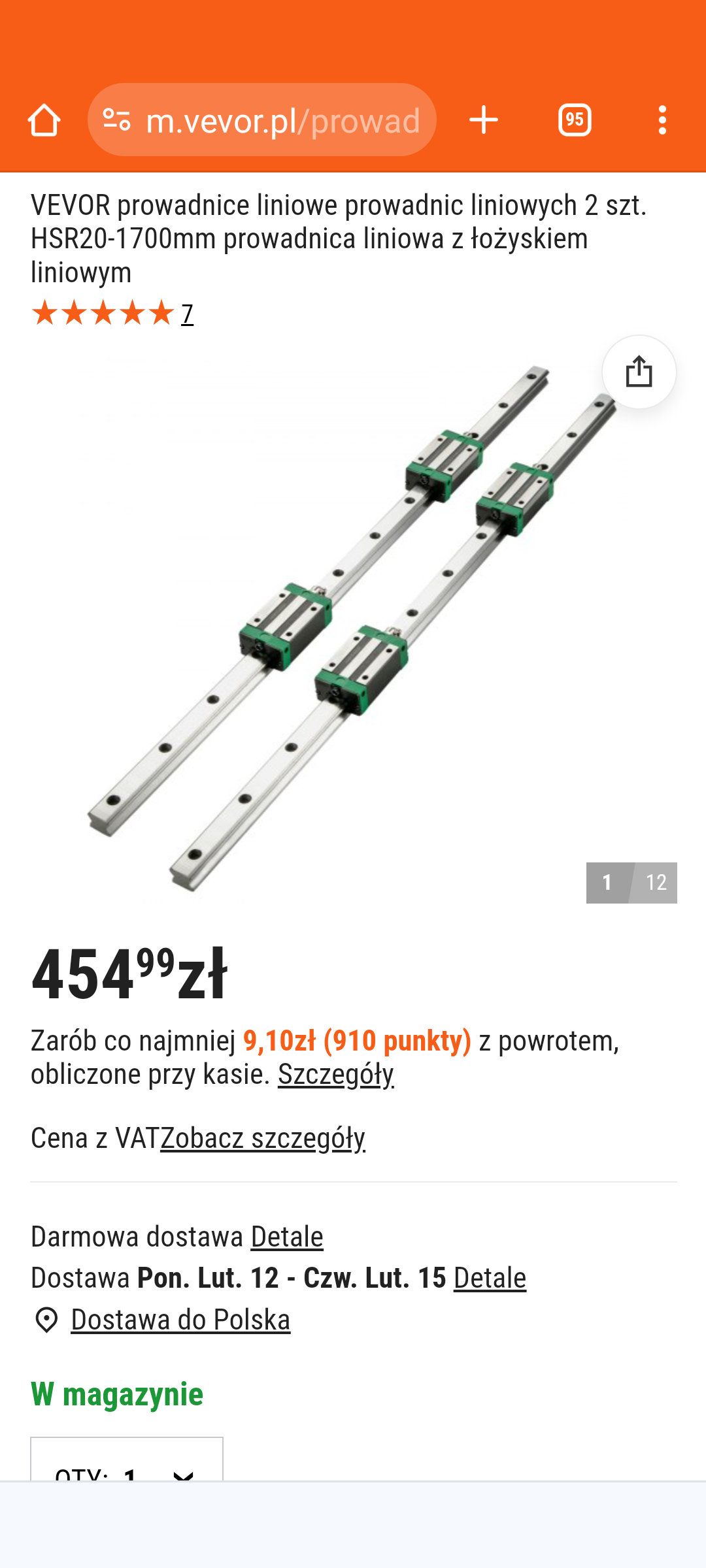

Nikt tutaj nie "hejtuje" po prostu zrobiło się zamieszanie:
prowadnica na "wałkach" którą porównywałem do szyn to nie to samo co przedstawiona na filmie "rurowa" i teraz sam już nie wiem czego potrzebujesz
do kompletu aby zamieszać masz jeszcze rozwiązania v-slot to jest takie Twoje rozwiązanie z obróconym o 45 profilem

Dobra. Ja rozumiem, że gadamy o trzech systemach.
1. Prowadnice z wózkami które jeżdżą po walkach okrągłych. Nie są bardzo wrażliwe na przekoszenia, mogę kupić z wałkami podpartymi na profilu więc będzie to sztywne. 2. Prowadnice z wózkami które jeżdżą po szynach. Precyzyjne, ALE wszelkie złe ustawienie i wózki się zablokują! Ja nie robię cnc co do 0,01 mm więc na 50% będę miał problem. 3. Gruba rura stalowa lub profil stalowy kwadrat i wózki domowej roboty z łożyskami. Coś jak ten Włoch zrobił, na Azjatyckim yt podobnych pilarek jest dużo i to takich dużych. Tutaj jeszcze inne rozwiązanie
https://youtu.be/yH4VyzGCcIY?si=873oucR_dUkhjCzO
Najlepiej widzę chodzą Twin Roller Pillow Block - Czyli w sumie to co zrobił Włoch, tylko oczywiście oryginał wygląda profesjonalnie
https://youtu.be/4UuUO2KIV_E?si=EjhpGNk-dhg9GPwM
I tego właśnie mi potrzeba! Roller Pillow Block - odporne na zabrudzenia, sporo wybacza odnośnie równoległości szyn, można wykorzystać wałki podparte. Na tym filmiku też pokazane, że te wózki na prowadnicach szynowych muszą pracować na idealnie ustawionych szynach - w małym cnc ok, ale do "trajzegi" to wg mnie nie wypali.
https://youtu.be/bZQzkxARDGQ?si=LPGEgJ9_6vNIITi1
