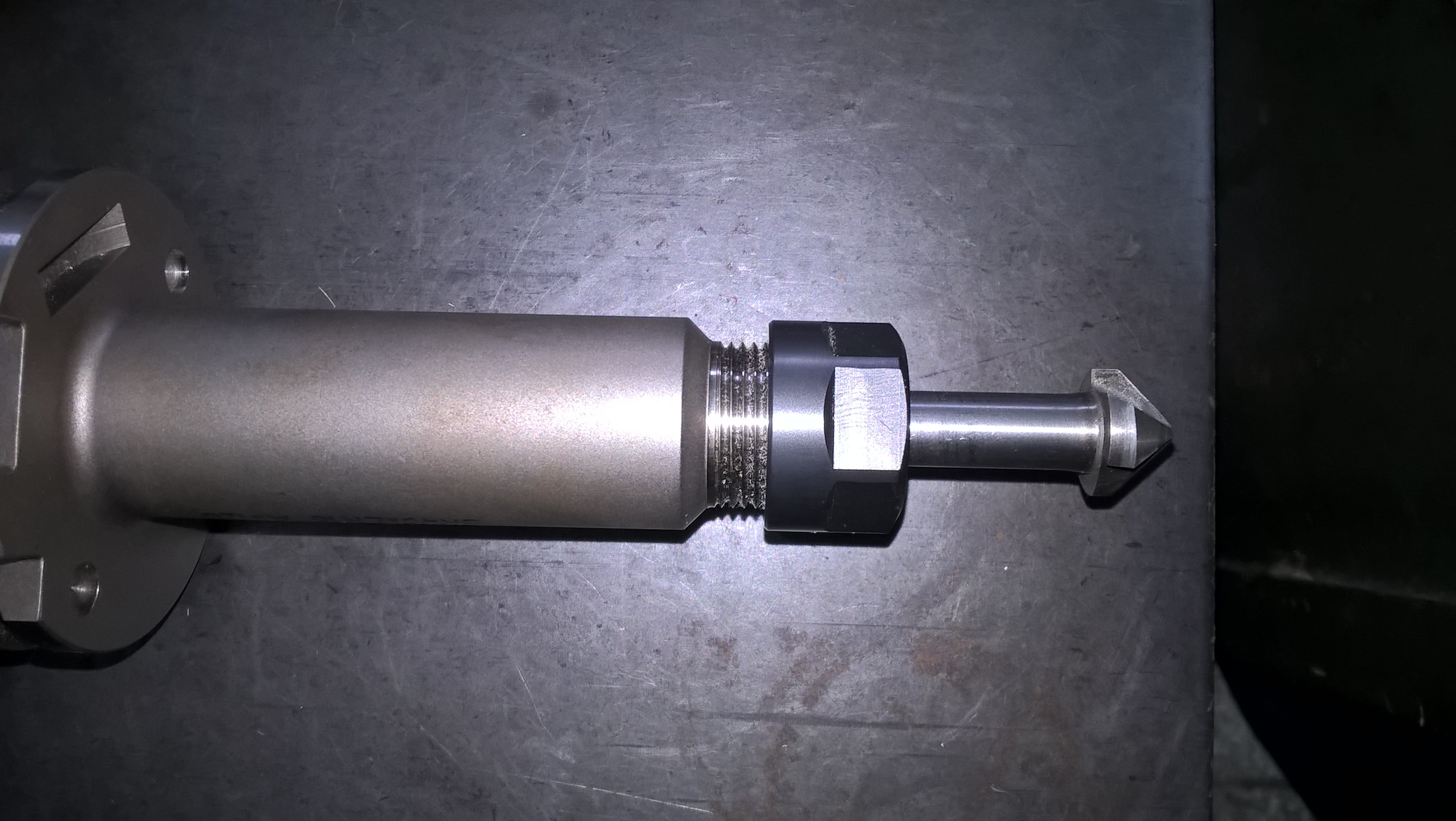

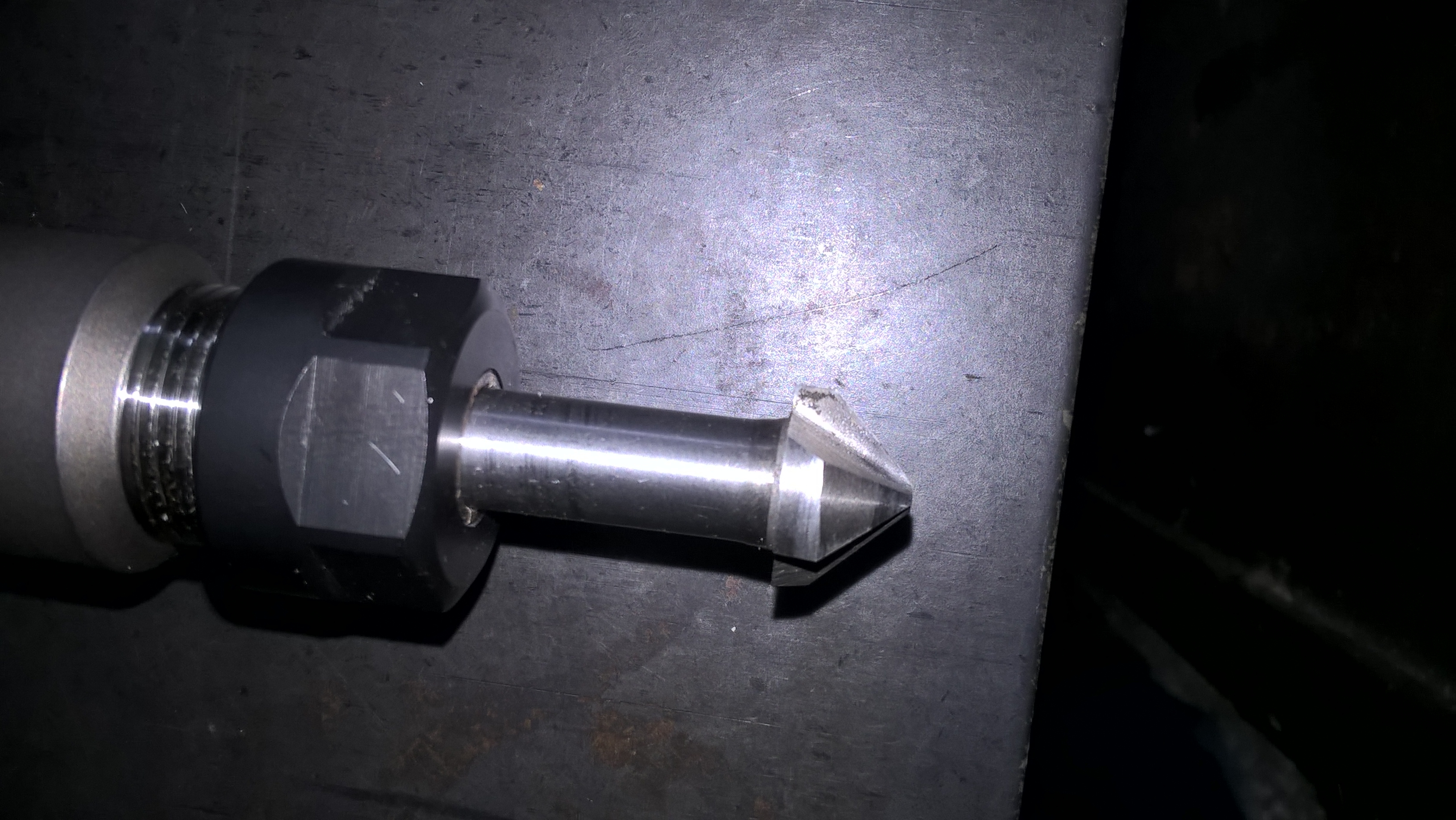

Jak opisać w tabeli narzędzi taki fazownik :?: , długość to chyba wiadomo ale co wpisać w R :?: . Jak to ugryźć :?:

Zależy :) po pierwsze czy to ma tylko zgodnie z zalozeniem fazowac otwory czy frezowac delikatna fazę, bo do tego to narzędzie też jest czasem zaprzęgane. Czy na dłużej montujesz czy na jedna robotę. Czy robisz na maszynie sam czy z kimś.
Z kwestii bezpieczeństwa najlepiej jest wpisać największy R, wtedy wiesz, że omyłkowo nie przydzwonisz. Narzedzie ma 90° więc łatwo sobie policzysz trójkat dla danej średnicy otworu. Dobrze jest sobie zrobić taka listę fi otworu / Z na jaki trzeba zjechać, przykładowo co 1mm fi, wtedy przyspieszasz swoją pracę z tym narzędziem.
Jak chcesz frezowac to badasz jaka ma średnicę na danej długości i wpisujesz zgodnie z tym co okreslisz - wówczas możesz się bawić z korekcjami.

Służyć ma do delikatnego fazowania/tępienia krawędzi i otworów , materiał to alu. W końcu mam maszynę z magazynem :mrgreen: wiec mogę sobie zamontować na stale . Na maszynie robię tylko ja.

JA bym wpisał promień minimalny dla narzędzia 90° i długośc maksymalna, dlatego że robiąc fazy otworów czy też krawędzi wpisujesz jedynie głębokość a resztę robi się samo. Jeśli robisz fazy bez korekcji R to jest tak samo jak i dla innych narzędzi trzeba samemu policzyć przesunięcie.

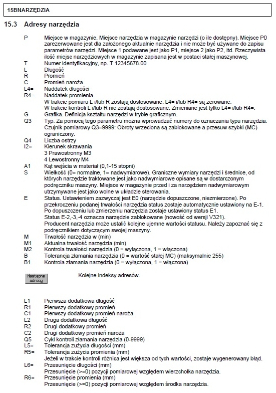

Parametry jakie mogę przypisać do narzędzia , gdzie i co wpisać :shock:

R tu wpisujesz tą wielkość jaką ma narzędzie
R1 dodatkowy wartość dla promienia, doliczana lub odejmowana do wartości R, zależy jak zapiszesz na + czy na -

Z opisu wnioskuję, że to za pomocą R4 oraz L4 przesuwa się narzędzie, a nie R1 oraz L1. Czy przypadkiem R1 do R3 oraz L1 do L3 nie służą do tego aby dodatkowo wrysować , trzonek (R1 i L1) oraz oprawkę (R2 i L2) (R3 i L3) tak by były widoczne na symulacji?
