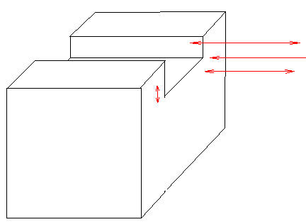

zykfryd
Post napisał: zykfryd » 17 cze 2012, 22:00
chcę zrobić wyjęcie jak na zdjęciu, czy koniecznie trzeba programować każde przejście i zagłębienie freza? czy jest jakaś metoda która pozwoliłaby przyspieszyć, uprościć wykonanie takiego rowka?
rafglow
Posty: 294
Rejestracja: 16 maja 2006, 16:10
Lokalizacja: Trójmiasto
Post napisał: rafglow » 17 cze 2012, 22:06
To zależy od wymiarów kieszeni i narzędzia jakie posiadasz. Możesz rozpisać, ale możesz też zastosować cykl na kieszeń prostokątną.

zykfryd pisze:chcę zrobić wyjęcie jak na zdjęciu, czy koniecznie trzeba programować każde przejście i zagłębienie freza? czy jest jakaś metoda która pozwoliłaby przyspieszyć, uprościć wykonanie takiego rowka?
Można też zrobić jedno przejście dojazd w dół przyrostowo. Całość powtórzyć do uzyskania całej głębokości.
