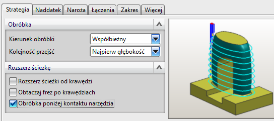

Proszę Was o pomoc forumowicze, jak w programie cam wykonac fazę 45 stopni kształtu zamknietego na stałej wartości z tak aby fazownik pracował możliwe jak najwieksza średnica. Probowalem Z level profile ale jak mam fazę 1 mm to nie mogę wymusić na programie tego by zszedł fazownik niżej niż 1mm i odsunął się od kształtu

- próbowałeś w Z Level Profile obniżyc poziom obróbki i opcji "Obróbka poniżej kontaktu?
- lepiej jest użyć do fazek operacji operacji Planar Profile lub Profile 3D
- załącz może plik, to zrobi się AVI i skorzystają wszyscy...

Faktycznie metoda Planar Profile zadziałała. Załączam plik dla wszystkich
