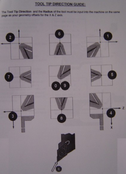

Program wygląda następująco.
G80G21G0G99
G50S1600
T0909M8
G96S200M3
G0Z1
X10
G1G42Z0F0.2
X12C0.5
Z-122R1
X23.54
X25Z-124
Z-188
G0G40X50
Z1
X300
G28U0
M30
Otóż objaw jest taki, że maszyna dodje sobie do średnicy wartość promienia ostrza narzędzia. W zależnosci od tego jaką wpisze wartość w definicji narzędzia to dodaje ją do średnicy. Np. wpisanie wrtości R=0,4 powoduje że powyszy program robi srednice 12,8 i 25,8 zamiast 12 i 25. Czy może ktoś mi powiedzieć co jest nie tak?

Te G0 w pirwszej lini to literowka ? Ja na poczatku programu zawsze daje G40 lepiej dmuchac na zimne :) A twoj problem to prawdopodobnie wpisany zly typ narzedzia w tabeli narzedzi . Powinno byc prawdopodobnie wpisane 3 o ile jest tak samo jak u mnie .

hoses, w jaki sposob dokonujesz pomiaru narzedzia?
jakie wymiary dostajesz jak wpiszesz R=0 ?
skoti, jesli masz wytaczanie to zmieniasz typ ostrza na 2?

Post napisał: ERNEST KUCZEK » 01 gru 2006, 22:59
naprawdopodobniej hoses ma teraz 9, co zdaje dobrze egzamin jesli program jest pisamy w cam i uwzglednia promien narzedzia.
[ Dodano: 2006-12-01, 23:03 ]
innym wyjsciem jesli ktos nie chce zmieniac ciagle z np.3 na2 itd. mozna wpisac 9, nastepnie odjac wartosc promienia od wymiarow narzedzia i wpisac promien narzedzia.

Oczywiscie narzędzie jest mierzone sondą. Jak wpisze R=0 to wymiar jest ok. Ovczywiście to jest tylko fragment programu. Tam gdzie nie ma włączonej kompensacji wszystko jest OK. Nie jest to wytaczanie. Z tego co pamiętam to narzędzie jest wybrane tzw. uniwersalne bodajże ma nr.1

Post napisał: ERNEST KUCZEK » 02 gru 2006, 18:48
raczej narzedzie nie moze byc nr 1, bo wowczas jesli wpisalbys cos pod promieniem to narzedzie przesuwaloby sie do osi z a nie od osi z. zobacz zalaczone zdjecie jekie numery czemu odpowiadaja. najprawdopodobniej masz 9 lub 0 , byc moze 7 lub 5 ale watpie.
mozna kombinowac jak wczesniej napisalem ze typ narzedzia 0 lub 9 i odejmowac wartosc promienia nastepnie wpisywac promien w rubryce R, ale lepiej chyba bedzie tak jak ma skoti czyli wlasciwy numer do danego typu narzedzia (patrz zdjecie)
zazwyczaj podstawowe narzedzia siedza w tych samych gniazdach, wiec czesta zmiana typu narzedzia nie bedzie wymagana. jesli nawet trzeba zmienic pare numerkow to zawsze mozna powiesic na maszynie rysunek podobny do tego ktory zalaczylem zeby komus sie nie pomerdalo.

ERNEST KUCZEK, No to cię nie zrozumiałem bo ja miałem na myśli typ narzędzia jaki oferuja sama maszyna a odpowiado to oczywiście typowi 3 na twoim rysunku. Wydaje mi się że jest to jakiś problem maszyny. Najgorsze jest to, że mam dwie identyczne maszyny i na obu jest to samo.
