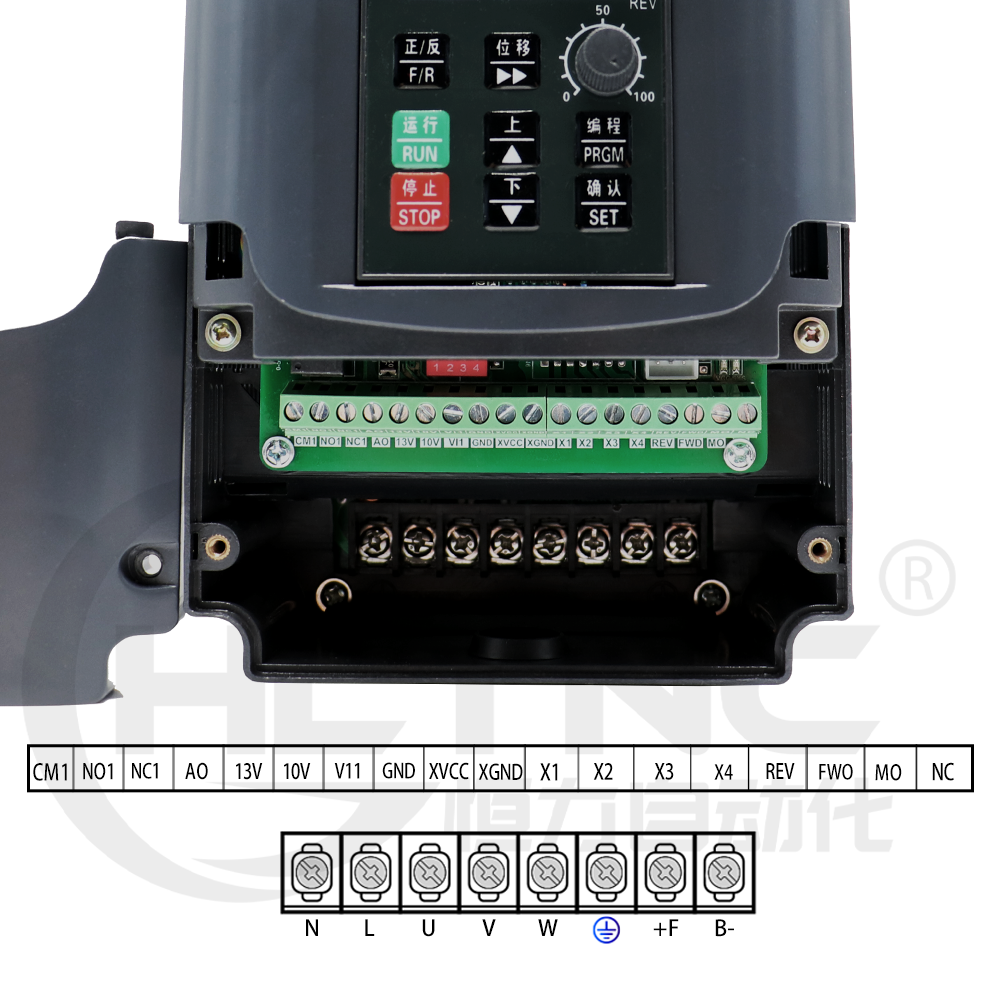

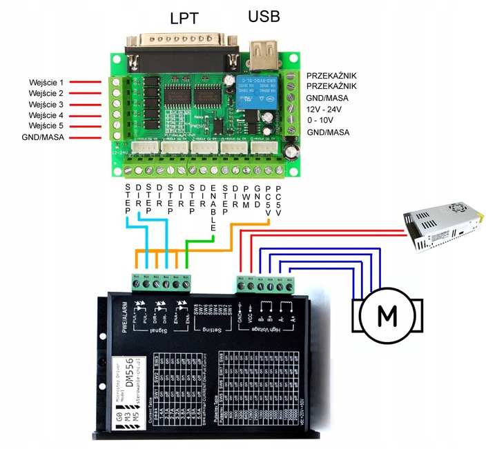

Jak podłączyć falownik z płytą główną ?
Płyta główna:
Falownik:

Nie dam Ci gotowca, bo nie znam tego falownika, ale mam dwie uwagi natury ogólnej.
Po pierwsze, nie sugeruj się tym rysunkiem tej płyty głównej. Tam faktycznie część sygnałów jest na sztywno przypisana do sprzętu, ale wszystkie piny określone tam jako STEP i DIR można dowolnie skonfigurować w programie i mogą pełnić inne funkcje.
Po drugie, ta płyta główna ma osobne masy. To co jest oznaczone GND na krótkich złączach to nie jest GND z długiego złącza,
Inaczej mówiąc, mas zasilania 5V(USB) i 12V nie wolno ze sobą łączyć, bo się dzieją wtedy cuda. Ma to dość nieoczekiwane skutki, kiedy na przykład chcesz wysterować falownik. Możesz użyć sygnału 0-10V i styków przekaźnika (FWD), ale nie możesz pomieszać np. 0-10V i któregoś pinu z długiego złącza, bo one właśnie mają inne masy, a falownik zapewne wspólną. Do tego na pinach falownika może wystąpić napięcie 10V, zabójcze dla układów TTL na płycie głównej.
Ostatnio łączyłem sterowanie na tej właśnie płytce, tylko pod Linuxcnc (co tu nie ma żadnego znaczenia). Musiałem użyć aż trzech dodatkowych płytek z transoptorami, a i tak dzieją się jakieś cuda na masach i będę przerabiał okablowanie.
No i na koniec, to kup sobie taki specjalny przewód do połączenia falownika z wrzecionem, dobrze zaekranowany, mają choćby na Allegro. Nie jest tani, ale jak nie pozbędziesz się wszystkich możliwych źródeł zakłóceń, to tego sterowania nie uruchomisz...

Re: Falownik YL620 podłączenie do płyty głównej, konfiguracja Mach 3
Post napisał: atom1477 » 17 sie 2022, 21:40
tuxcnc pisze:
17 lip 2022, 14:32
Jak najbardziej może. Oddzielne masy na tej płytce to udogodnienie, a nie obowiązek którego trzeba dotrzymywać. Jak najbardziej można połączyć te dwie masy rezygnując z udogodnienia jakim było to że wcześniej były rozdzielone.
tuxcnc pisze:
17 lip 2022, 14:32
Jak podepnie do wyjść po lewej (te które nazwałeś "z drugiego złącza") to ze względu na izolację galwaniczną nic nie dotrze do układów TTL. Oczywiście te dwie masy już będzie zwarte, ale sygnały ciągle będą rozdzielone.
A transoptory to pewnie zwykłe PC817, i wytrzymują do 35V.
Może łączenie mas zasilań 5V i 12V powoduje jakieś problemy. Ale masa wyjść z transoptorów PC817 już nie ma żadnego zasilania czy żadnych innych scalaków. Więc jej połączenie go głównej masy układu nie spowoduje nic złego. To już prędzej dołączenie masy falownika spowoduje problem (bo falownik może być źródłem zakłóceń). No ale tą masę i tak musi podłączyć, żeby użyć sterowania napięciem 0...10V.
Post napisał: qqaz » 18 sie 2022, 00:51
atom1477 pisze:
17 sie 2022, 21:40
nie powoduje.
A biorąc pod uwagę że masa portu LPT, procesora i w ogóle całego komputera stoi na uziemieniu ochronnym, na tej chamskiej żelaznej ramie maszyny ( wyobrażasz sobie? nóżka procesora dotyka stołu frezarki!!!) to gadanie o galwanicznej separacji i wstawianiu szeregu transoptorów to jakaś kulawa logika.
Odwrotnie, brak połączenia daje szanse na zakłócenia. USB jest wyprowadzone tylko dla uzyskania z niego +5V bezpiecznego dla portu LPT aby zasilić transoptory w sterownikach krokowych. A nie aby podnosić jakąś antyzakłócalność.

Ale teraz sprawdziłem i widzę że przecież na tej płytce masy zasilań 5V i 12/24V (i masa z portu LPT) i tak są już połączone.
Więc może się nie odzywaj, zamiast pisać głupoty.
Post napisał: cawboy » 18 sie 2022, 17:05
Panowie ten rodzaj płytki produkuje kilkunastu jak nie kilkudziesięciu Chińskich producentów, bardzo podobnie wyglądają co nie znaczy że tak samo działają.
Sam miałem problemy z tą płytą, maszyna wariowała, po rozłączeniu mas i kilku innych zabiegach raz działała ok a np po resecie index uciekł i nie czytała obrotów, temat odstawiłem bo mi szkoda czasu tracić.
Nie ma co się z racjami przepychać bo jaki jest tani produkt chiński każdy wie a tym bardziej że te płytki klepią już od przynajmniej 10lat!
Post napisał: atom1477 » 18 sie 2022, 17:20
cawboy pisze:
18 sie 2022, 17:05
Które konkretnie masy rozłączałeś? Bo jakoś nie wierzę że rozłączyłeś masy zasilań 5 i 12V.
