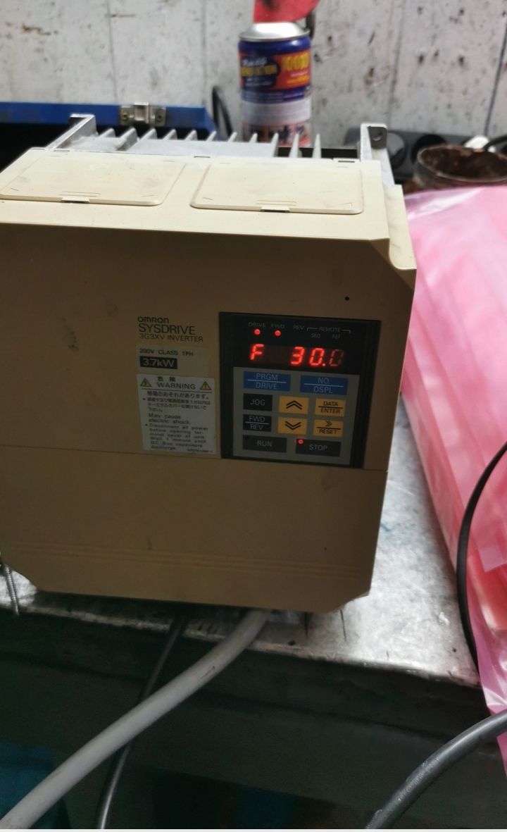

witam.
całkiem przypadkiem I za niewielkie pieniądze trafił mi się falownik : omron sysdrive 3g3xv inverter
czy takie coś jest coś warte?
wyświetla błąd f30. 0, myślę że to nie jest problem.
czy coś jest warte? lub do czego by można było go zastosować?

To nie jest błąd kolego, tylko częstotliwość wyjściowa ustawiona na 30Hz. Falownik jest w trybie drive i ma załączoną pracę w kierunku FWD. Jak podłączysz do niego odpowiedni silnik to w takim stanie w jakim znajduje się falownik, silnik zacznie pracować z taką właśnie częstotliwością.

Na zdjęciu widać że falownik ma moc wyjściową 3,7kW. Poszukaj więc na znanych portalach ogłoszeniowych używanych falowników o mocy 4kW i wystaw w podobnych pieniądzach. Jeśli cena będzie dobra to się sprzeda, jeśli nie to będziesz obniżał dotąd, aż będzie dobra się sprzeda.
